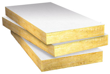

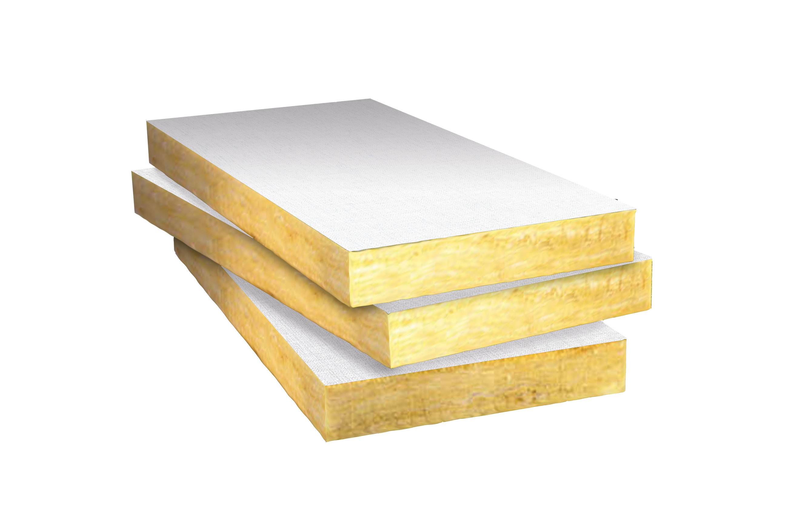

Pro zateplení stropů garáží se často používají minerální izolace, které kombinují dobré tepelněizolační vlastnosti, akustický útlum a vysokou požární odolnost. Jedním z řešení je například URSA STROPeR 31.
Izolace je určena pro použití ve stropních a podhledových konstrukcích a pomáhá omezovat únik tepla z obytných prostor nad garáží. Díky nízké tepelné vodivosti přispívá ke stabilnější vnitřní teplotě a současně zlepšuje akustické vlastnosti konstrukce.
Minerální izolace zároveň patří mezi nehořlavé materiály, což je v případě garážových prostor důležitý benefit. Výhodou je také paropropustnost materiálu, která pomáhá snižovat riziko kondenzace vodních par v konstrukci.
URSA STROPER 31 je z výroby opatřen pohledovou povrchovou úpravou ze skelné geotextilie, proto odpadá potřeba omítání.

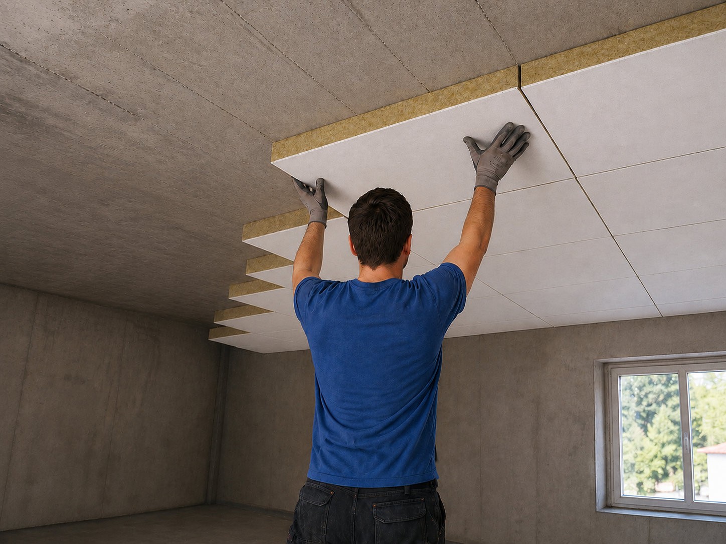

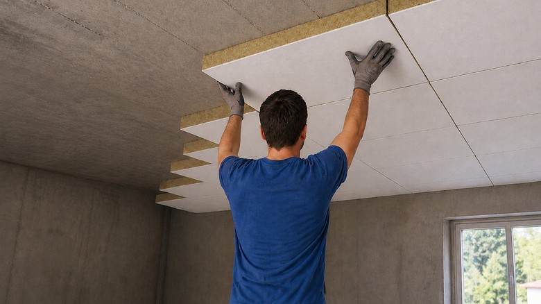

Zateplení stropu garáže lze realizovat nejen u novostaveb, ale také při rekonstrukcích starších domů. Samotná montáž bývá relativně jednoduchá a nevyžaduje zásadní stavební zásahy. Izolační desky se mechanicky kotví přímo na spodní část stropu garáže.
„Díky nízké hmotnosti a snadné manipulaci probíhá instalace rychle a bez výrazného omezení provozu domácnosti. Správně provedené zateplení pak může dlouhodobě přispět ke snížení nákladů na vytápění a zvýšení komfortu bydlení. Investice do izolace stropu garáže navíc není pouze otázkou energetických úspor. Významnou roli hraje i vyšší tepelná pohoda v obytných místnostech, omezení hluku a lepší ochrana konstrukce domu před teplotními výkyvy,“ dodává Tereza Vojancová.
