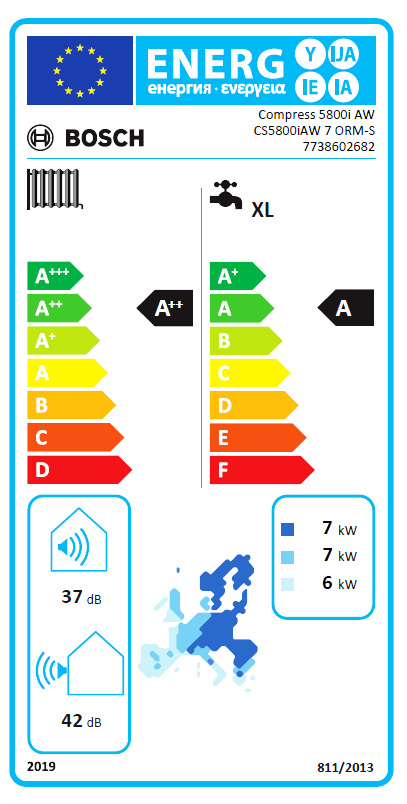

Jako zdroj tepla bylo z variant 4/5/7/10/12 kW vybráno tepelné čerpadlo Bosch Compress 5800i AW 7 ORMB-S. To má výkon 5,86 kW při A −10/W35 podle EN 14511, respektive 7,09 kW při nejčastěji uváděných podmínkách A +2/W35, což plně koresponduje s typovým označením tepelného čerpadla, jak je zdůrazněno i v reportáži. Z hlediska energetické účinnosti stojí za pozornost údaj o sezónním topném faktoru SCOP ve výši 4,13 pro chladné klima v oblasti, kde stojí dům a pro podlahové vytápění s návrhovou teplotou 35 °C.

Vedle výkonu je hluk druhým zásadním parametrem pro výběr tepelného čerpadla vzduch-voda. Tepelné čerpadlo Bosch Compress 5800i AW 7 ORMB-S je z tohoto pohledu ideální. Při umístění u stěny domu a s jeho maximální hladinou akustického výkonu LWA = 57 dB(A) při plném výkonu pak výpočtem vychází pro vzdálenost 4 metry, což je nejmenší běžná vzdálenost mezi venkovní jednotkou tepelného čerpadla a chráněným prostorem sousedního domu, hladina akustického tlaku LPA = 40 dB(A). To je velmi příznivá hodnota, neboť denní hygienický limit v chráněném prostoru domu je 50 dB(A) a noční 40 dB(A). Pro splnění přísnějšího nočního limitu by tak nebylo nutné ani aktivovat tišší, noční režim se sníženým výkonem, což tepelné čerpadlo Bosch Compress 5800i AW 7 ORMB-S pro případ potřeby umožňuje. Ovšem výše uvedený výpočet platí pro maximální výkon, který by musel nepřetržitě trvat 8 hodin! To v praxi nebude. Proto v souladu s podmínkami Nařízeni (EU) 811/2013 a (EU) 813/2013 Bosch uvádí hladinu akustického výkonu LWA ve venkovnim prostoru ve výši 42 dB(A). Z tohoto údaje vychází pro zvolené umístění venkovní jednotky u stěny hladina akustického tlaku ve vzdálenosti 4 metrů až neuvěřitelně nízká 25 dB(A)!
Pro názornost. Hladina akustického tlaku v poměrně tichém venkovním prostředí může být například 35 dB(A). Pokud tuto stávající hlukovou zátěž pocházející z okolí sečteme s hladinou akustického tlaku 25 dB(A) od tepelného čerpadla, jsme na celkové hladině akustického tlaku 35,41 dB(A). Instalací tepelného čerpadla Bosch Compress 5800i AW 7 ORMB-S se proto nejen pocitově, protože skrz mezikruží lamel na čelní straně venkovní jednotky není zřetelně vidět otáčení ventilátoru, ale ani poslechem prakticky nezvýší zatížení sousedů hlukem. V hlučnějším pouličním prostředí s hladinou akustického tlaku například 50 dB(A) tuto hladinu tepelné čerpadlo Bosch Compress 5800i AW 7 ORMB-S zvýší jen na 50,013 dB(A), což je zcela zanedbatelné.
