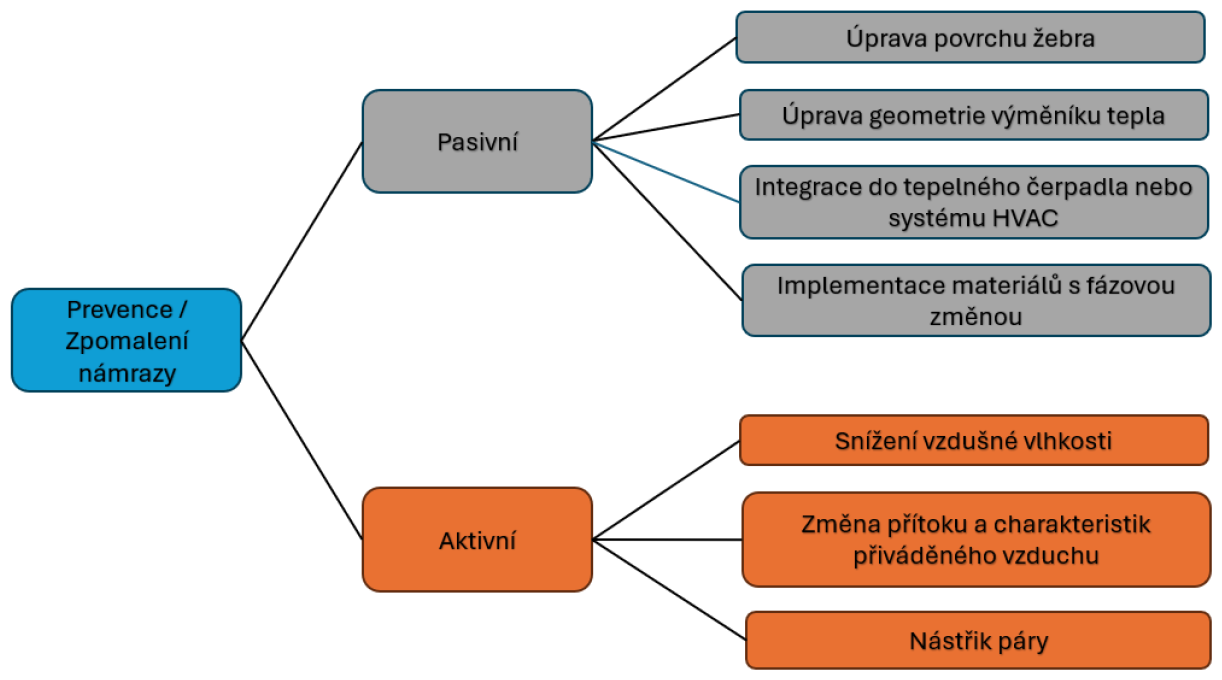

Obr. 1 Schéma navržených strategií pro prevenci a zpomalení tvorby námrazy u HVAC, TČ a chladicích systémů

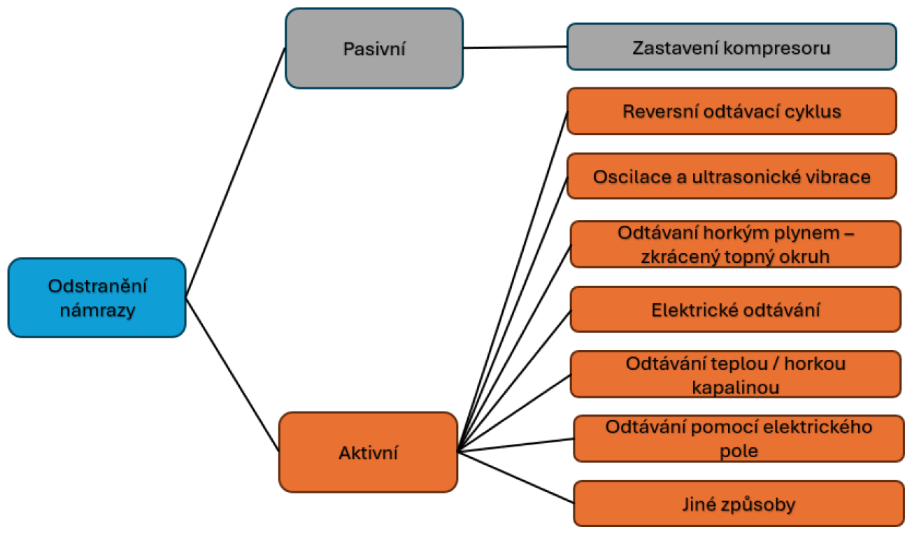

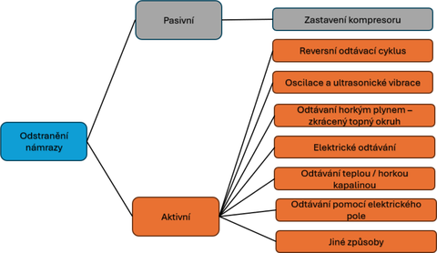

Obr. 2 Schéma navržených strategií pro odstranění námrazy u HVAC, TČ a chladicích systémů
Autoři zmapovali několik strategií, jak se vyhnout tvorbě námrazy především u TČ vzduch–voda. Tyto strategie lze rozdělit do dvou základních skupin: prevence nebo zpomalení tvorby námrazy a následné odstraňování námrazy. Obr. 1 shrnuje techniky prevence a odstraňování tvorby námrazy. Obr. 2 pak shrnuje techniky odstraňování námrazy. Jak prevence nebo zpomalení, tak odstraňování námrazy lze rozdělit na pasivní a aktivní techniky.
Prvním přístupem k prevenci nebo zpomalení tvorby námrazy jsou úprava povrchu žebra (lamely) výměníku tepla [3], úprava geometrie výměníku tepla, integrace do tepelného čerpadla nebo systému HVAC a implementace materiálů s fázovou změnou [2]. Aktivním technikou jsou pak snížení vzdušné vlhkosti, změna přítoku a charakteristik přiváděného vzduchu a nástřik par.
Obecně lze hovořit o hydrofobních a superhydrofobních površích. V poslední době se zkoumají povrchové úpravy pomocí nanostruktur [4]. Obecně platí, že hlavními důvody pro použití povrchové úpravy je oddálení tvorby námrazy a usnadnění odvodu vody a odstraňování námrazy. Studie geometrických úprav výměníku tepla zahrnují úpravy počtu, rozmístění a typu lamel a jejich interakci s tvorbou námrazy a vliv na rychlost přenosu tepla a přepravní výkon [5].
Jak bylo uvedeno výše, i odstraňovaní již vzniklé námrazy se provádí pasivním nebo aktivním způsobem [6].
U pasivních metod se na rozmrazování nespotřebovává žádná další energie. Jedním příkladem pasivní metody je metoda odmrazování při vypnutí kompresoru, kdy se kompresor dočasně vypne, čímž se zastaví cirkulace chladiva přes výměník ochlazující vzduch. V některých případech je ventilátor zapnut a přes tento výměník nepřetržitě fouká vzduch, aby rozpustil námrazu. Okolní vzduch s vyšší teplotou tak pomalu rozpouští námrazu. Z tohoto důvodu nelze tuto metodu použít, když je okolní teplota nižší než 1 °C [7]. Hlavním problémem této metody je dlouhá doba odmrazování a dočasné kolísání teploty v řízeném prostředí.
U aktivních technik je potřeba energie navíc a někdy se používá pomocný systém. Proto by měla být účinnost odmrazování u aktivních technik definována jako poměr mezi ideální energií potřebnou k odstranění určitého množství námrazy a energií skutečně spotřebovanou během procesu odmrazování. Mezi aktivní metody odstraňování námrazy patří: odmrazování s reverzním cyklem, oscilace a ultrazvukové vibrace, odtávaní horkými plyny a elektrický ohřev. V některých případech se používá kombinace dvou nebo více způsobů odmrazování současně.
S rostoucí poptávkou po energeticky účinných a udržitelných technologiích chlazení a vytápění se implementace metod aktivního odmrazování stala zásadní pro zvýšení spolehlivosti systému, optimalizaci spotřeby energie a optimalizaci řízení odmrazování. Nedávné odhady ukazují, že asi 35 % spotřeby energie budov se spotřebuje na vytápění nebo chlazení [8]. Energetická účinnost v rámci využívání HVAC a TČ, stejně jako celková účinnost systému, mají prostor ke zlepšování.
Strategie odstraňování námrazy
Na rozdíl od strategií prevence vzniku námrazy, jejichž cílem je zabránit tvorbě námrazy, strategie odstraňování námrazy působí na odstranění námrazy, která se již vytvořila. Nejběžnější techniky jsou popsány níže.

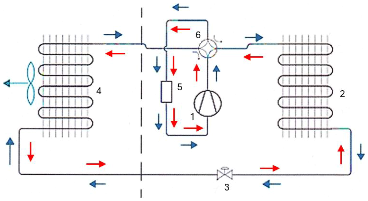

Obrácený cyklus odmrazování

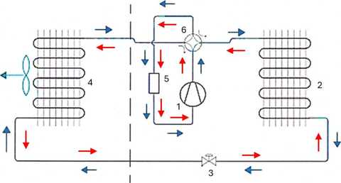

Obr. 3 Metoda odmrazování v obráceném cyklu v chladivovém okruhu tepelného čerpadla. 1 – kompresor, 2 – vnitřní výměník, 3 – expanzní ventil, 4 – venkovní výměník, 5 – odlučovač kapalného chladiva, 6 – čtyřcestný přepínací ventil
Metoda reverzního cyklu odmrazování (RCD) je nejběžnější metodou, kde se pro přepínání mezi normálním režimem vytápění a odmrazování používá čtyřcestný ventil. Když cyklus pracuje v režimu odmrazování, vnitřní výměník funguje jako výparník a venkovní výměník funguje jako kondenzátor. Obr. 3 ukazuje proces odmrazování s obráceným cyklem. V tomto režimu prochází horké chladivo, které vychází z kompresoru, venkovní jednotkou. Ve venkovní jednotce chladivo kondenzuje a uvolněné teplo se využívá k rozpuštění nahromaděné námrazy v procesu odmrazování. Za venkovní jednotkou protéká chladivo přes sběrač kapalného chladiva a prochází procesem expanze v expanzním ventilu, než vstoupí do vnitřní jednotky (která nyní funguje jako výparník). Nakonec chladivo vstupuje do kompresoru a proces odmrazování pokračuje, dokud není odstraněna námraza vytvořená na venkovní výměníkové části jednotky. Tuto techniku lze použít společně s akumulací energie, nejčastěji v akumulační nádobě.
Různé výsledky výzkumů ukazují, že pro odmrazování platí, že poměr kombinovaného tepla potřebného k rozpuštění námrazy k odpaření zadržené vody a celkového množství tepla poskytnutého během odmrazování se pohybuje mezi 30 až 50 %.

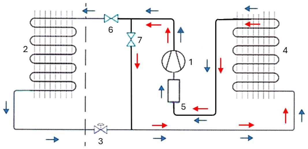

Obtok horkého plynu – zkrácený topný okruh

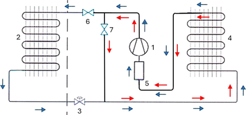

Obr. 4 Způsob odmrazování horkým plynem v chladivovém okruhu se zkráceným topným okruhem (HGBD). 1 – kompresor, 2 – vnitřní výměník, 3 – expanzní ventil, 4 – venkovní výměník, 5 – odlučovač kapalného chladiva, 6 – ventil na vstupu horkých par chladiva do vnitřního výměníku, 7 – ventil na vstupu horkých par chladiva do venkovního výměníku
Metoda obtoku horkého plynu je spíše známa jako vytápění a odtávání zkráceným topným okruhem, viz obr. 4. Z konstrukce okruhu je patrné, že k topení nebo odtávání je zde využito pouze příkonu do kompresoru. Doba odtávání však muže být díky této skutečnosti delší oproti odtávání reversním cyklem. Pro svou nižší výrobní cenu a jednodušší konstrukci se tento typ chladivového okruhu velice často používá v přepravním chlazení. V principu se při topném nebo odtávacím cyklu uzavře ventil 6 a otevře se ventil 7. Horké páry z výtlaku kompresoru obtékají vnitřní výměník tepla a místo toho proudí přímo do venkovního výměníku. Ohřátím trubek a lamel venkovního výměníku tepla dojde k odtání namrzlé vzdušné vlhkosti.
U cyklu HGBD je horké chladivo z výtlaku kompresoru odváděno do venkovního výměníku. Horké chladivo vstupuje do venkovního výměníku a výrazně zvyšuje jeho teplotu. Toto teplo způsobí, že námraza na spirále taje a mění se ve vodu. Hlavní rozdíl mezi HGBD a RCD je v tom, že HGBD nevyžaduje žádné přepínání zpětného ventilu (čtyřcestný ventil).
