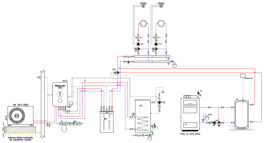

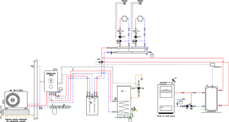

Požadují se do sebe spojit 2 velmi odlišné zdroje. Krbovou vložku (kotel na tuhá paliva) jinými slovy vysokoteplotní zdroj, pokud nejde o automat nijak zásadně nezregulujeme a nezabrzdíme. Při malých výkonech krbové vložky můžeme návrh řešit společnou pečlivě navrženou akumulací z krbové vložky spolu s akumulací tepelného čerpadla pro odtávání. Při větších rozdílech výkonů TČ a krbové vložky nebo kotle na tuhá paliva se může při provozu vysokoteplotního zdroje objevit příliš vysoká teplota ve společném akumulačním zásobníku, ze kterého si bere tepelné čerpadlo energii pro odtávání, pak TČ v zimním období může i po krátké době provozu krbové vložky skočit do poruchy vlivem přehřátí. Jak tomu předejít? Osvědčilo se tuto záležitost řešit se dvěma akumulačními zásobníky, kde jeden akumulační zásobník je nízkoteplotní pro odtávání tepelného čerpadla (zpravidla 10–20 l na každou kW jmenovitého výkonu TČ) a druhý s větším objemem je vysokoteplotní pro kotel na tuhá paliva nebo krbovou vložku příslušného výkonu (zpravidla 30–40 l na 1 kW výkonu vysokoteplotního zdroje) a při zapojení, které je na obr. 1, se nechá v mnoha instalacích udržet spolehlivý automatický provoz s ohledem na tepelné čerpadlo. Nízkoteplotní akumulační zásobník přímo napojený na TČ při tomto zapojení funguje při současném provozování vysokoteplotního zdroje jako hydraulické oddělení a teplota se v něm zvyšuje velmi pozvolna, neboť se do něj vrací otopná voda až po předání energie otopné soustavě. Při nahřátí vysokoteplotní akumulace kotlem na tuhá paliva na nastavenou teplotu, přepne třícestný ventil SW1 tok energie z vysokoteplotní akumulace do spotřebitelských okruhů a nízkoteplotní zásobník určený pro odtávání TČ se pak začne ohřívat chladnější vratnou otopnou vodou ze soustavy. Nevýhodou jsou větší prostorové nároky na příslušné zásobníky.
Obr. 1 Principiální schéma zapojení TČ s vysokoteplotním zdrojem vyššího výkonu

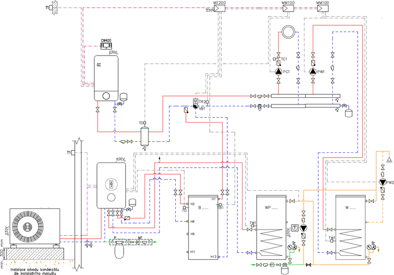

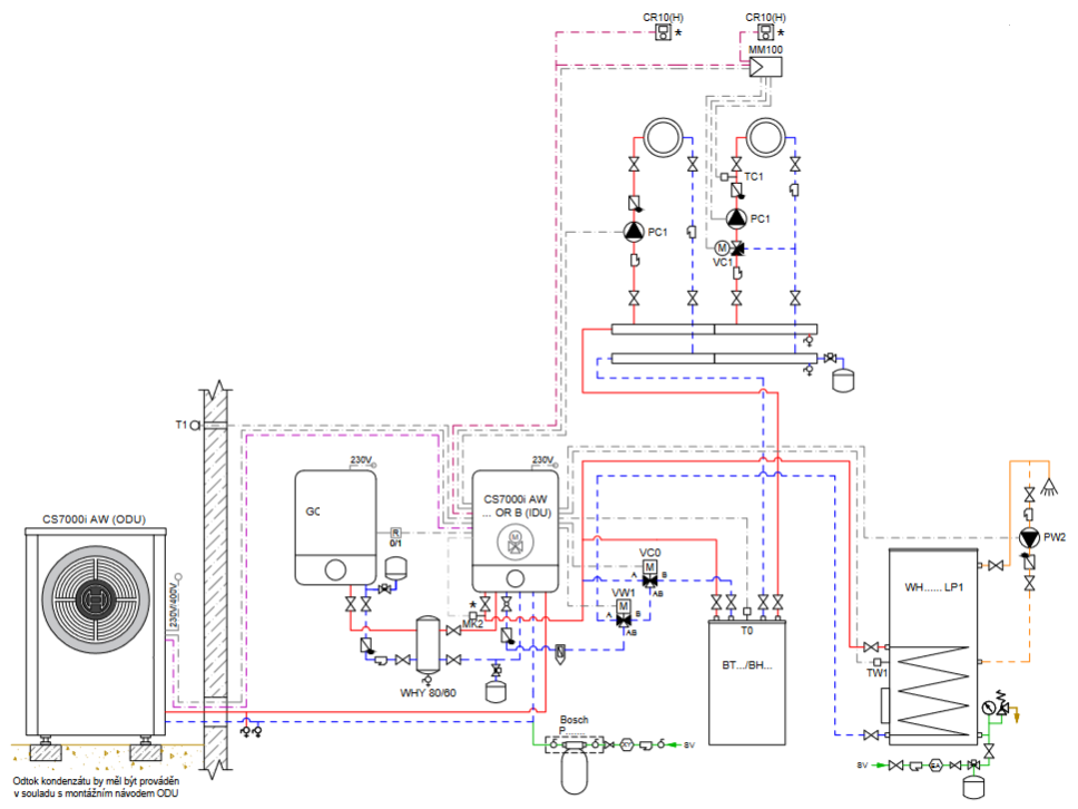

První způsob je s využitím vnitřní jednotky tepelného čerpadla, která umožňuje připojení bivalentního regulovatelného zdroje v podobě elektrokotle nebo plynového kotle viz schéma na obr. 2. Tepelné čerpadlo je řízené ekvitermním regulátorem a podle potřeby soustavy a při venkovní teplotě pod bodem bivalence automaticky spíná příslušný bivalentní zdroj.
Obr. 2 Principiální schéma zapojení TČ s plynovým kondenzačním kotlem prostřednictvím vnitřní jednotky, umožňující připojení různých bivalentních regulovatených zdrojů

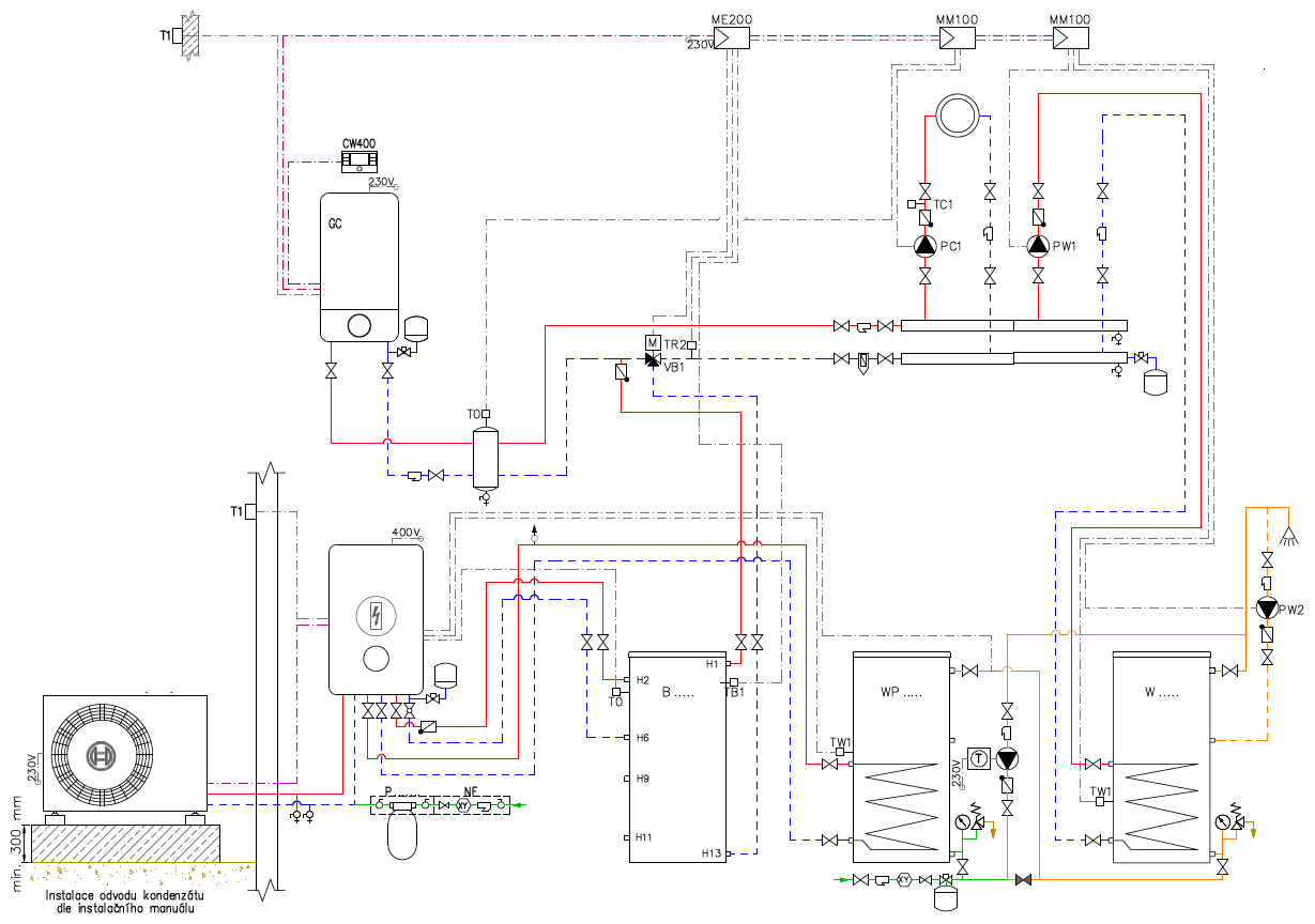

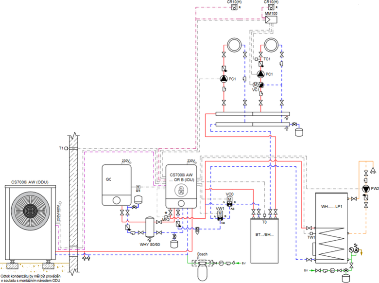

Druhý způsob spojení tepelného čerpadla a plynového kotle spočívá ve využití akumulačního bivalentního zásobníku a příslušných regulačních prvků – viz schéma na obr. 3. Tento způsob umožňuje provozovat tepelné čerpadlo monoenergeticky – pouze na elektrickou energii a v případě potřeby je možné bezproblémově spustit plynový kondenzační kotel a přejít na plynový zdroj včetně přípravy TV v pohotovostním zásobníku.
Obr. 3 Principiální schéma zapojení TČ s plynovým kondenzačním kotlem prostřednictvím akumulačního bivalentního zásobníku

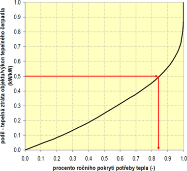

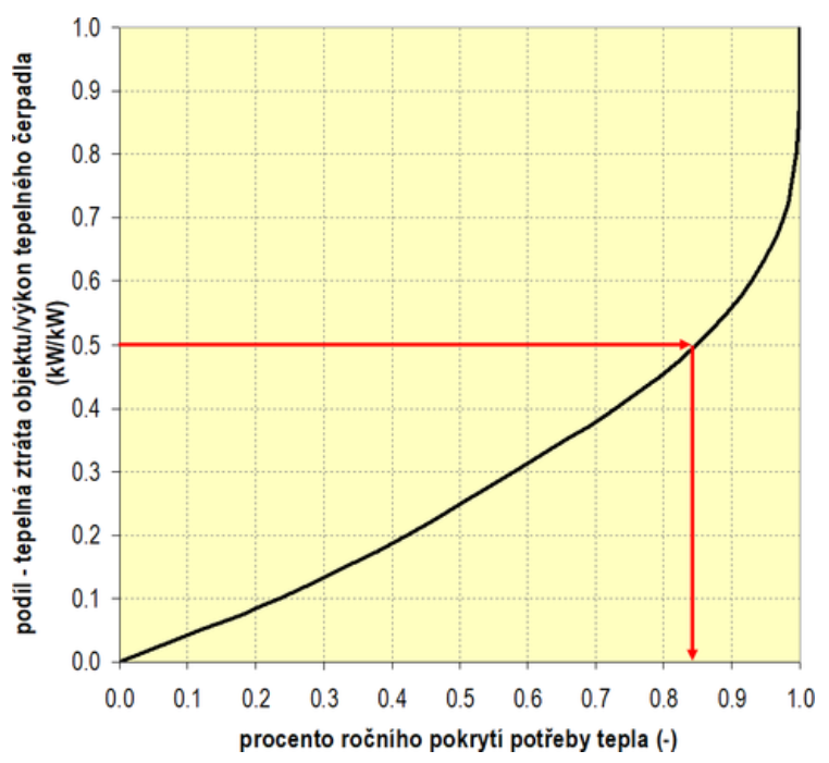

Správně určený potřebný výkon TČ nebo jeho kaskády spolu s výkonem bivalentního zdroje zásadně určuje ekonomiku a spolehlivost provozu hybridní soustavy. Vždy by mělo hrát významnou roli, pro jaký objekt je soustava a návrh řešený. Jinak budeme přistupovat ke komerčnímu prostoru a jinak třeba k návrhu hybridní soustavy pro mateřskou školku. Není ideální, když se řeší například projekt nové školy, kde je perfektně navržená otopná soustava s 1 velkým TČ vzduch/voda s potřebným výkonem kolem 50 kW a k němu je doplněn elektrický bivalentní kotel s výkonem jenom 15 kW. Pokud se stane něco s TČ, tak budou muset novou školu v zimě zavřít, neboť servis tepelného čerpadla při poruše může být záležitost třeba i týdenní odstávky a bivalentní kotel malého výkonu provoz celé školy bohužel nezvládne. Je nutné k návrhům přistupovat i z pohledu, že se zdroje musí umět nejenom doplnit, ale i zastoupit. Kdyby byl návrh řešen jako kaskáda 2 TČ po zhruba polovičním výkonu celkové potřeby a k nim by se doplnila bivalence, která pokryje spíše cca 60–70 % celkové potřeby, tak se s tím dá nějak omezeně přežít, ale v takto navrženém příkladu to bohužel bude složitější.
Obr. 4 Výkon zdroje s 50% pokrytím tepelných ztrát v závislosti na celoroční potřebě tepla [1]
