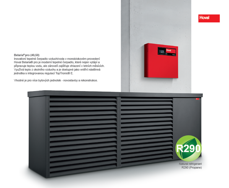

Hoval Belaria® pro (40,50)

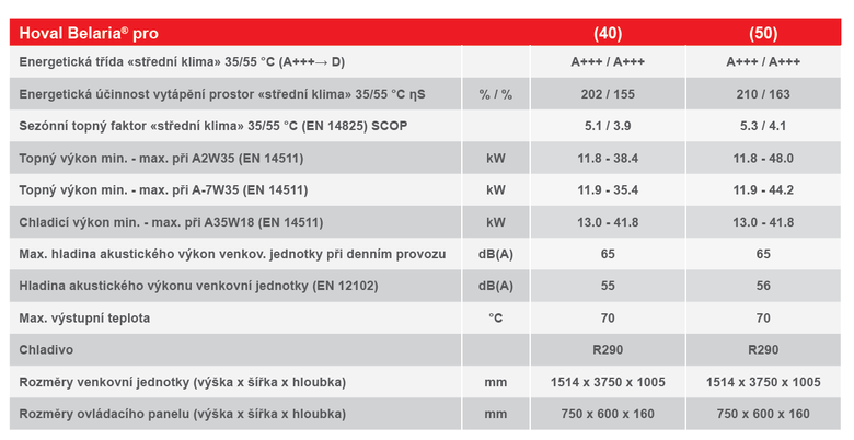

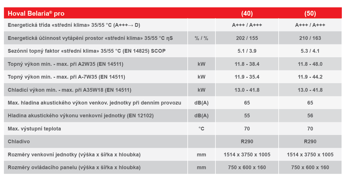

Tepelné čerpadlo vzduch/voda Belaria® pro (40,50) nabízí vše, co je základem budoucího spolehlivého řešení pro rezidenční, komerční i průmyslové objekty:
  • Přírodní chladivo
  • Tichý provoz
  • Vysoká výstupní teplota
  • Vysoká účinnost

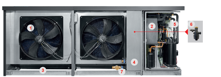

Venkovní jednotka:
  1. Sestava 2 výparníků a 2 axiálních ventilátorů s regulací otáček
  2. Dvoustěnný výměník tepla
  3. 2 vany kondenzátu – elektricky vyhřívané
  4. 2 vysokoúčinná oběhová čerpadla s regulací otáček a 2 snímače průtoku pro měření energie
  5. 2 oddělené chladivové okruhy
  6. 2 odlučovače plynu s pojistným ventilem 2,5 baru
  7. Zpětný ventil

  • Hladina akustického výkonu: 55–56 dB(A) (standardní provoz)
  • Max. akustický výkon při denním provozu: 65 dB(A)
  • Hladina akustického tlakuv 5 m vzdálenosti: 36 dB(A) ✓

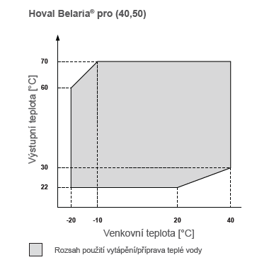

Rozsah použití:
  • Vytápění: provoz při venkovní teplotě −20 °C až +30 °C
  • Výstupní teplota: až 70 °C (v závislosti na venkovní teplotě)

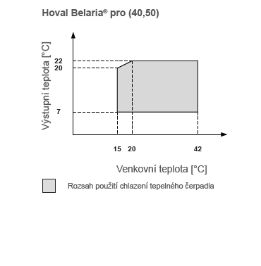

  • Chlazení: provoz při venkovní teplotě 15 až 42 °C s výstupní teplotou 7–22 °C

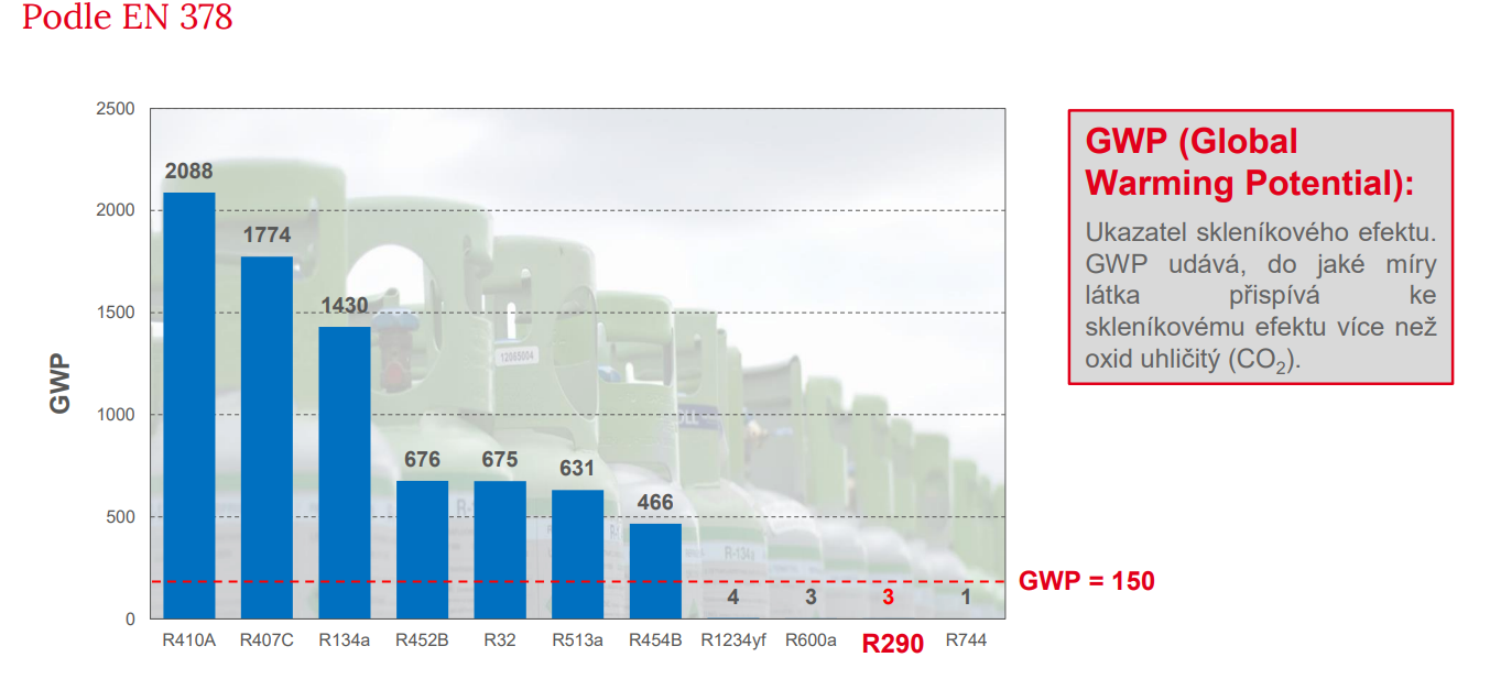

Přírodní chladivo R290 – budoucnost bez kompromisů
Společnost Hoval včas přešla na přírodní chladivo R290 (propan). S GWP (potenciál globálního oteplování) nižším než 3 představuje R290 ekologickou alternativu k syntetickým chladivům, jejichž GWP často přesahuje 2000. Díky vynikajícím termody¬namickým vlastnostem pracuje Belaria® pro (40, 50) efektivně – i při vysokých výstupních teplotách. Tím již dnes splňuje požadavky EU, které budou platné od roku 2027 pro ekologi¬cká monobloková tepelná čerpadla do 50 kW.

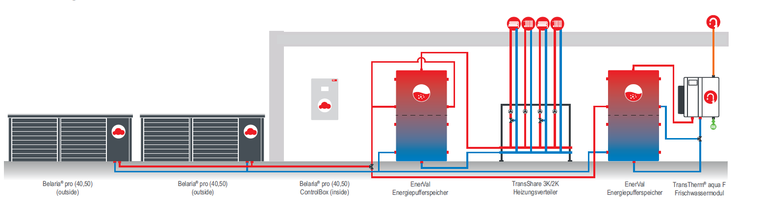

Výhody kaskádového zapojení, kde lze zapojit až 4 jednotky – výkon až 200 kW:
  • Redundance (při výpadku 1 okruhu systém pokračuje v provozu)
  • Modulační provoz (pouze potřebný výkon)
  • Jednoduchá hydraulika
  • Topný/chladící výkon až 200 kW
  • Jeden regulační systém pro celou kaskádu

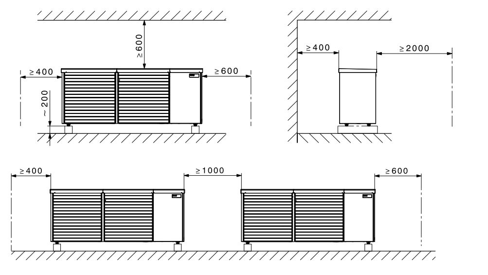

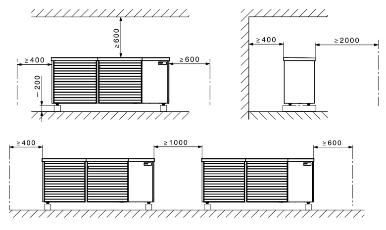

Odstupové vzdálenosti venkovní jednotky Belaria® pro (40,50)

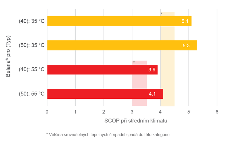

  2. Špičkové parametry – SCOP 5,1 resp. 5,3 a akustický tlak 36 dB(A) ve vzdálenosti 5 metrů
  3. Technická flexibilita – vysoké výstupní teploty až 70 °C
