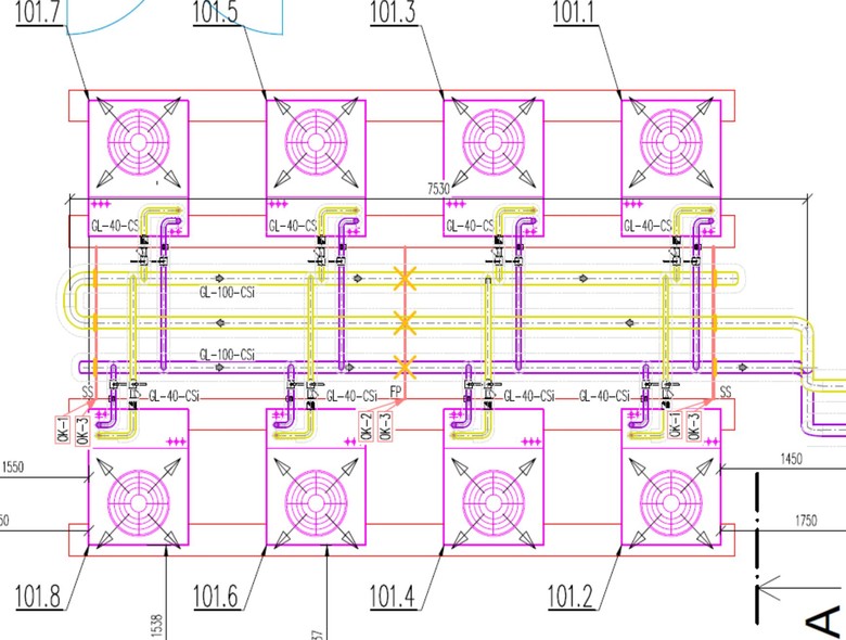

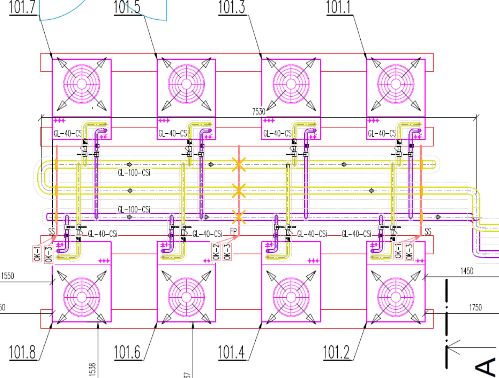

Provozně a tedy i nákladově nevyhovující stav může vyřešit kaskáda tepelných čerpadel, jak ukazuje zkušenost Master Therm získaná v praxi. Jedná se například o aplikaci 8 tepelných čerpadel vzduch-voda BoxAir 60 ZHX pro ČEZ Energo v Ivančicích. Účelem instalace tepelných čerpadel byla příprava teplé vody výhradně mimo topnou sezónu. Při tom se využívá skutečnost, že venkovní vzduch, ze kterého tepelná čerpadla odebírají teplo, má mimo topnou sezónu vyšší teplotu, tepelná čerpadla pracují s vysokým topným faktorem a kaskáda má díky složení z 8 tepelných čerpadel velmi vysoký stupeň regulace výkonu. Od souhrnného jmenovitého výkonu 251 kW při teplotě venkovního vzduchu 20 °C a výstupní teplotě pro ohřev vody 65 °C až k nejnižšímu možnému na úrovni cca 30 kW. Specialitou instalovaných tepelných čerpadel BoxAir 60 ZHX vyvinutých výrobcem Master Therm pro tuto konkrétní aplikaci je unikátně vysoká výstupní teplota až 75 °C.
Obr. Tepelná čerpadla v kaskádě jsou řazena paralelně a jejich provoz je řízen tak, aby všechna měla přibližně stejný počet provozních hodin.

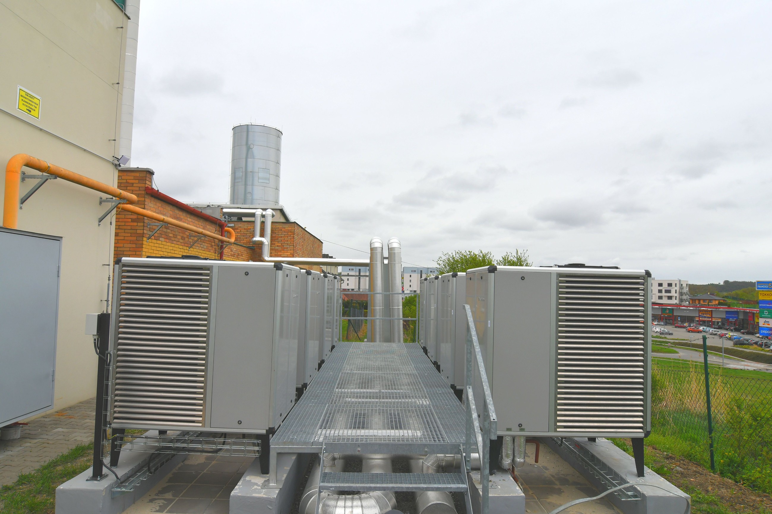

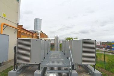

Obr. Tepelná čerpadla jsou instalována ve dvou řadách. Venkovní vzduch je nasáván z čela a pro průchodu tepelným čerpadlem vyfukován směrem vzhůru.

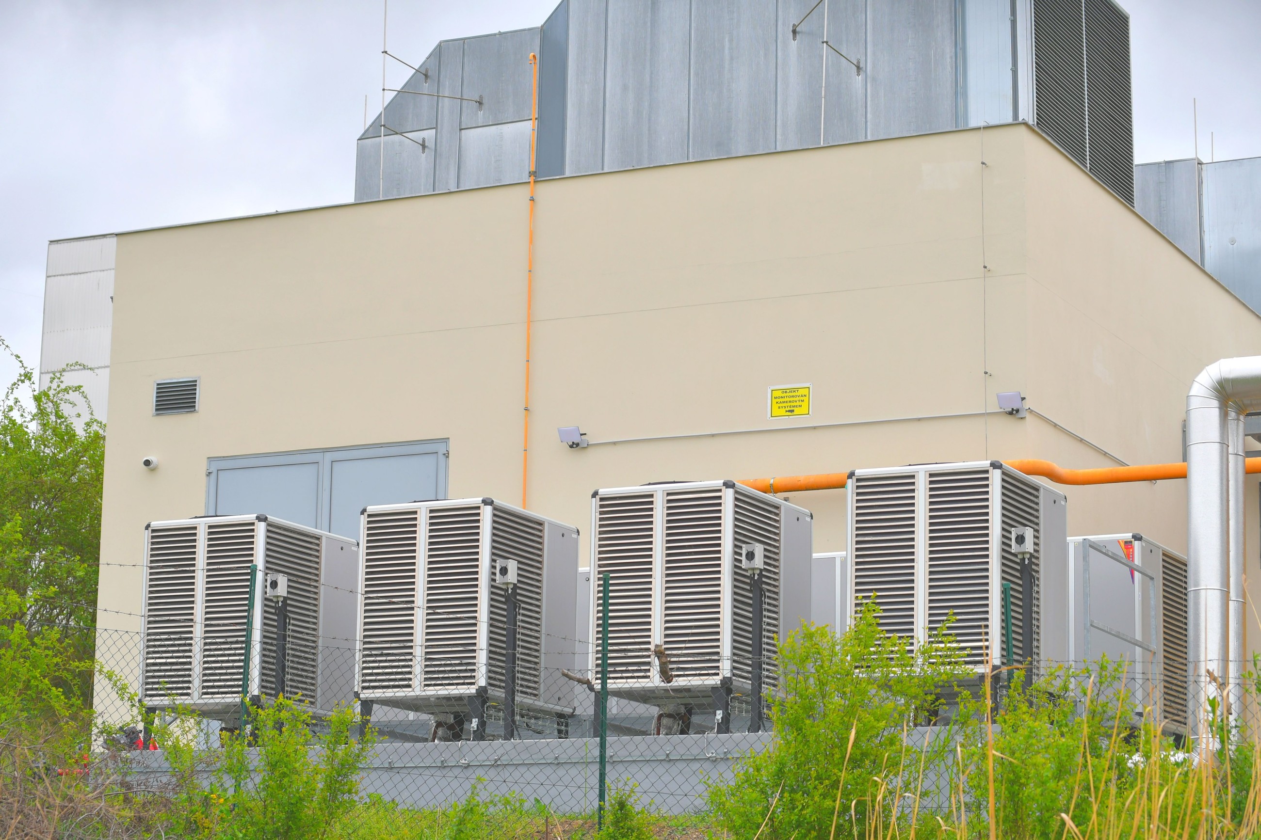

Obr. Umístění kaskády tepelných čerpadel bylo vybráno i s ohledem na omezení šíření hluku.

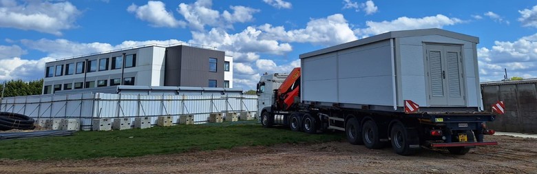

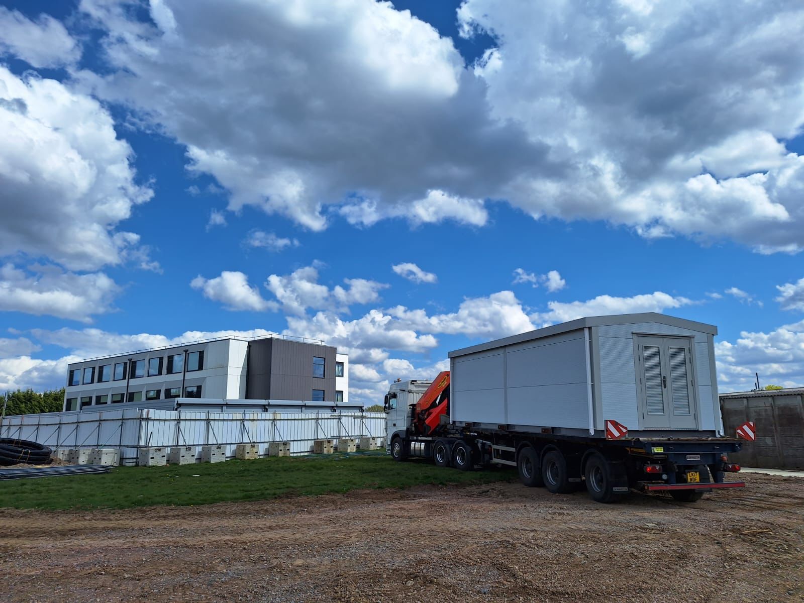

Obr. Kontejner s tepelnými čerpadly a všemi potřebnými prvky má rozměry vyhovující nákladní silniční přepravě

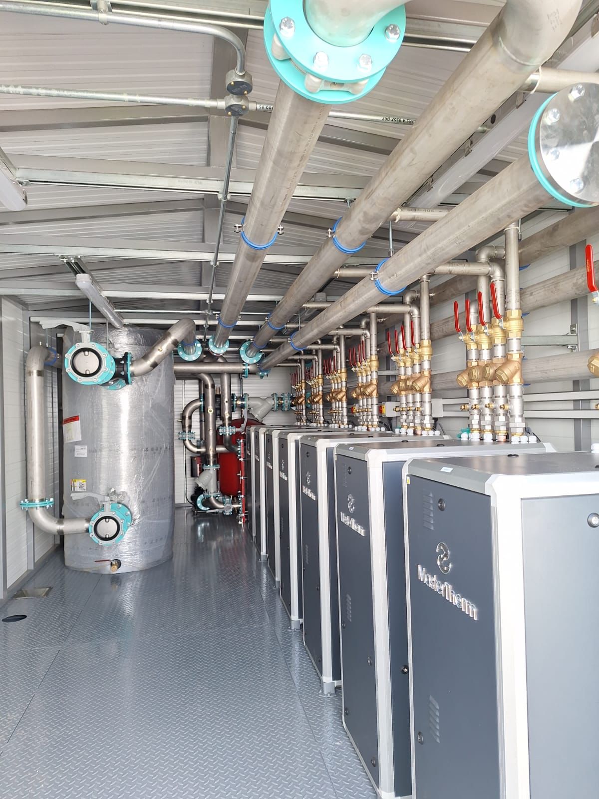

V rámci projektu Ministerstva školství Velké Británie zaměřeného na modernizaci školních budov realizovala společnost Hex Energy ve spolupráci se společností Thermal Earth, distributorem tepelných čerpadel Master Therm, unikátní kontejnerové řešení. Kontejner obsahující komplexní řešení zdroje tepla se sedmi tepelnými čerpadly s chladivem R290 v kaskádě o celkovém výkonu 245 kW (B0W35) je umístěn mimo budovu školy. Strojovna uvnitř budovy by musela obsahovat vysoce výkonný bezpečnostní systém odvětrání chladiva pro případ jeho úniku, což v kontejnerovém řešení mimo budovu není nutné.
Obr. Konstrukce kontejneru je určena do venkovního prostředí a kontejner obsahuje vše potřebné.
Zkušenosti z projektu potvrzují, že takové řešení zásadně snižuje objem prací na stavbě, vylučuje riziko chyb v práci instalatérů a je vhodným řešením nejen pro rychlou výstavbu a modernizaci škol, ale i jiných objektů, pokud se vedle nich najde místo na kontejner.
