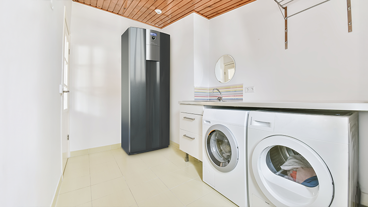

Tepelné čerpadlo WZSV 63 je určeno pro vnitřní instalaci. Pro použití v rodinných i bytových domech, přičemž je naprosto ideální do menších objektů. Elegantní, úžasně tichá jednotka zabere díky svým kompaktním rozměrům v interiéru minimum místa. Skvěle se tak hodí nejen do novostaveb, ale i rekonstrukcí s omezeným prostorem. Díky modulární konstrukci s odnímatelným modulem chladicího okruhu je navíc výrazně usnadněna její přeprava i montáž.

Velkou výhodou jednotky WZSV 63 je to, že nevyžaduje dodatečnou koncepci větrání. Nemusíte se ale obávat…splňuje veškeré bezpečnostní nároky. V případě úniku jsou jednotky navrženy tak, aby uvolnily maximálně 150 g přírodního chladiva R290. Díky tomu je provoz v interiéru naprosto bezpečný.
