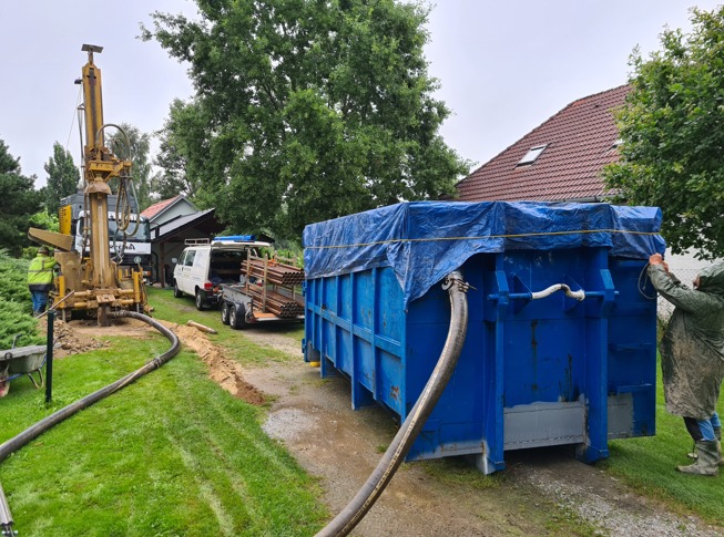

Vrtař má být vybaven strojním zařízením v bezvadném, servisovaném stavu, které zajistí bezpečné a kvalitní provedení díla. Ale toto si laik těžko ověří. Laik by měl o postupu zhotovování vrtu s budoucím dodavatelem hovořit a vyžádat si, aby tento postup byl zachycen ve smlouvě včetně specifik, která vyplynou z konkrétní realizační situace. Tím si například zajistí, aby vrtná souprava byla vybavena řízeným odvodem vrtné drtě, tzv. preventrem, který zajistí rychlý a „čistý“ odvod vrtné drti na předurčené místo, většinou do k tomu uzpůsobeného kontejneru. Jinak hrozí, že drť bude vypuštěna na okolní pozemek a ten bude znehodnocen. Místní orgán ochrany životního prostředí může požadovat i důkaz, že drť byla uložena na k tomu přípustné místo.
Vrtař musí se zákazníkem, laikem, konzultovat a odsouhlasit situaci na stavbě. Je třeba posoudit prostorové možnosti pozemku a počítat s tím, že kromě vrtné soupravy je třeba na místo dopravit i kompresor, další techniku a materiál.
Je nutné vyřešit nejen již zmíněné ukládání vrtné drtě, ale i kam odvádět nebo vsakovat vytlačenou podzemní vodu, která se do vrtu s jeho prohlubující se hloubkou postupně dostane.

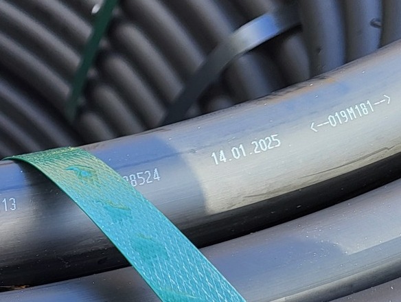

Skutečná hloubka vrtu
Obr. Délka sondy může být vyznačena například ve formátu <– 19 M 181 –>. To znamená 19 metrů od hlavice sondy a 181 metrů ke konci sondy, když celková délka sondy je 200 metrů. Značka je na horní trubce zcela vpravo.
Co se týká skutečné hloubky vrtu, tu si zákazník, laik může ověřit během zapouštění sondy do vrtu. Na sondách solidních výrobců je značkami po 1 metru vyznačena jejich délka počínaje paticí sondy. Pokud patice sondy dosedne na dno vrtu, lze na úrovni povrchu terénu ze značek odečíst délku zasunuté sondy, a tedy užitečnou hloubku vrtu. Je žádoucí, aby se zákazník s vrtařem dohodl, že délku sondy oba takto zkontrolují a zapíší do dokumentace, která bude přílohou k faktuře za zhotovený vrt. Samozřejmě že nejde délku dodržet přesně na centimetry. Při zasunování sondy může na dno vrtu napadat drobný materiál. Přesnost na 1 metr je zcela postačující.

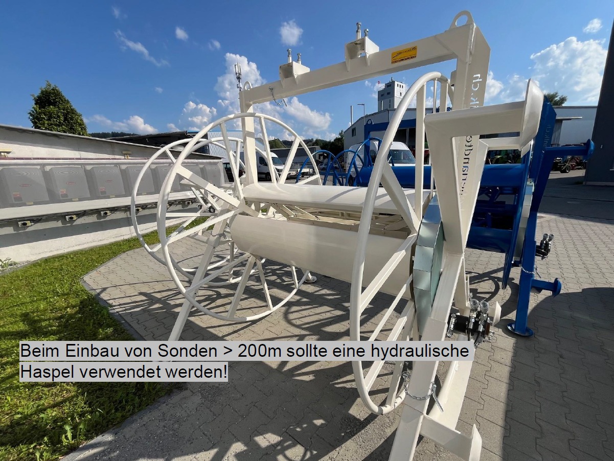

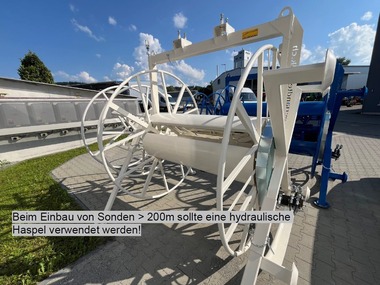

Sonda
Obr. Sondy pro vrty jsou na stavbu dodávány v návinech o potřebné délce. Ruční manipulace s nimi vzhledem k jejich hmotnosti není bezpečná. K zapouštění sondy by mělo být vždy využito speciální rozvijecí zařízení (Zdroj: Gerotop)
Obr. Pokud je délka sondy více než 200 metrů, je nutné použít hydraulicky ovládané odvíjecí zařízení. (Zdroj: Fischer Spezialbaustoffe)

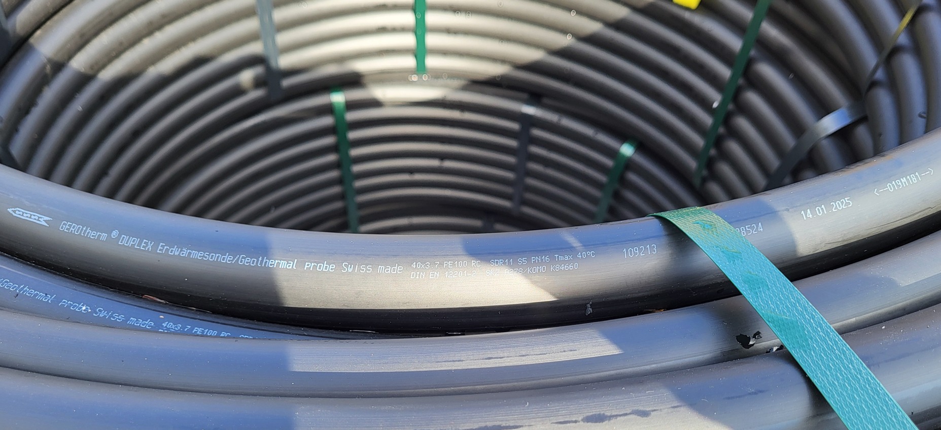

Materiál a systém sondy má přesně definovat projektant, neboť tím ovlivňuje jak životnost sondy, tak tepelné vlastnosti vrtu z hlediska jejich souladu s požadavky otopné či chladicí soustavy v domě. Požadavek projektanta musí být součástí smluvních podmínek na realizaci vrtu. Předejde se tak nežádoucím stavům, záměnám kvalitnějšího materiálu za méně kvalitní včetně záměn kompletní výstroje vrtu.
Záměna za levnější materiál obvykle začíná tvrzením vrtaře „my používáme tohle vždycky a nikdo si nestěžoval, námi používaná výstroj vrtů má shodné parametry, ale je levnější, toto není vůbec potřeba, na předepsaný materiál by bylo třeba dlouho čekat,“ atp. Na tyto návrhy by objednavatel vrtu, laik, nikdy neměl přistoupit. Pokud na ně přistoupí, tak znehodnotí část práce projektanta, za kterou si zaplatil a vrtař se vždy na tento souhlas může odvolet. Co je tedy nejhorší, laik svým souhlasem se záměnami, pokud je neodsouhlasí projektant, převezme odpovědnost za něco, čemu ale vůbec nerozumí!
Pro laika je tu bohužel ještě další nejistota. Jak si má být jist, že vrtař skutečně použil materiál, který předepsal projektant nebo který byl dohodnutý? Tady může pomoci osoba, která s tím má zkušenosti. Každý materiál je od výrobce nějak označen a jen odborník ví, jaké informace má hledat a jaký mají význam, a pak může laikovi zaručit, že nebyla provedena nežádoucí záměna. Tuto funkci na stavbách plní stavební dozor. Lze si představit i řešení, že si objednavatel vrtu jako stavební dozor sjedná na jeden den přítomnost odborníka od firmy, která mu poslala nabídku, ale nebyla vybrána. Stačí na dobu zapouštění sondy do vrtu a injektáž vrtu.

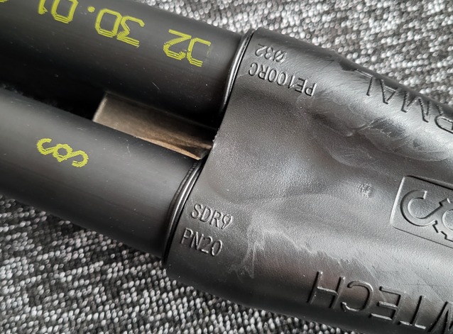

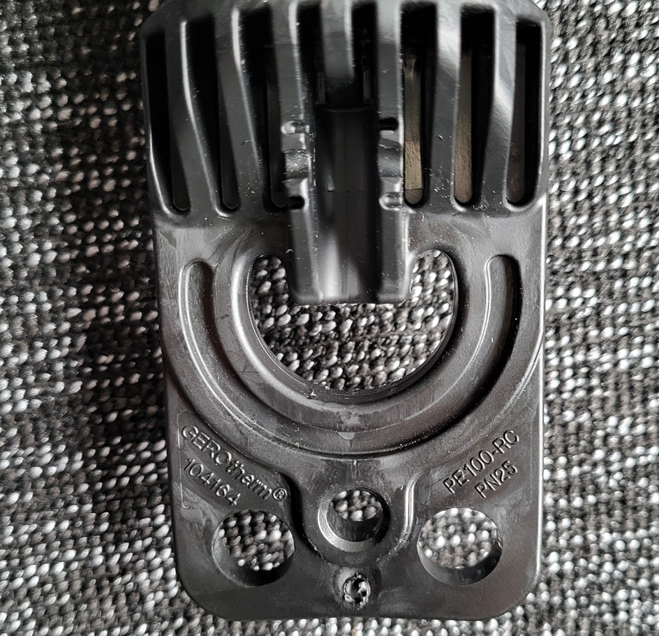

Tlaková odolnost
Pokud projektant navrhne vrt s hloubkou např. 200 nebo 250 metrů vystrojený sondou s tlakovou odolností PN20 a se zesílenou patou sondy s odolností PN25, není to srovnatelné se sondou PN16 a patou PN20. Systém s nižší odolností bude pravděpodobně zcela funkční i tak, ovšem budoucí „dlouhověkost“ vrtu tím může být značně ovlivněna.
Relevantní údaje jsou vždy na signatuře daného materiálu a v certifikacích (u sond např. SKZ). Pozor, nespoléhejte se jen na marketingové podklady, ty nemusí být vždy hodnověrné. Platí, že certifikační úřady vždy kontrolují výrobce, nikoliv však jeho zastoupení v konkrétním státě!
Finanční úspora při použití sondy s nižší tlakovou odolností může zákazníka, laika, oslovit, byť se často jedná o zcela zanedbatelnou částku v kontextu celé instalace. Pokud se úvahy týkají horizontu okolo 20 až 30 let, za příznivých geologických podmínkách ve vrtu a příznivých teplotních poměrech v sondě, se může tato volba vyplatit. „Hlavu na špalek“ však za to nikdo nedá a uplatňovat záruku za zkrácenou životnost vrtu například po cca 10 letech provozu bude velmi těžké, či spíše nemožné, přitom vrt není opravitelný.
Obr. Příklady dvou různých patic geotermálních sond z materiálu PE 100 RC. Vlevo sonda s tlakovou odolností paty sondy PN20 (20 bar). Skutečné informace hledejte přímo na signatuře materiálu!
Obr. Příklady dvou různých patic geotermálních sond z materiálu PE 100 RC. Vpravo s odolností PN25 (25 bar). Skutečné informace hledejte přímo na signatuře materiálu!
Obr. Příklady dvou různých patic geotermálních sond z materiálu PE 100 RC. Vlevo sonda s tlakovou odolností paty sondy PN20 (20 bar), vpravo s odolností PN25 (25 bar). Skutečné informace hledejte přímo na signatuře materiálu!
Některé sondy a patice jsou označeny jen údajem SDR. Velikost SDR je dána poměrem jmenovitého vnějšího průměru trubky ke jmenovité tloušťce stěny trubky. Skutečná tlaková odolnost sondy a patice pak závisí i na použitém materiálu. Například pro materiál PE 100 RC, ze kterého jsou dnes běžně sondy i patice vyrobeny, platí SDR11 = PN16, SDR9 = PN20 a SDR7,4 = PN25. Toto si laik před zahájením vystrojování vrtu může ověřit. Ale pozor na materiál, ze kterého jsou sonda a patice skutečně zhotoveny!

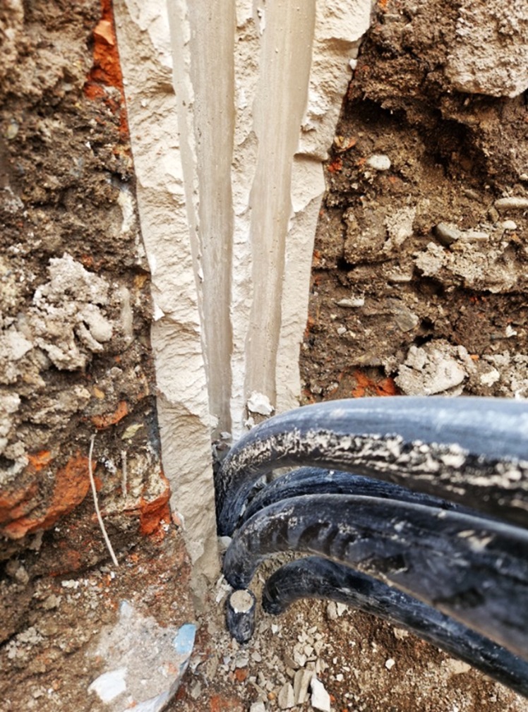

Laik si může myslet, že stačí vrt vyvrtat, vložit do něj sondu a že malé volné prostory okolo trubek sondy se časem samy zaplní vodou a zeminou. Bohužel, to je zcela mylná představa a v minulosti se jí nevyhnuly ani některé profesionální vrtařské firmy. Vyplnění dutin mezi trubkami ve vrtu a okolní zemí vhodným materiálem, injektážní směsí, je zásadní podmínkou k tomu, aby vrt měl předpokládané vlastnosti z hlediska jímání tepla ze země při vytápění anebo vracení tepla do země při chlazení. Pokud injektáž není dokonalá, vrt bude tepelně poddimenzovaný s negativními důsledky na efektivitu činnosti tepelného čerpadla i jeho životnost.
Vzhledem k hloubkám vrtů je pravděpodobné, že bude vertikálně provrtáno více vzájemně oddělených vrstev obsahujících spodní vodu. Injektáž vrtu proto plní i funkci utěsnění, tedy aby se okolo vrtu nemohly spodní vody mísit, neboť bývají i pod různými tlaky.

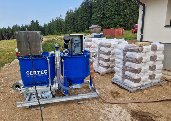

Obr. Pytlovaný injektážní materiál na paletách, zařízení pro míchání směsi a injektážní čerpadlo pro tlakovou injektáž vrtů (Zdroj: Gerotop)

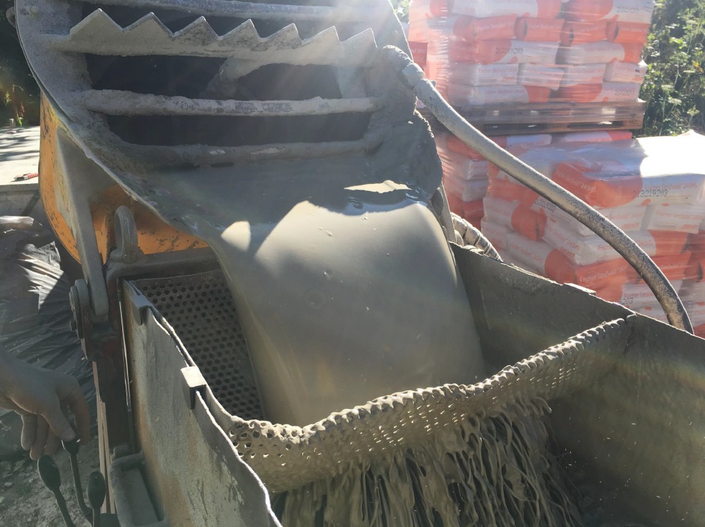

Může si laik ověřit kvalitu injektáže? Pokud bude důsledný, z určité části může. Předpokladem je, že v projektu, tedy i ve smlouvě o realizaci vrtu, jsou injektážní materiál a jeho vlastnosti přesně popsány a doloženy náležitou certifikací. Může vzniknout situace, že vrtařská firma běžně pracuje s jiným materiálem. Pokud projektant písemně uzná, že jiný materiál má shodné nebo lepší vlastnosti než ten, který navrhl, není problém. Záměnu by však nikdy neměl laik sám od sebe odsouhlasit, protože i mezi certifikovanými injektážními materiály jsou poměrně významné rozdíly.
Injektáž se provádí od spodu vrtu injektážní trubkou vloženou do vrtu společně se sondou. Proto musí být injektážní směs přiměřeně tekutá, aby ji čerpadlo dokázalo natlačit do vrtu. Injektážní směs odspodu vytlačí z vrtu spodní vodu a dokonale vyplní nejen prostor okolo sondy, ale i veškeré drobné kaverny, pukliny apod, v blízkém okolí vrtu. Je běžnou praxí, že si vrtaři přivezou suchou pytlovanou směs a tu míchají s vodou až na stavbě. Laik si podle nápisů na pytlech může ověřit soulad s materiálem předepsaným projektem.
Obr. Injektážní směs musí být dobře rozmíchaná v předepsaném poměru s vodou. (Zdroj: Fischer Spezialbaustoffe)

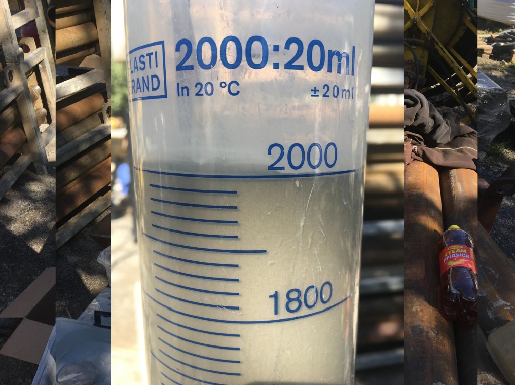

Obr. Kontrola hustoty injektážní směsi není nic složitého (Zdroj: Fischer Spezialbaustoffe)
Při přípravě směsi je velmi důležité dodržet výrobcem předepsaný poměr suché směsi a vody. Ověření si laik může provést tak, jak to dělají profesionálové, a vrtaři by mu v tom neměli bránit. Je nutné si odměřit například 2 litry tekuté směsi, zjistit jejich hmotnost (třeba na kuchyňské váze), vypočíst hustotu a porovnat s doporučením výrobce směsi. Doporučená hustota rozmíchané směsi se většinou pohybuje v rozsahu cca 1,5 až 1,92 kg/litr dle konkrétního injektážního materiálu.
Na větších akcích se to řeší odběrem více ověřovacích vzorků směsi v průběhu injektáží a vzorky se následně stávají součástí záruky za soulad činnosti vrtařů s projektem. V Německu je tento postup dokonce legislativně vyžadován.
Obr. Ukázka injektáže sondy 4×32 v relativně těsném podloží. Řádně provedená injektáž vrtu zajistí po vytuhnutí směsi dokonalý přestup tepla na horninu a zamezí propojení povrchových vod s podzemními či jednotlivých horizontů podzemních vod.
