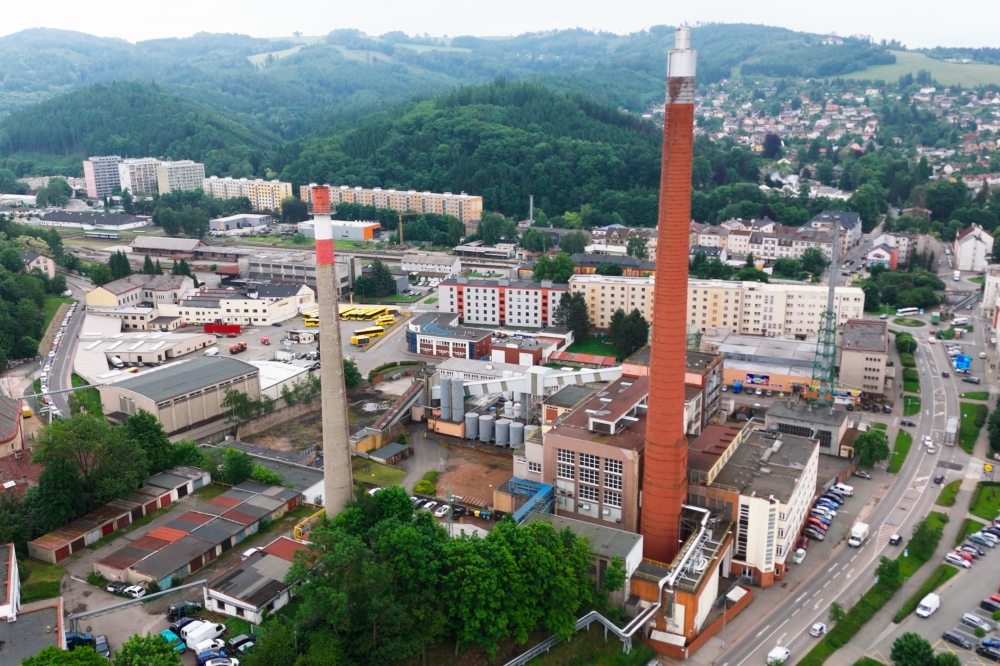

Celkem 2 500 MWh přebytečné elektrické energie dokázal během prvních 15 měsíců provozu využít elektrokotel v náchodské teplárně. Tedy elektrické energie, po které v daném období nebyla poptávka a přetěžovala elektrickou síť.
Celkem 2 500 MWh přebytečné elektrické energie dokázal během prvních 15 měsíců provozu využít elektrokotel v náchodské teplárně. Kvůli rostoucí výrobě elektřiny z obnovitelných zdrojů se stále častěji stává, že je jí v určitých obdobích nadbytek. Ten způsobuje nerovnováhu mezi okamžitou nabídkou a poptávkou a ta musí být řešena. Protože jinak by se rozběhly automatické ochranné mechanismy chránící elektrickou síť před přetížením a došlo by k místním, ale až celostátním blackoutům, tedy k výpadkům dodávek elektřiny a vzniku s tím souvisejícím škodám. Provoz elektrického elektrodového kotle je řízen tak, aby právě tu nadbytečnou elektřinu spotřebovával. Přitom vyrábí teplo pro potřeby centrálního zásobování teplem v Náchodě a současně pomáhá stabilizovat elektrickou soustavu.
„Za rok a čtvrt ostrého provozu byl elektrokotel o výkonu 8 MWe v provozu po dobu 725 hodin. Během této doby odebral ze sítě 2 500 MWh regulační, tedy přebytečné elektrické energie a vyrobil 8 000 GJ tepla (cca 2 222 MWh), které bylo dodáno do teplárenské sítě v Náchodě. Takto vyrobené teplo ušetřilo spotřebu 240 000 metrů krychlových zemního plynu a díky tomu teplárna do ovzduší nevypustila 467 tun emisí oxidu uhličitého,“ jak informoval manažer náchodské teplárny Zdeněk Slavík z innogy Energo.

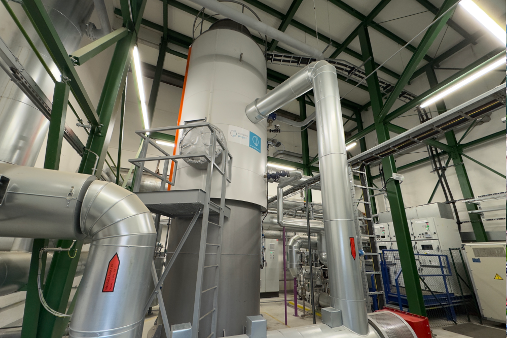

Elektrodový kotel nevyužívá k přeměně elektrické energie na tepelnou odporový topný prvek, jako je to běžné například ve varné konvici, různých elektrických bojlerech aj. Do ohřívané vody jsou ponořeny elektrody a teplo vzniká průchodem elektrického proudu přes vodu mezi elektrodami. Vzhledem ke střídavému napětí v elektrické síti při procesu nedochází k trvalému rozkladu vody (H2O) na vodík a kyslík, jako by tomu bylo při stejnosměrném napětí (to je naopak žádaný stav v elektrolyzérech na výrobu vodíku).

Výstavba elektrodového kotle v teplárně Náchod byla dokončena v první polovině roku 2023. „Investice do kotle a souvisejícího zařízení vyšla na 70 milionů korun. Reagujeme tak na rostoucí poptávku po řiditelných zdrojích, které jsou stále více potřeba pro zajištění spolehlivých dodávek elektřiny s ohledem na postupný nárůst výroby elektřiny z obnovitelných zdrojů energie,“ dodal Slavík.

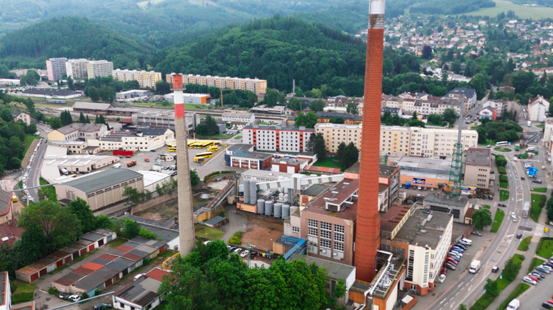

Teplárna Náchod dodává teplo pro téměř pět tisíc domácností, většině náchodského průmyslu, školám, úřadům a zdravotnickým zařízením. Od roku 2020 zcela přešla ze spalování uhlí na zemní plyn. Město se tak zbavilo vysoké emisní zátěže, hluku a prašnosti. Celkem od roku 2017 investice innogy do přechodu ze spalování uhlí k ekologické výrobě tepla spojená s optimalizací rozvodů a energetického hospodářství přesáhla 360 milionů korun
