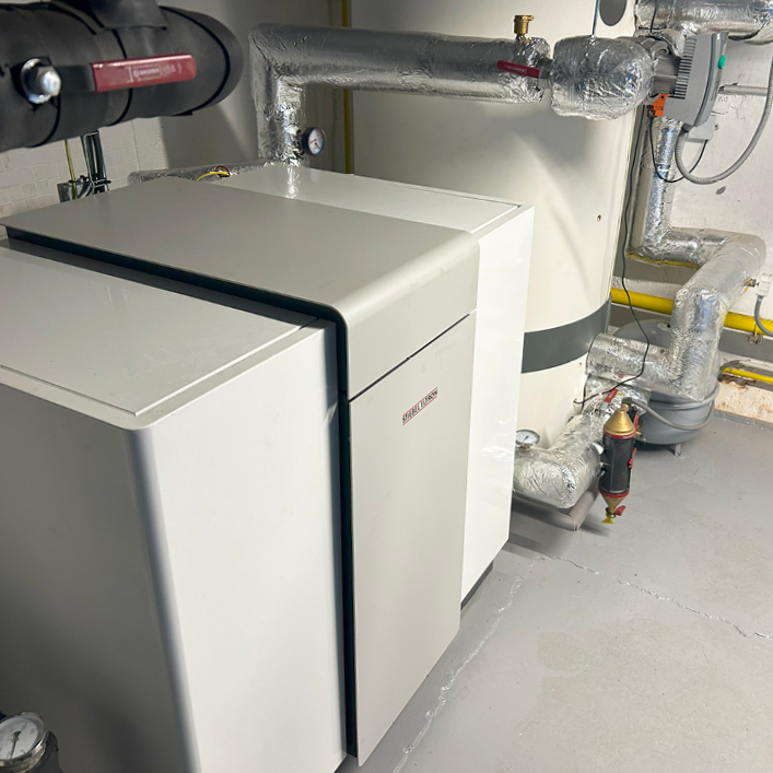

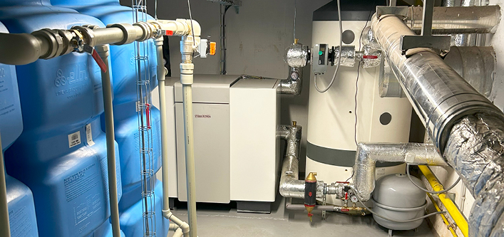

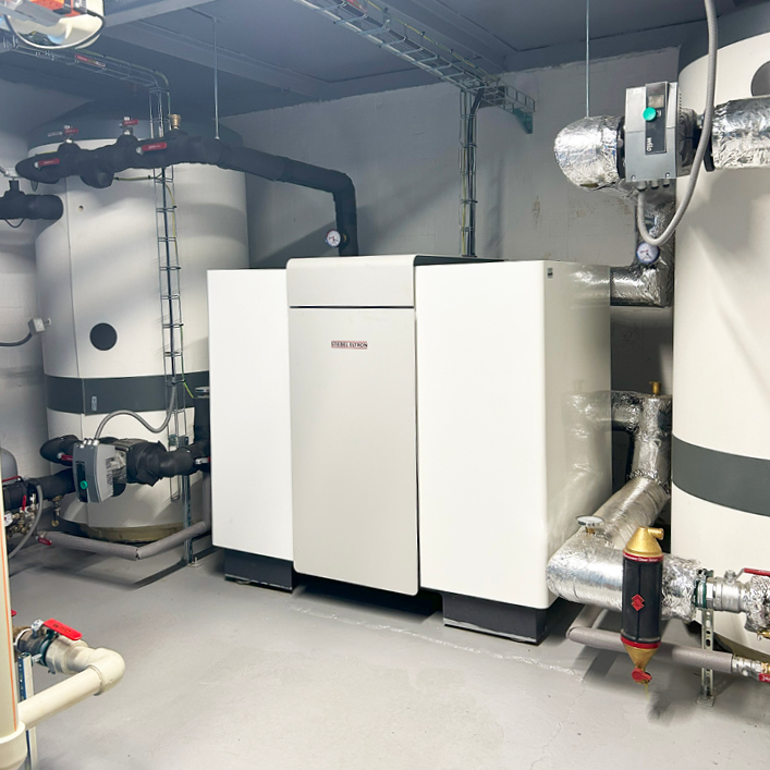

Vojenská lázeňská léčebna je vytápěna kaskádou dvou plynových kotlů, které jsou zde zdrojem energie pro otopná tělesa a VZT výměníky tepla. Plynové kotle také ohřívají teplou vodu na mytí.
Uvnitř objektu v technické místnosti, která je v 1.PP je jímka, kde samočinně vyvěrá minerální voda o vydatnosti 110 až 150 m3/den. Teplota minerální vody se pohybuje okolo 15 až 22,5 °C. Aby nedošlo k zaplavení technické místnosti jsou v jímce instalována dvě ponorná čerpadla, která podle výšky hladiny minerální vody tuto vodu z jímky odčerpávají do kanalizace.
Zadavatelem byl dán požadavek využít potenciál energie z této minerální vody a pomocí tepelného čerpadla země/voda předat pro podporu vytápění a ohřev teplé vody a až pak následně přečerpat do kanalizace.

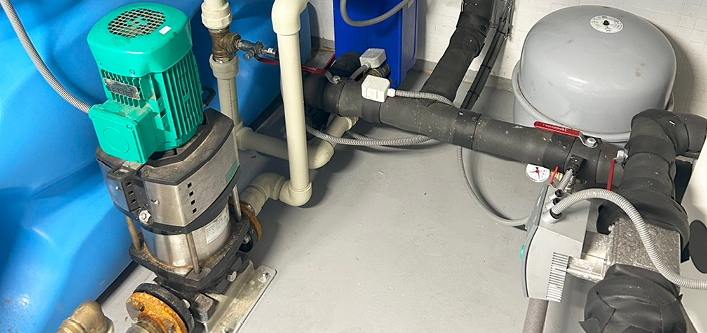

Projekt byl navržen tak, že minerální voda je čerpána do třech nádrží o celkovém objemu 6 m3 a přes deskový výměník je energie z těchto nádrží předávána do akumulační nádrže zdrojové vody tepelného čerpadla. Tepelné čerpadlo země/voda využívá energii z minerální vody, což znamená, že ji ochladí a následně využije pro ohřev akumulační nádrže vytápění. Z akumulační nádrže vytápění je předhříváno stávající zpětné potrubí a energie je tak předávána pro podporu vytápění a ohřev teplé vody.
Výkon tepelného čerpadla nebyl zvolen na základě potřeby energie, ale na základě vydatnosti minerální vody. Díky vydatnosti až 150 m3/den a teploty až 22,5 °C, jsme schopni pomocí tepelného čerpadla předat do soustavy topný výkon až 69,3 kW. Dle ekvitermního provozu do výstupní teploty 55 °C a průměrné teploty zdrojové vody 14 °C má tepelné čerpadlo SCOP 5,13. Ale vzhledem k vysokým nárokům na ohřev teplé vody, kdy tepelné čerpadlo pracuje s konstantní teplotou výstupní vody 55 °C, je očekávány SCOP přibližně 3,77, což je naprosto úžasná hodnota.
