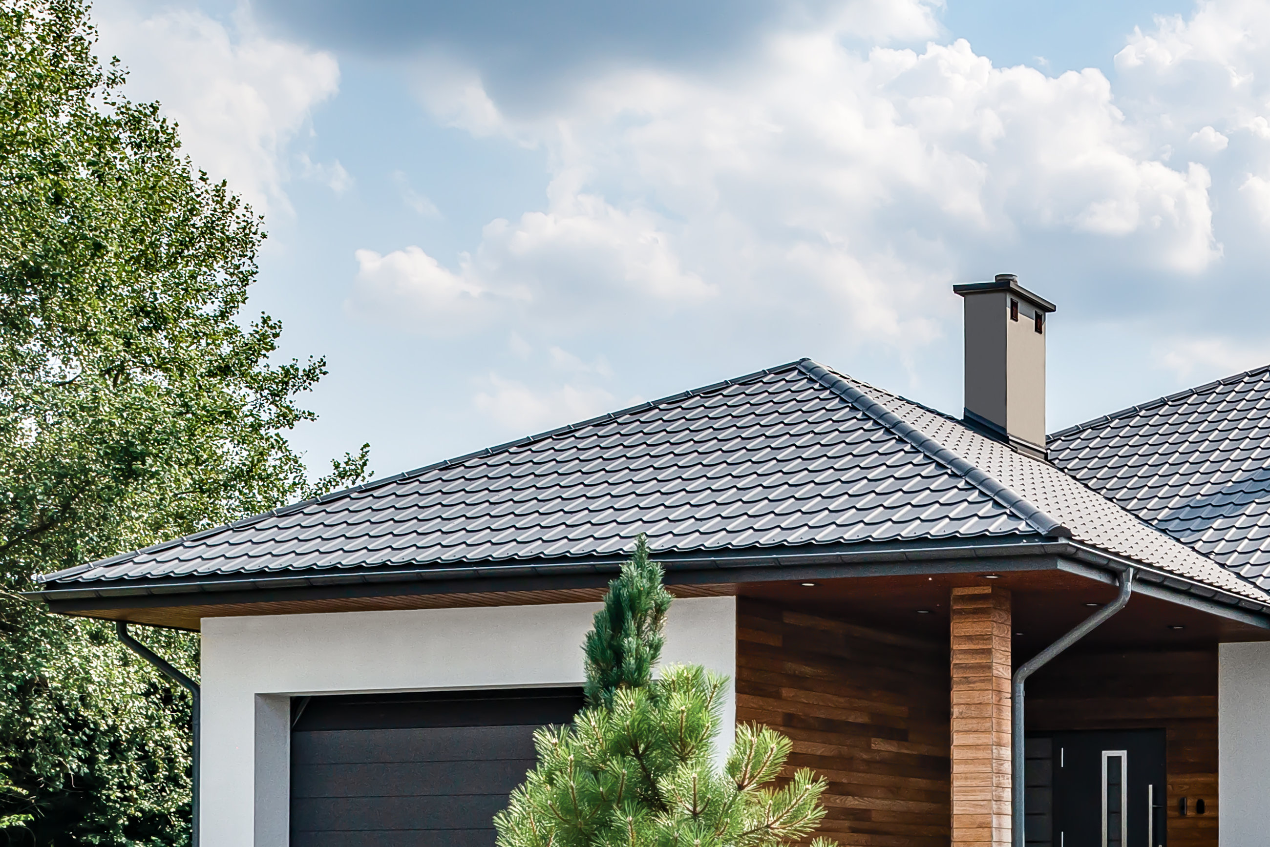

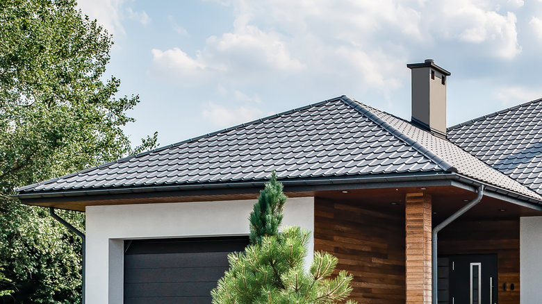

Střešní krytina SATJAM Trend Wave – hliník. Zdroj: SATJAM s.r.o.
Pro naše porovnání byl zvolen vzhledově podobný typ střešní krytiny z oceli a hliníku a betonové tašky v typickém tvaru profilované střešní tašky. Kalkulace byla počítána na střechu lehkou i těžkou včetně všech doplňků a okapového systému. Lehká krytina ušetří až 47 % z celkových nákladů, v rámci prací a pomocného materiálu až 18 %.

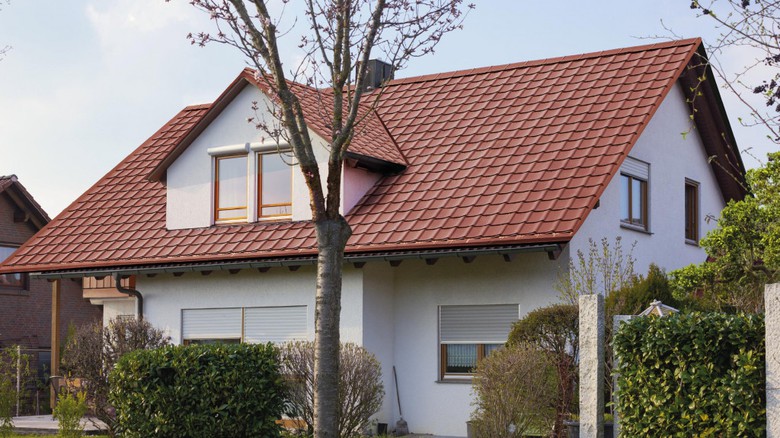

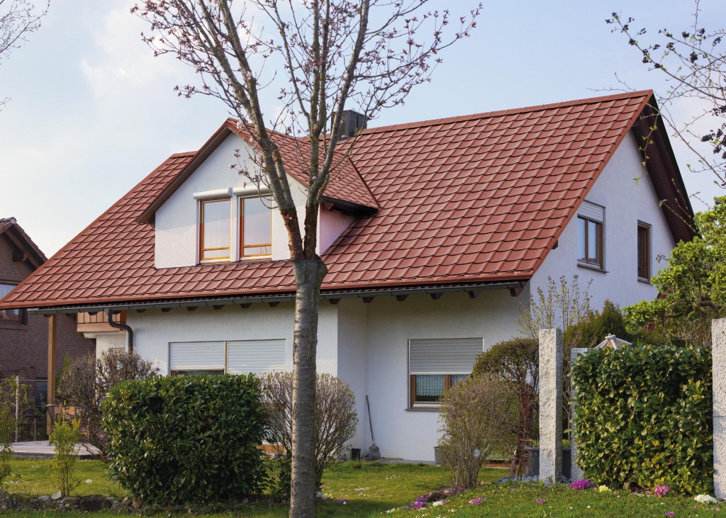

Střešní krytina SATJAM Trend Wave – ocel. Zdroj: SATJAM s.r.o.

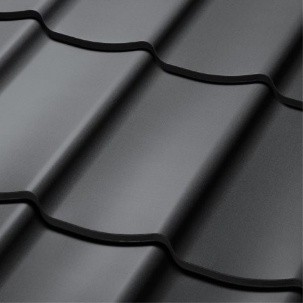

Krytina SATJAM Trend Wave
