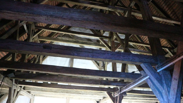

Foto: Ing. arch. Martina Dokoupilová, ESTAV
Každé storočie sa pre výzor krovu vyznačovalo istým typickým konštrukčným systémom. Výrazným stavebným boomom bola výstavba krovov v 18. a 19. storočí. Väčšina striech a stavebných historických pamiatok pochádza zo zmieneného obdobia. Stavebný pokrok nebol obmedzený len na návrh nového, moderného konštrukčného systému krovu, ale zahŕňal aj rekonštrukcie nevyhovujúcich striech historických objektov.

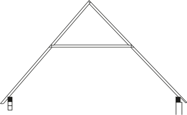

Obr. 1 – Schéma konštrukcie jednoduchého hambálkového krovu [1]
Konštrukcia krovu v rámci systému jednoduchých hambálkových krovov obsahuje prvok nazývaný hambálok, ktorý sa nachádza na jednej alebo viacerých pozdĺžnych úrovniach. Hambálok prepája krovy priečne, čím vytvára priečnu väzbu v tvare písmena „A“. Tento systém sa využíval najmä pri menších rozpätiach, ako sú krovy ľudových domov a svätýň malých kostolov. Pridaním väzného trámu sa však v neskoršom období používal aj pri väčších rozpätiach, napríklad pri konštrukciách lodí kostolov.

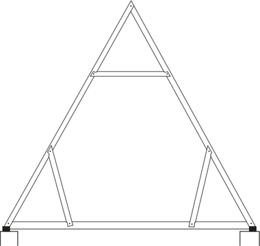

Hambálkové krovy s pätnými vzperami

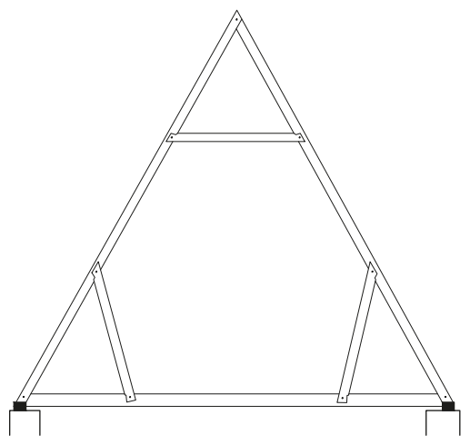

Krokvovo-hambálkové krovy, ktoré boli doplnené vzperami či už zvislými, alebo šikmými patria medzi najstaršie konštrukčné systémy. Tento systém sa používal od stredoveku až do 18. storočia. Na obrázku č. 2 je znázornená konštrukcia prostého hambálkového krovu s pridaním pätných vzpier.

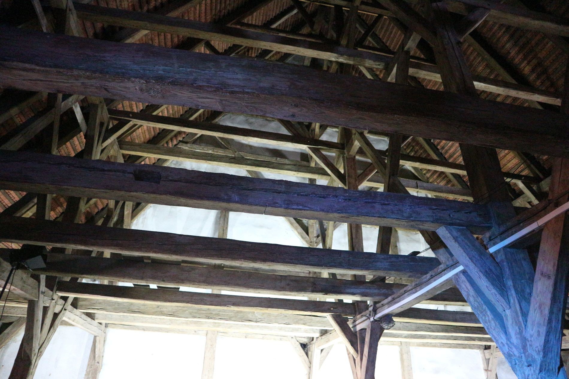

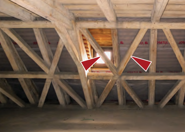

Historické konštrukcie krokvovo-hambálkových krovov obsahujú diagonálne prekríženie medzi krokvami v tvare písmena „X“, známe ako Ondrejov kríž zobrazené na obrázku 3. Toto riešenie je typické predovšetkým pre územie Českej republiky a Nemecka.
Obr. 2 – Schéma konštrukcie hambálkového krovu s pätnými vzperami [1]
Obr. 3 – Ondrejov kríž v konštrukcií hambálkového krovu [4]

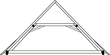

Obr. 4 – Schéma ležatej stolice
Medzi ďalšie výhody patrili voľný priestor pod rozperami a efektívny prenos zaťaženia. Pri ležatých stoliciach sa zaťaženie prenáša na pomúrnice, ktoré poskytujú stabilnú podporu pre kľúčové konštrukčné prvky, ako sú väzné trámy a krátčatá. Tento efektívny systém vedenia zaťaženia do bočných strán konštrukcie je výsledkom výhodného dizajnu ležatej stolice.
Okrem pomúrnic, väzných trámov a krátčat obsahuje ležatá stolica aj ďalšie dôležité priečne konštrukčné prvky, ako sú rozpery a pásiky, ktoré zpevňujú rohy väzieb krovu. Vďaka týmto priečnym prvkom je konštrukcia ležatej stolice samonosná, čo umožňuje jednoduché zdvíhanie ostatných prvkov počas výstavby. Schéma ležatej stolice sa nachádza na obrázku č. 4.

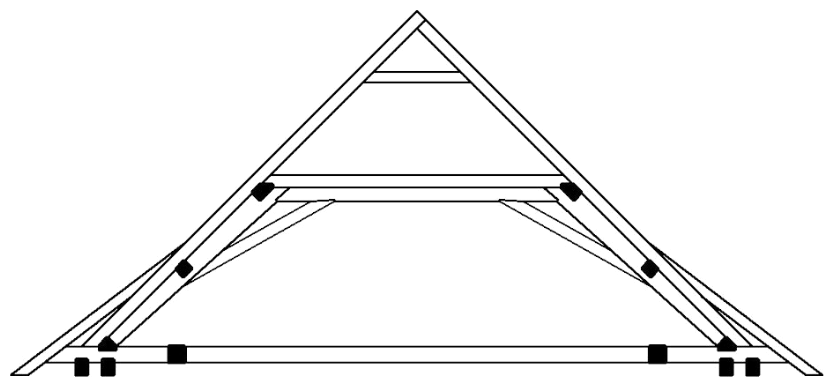

Manzardové strechy

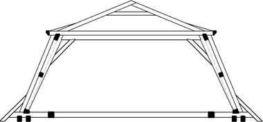

Pre barokové obdobie je nutné spomenúť vznik typickej manzardovej strechy so schémou na obrázku č. 9, ktorá umožnila zväčšiť objem a uvoľniť povalový priestor. Tento typ strechy navrhol francúzsky architekt François Mansart, po ktorom dostal aj svoj názov. Konštrukcie manzardových krovov sa špecificky nelíšia od sedlových či valbových striech. Ich charakteristickým rysom je zalomenie strešnej roviny na úrovni dolného strešného hambálku, ktorý je navrhnutý s presahom. Tento hambálok funguje ako väzný trám hornej časti krovu. Presah hambálkov umožňuje zníženie sklonu strechy a vytvára priestor pre dekoráciu v podobe ozdobných ríms po obvode.

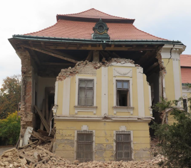

Obr. 10 – Odolnosť konštrukcie manzardovej strechy, fotografia Mirek Navrátil
Pomerne vysoká odolnosť manzardovej strechy je dokumentovaná na obrázku č. 10. Všeobecne sú konštrukcie z barokového obdobia vďaka svojim inovatívnym riešeniam priestorovej tuhosti odolné a dlhotrvácne.
Obr. 9 – Schéma manzardovej stolice

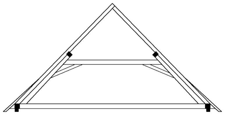

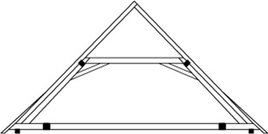

Obr. 11 – Schéma Rankov úsporný krov variant A

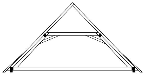

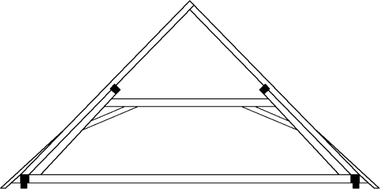

Obr. 12 – Schéma Rankov úsporný krov variant B

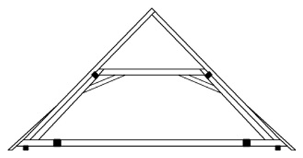

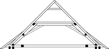

Obr. 13 – Schéma Rankov úsporný krov variant derivát
Zavŕšením vývoja ležatých stolíc v barokovom období bol vznik Rankovho úsporného krovu na obrázku č. 11 (patentovaný v roku 1831). Typ krovu nesie meno podľa pražského majstra tesára a podnikateľa Michaela Raneka. Rankov úsporný krov umožnil zjednodušiť konštrukciu, vychádzajúcu z formy typickej barokovej ležatej stolice. Úspora sa dosiahla vypustením hambálka, ktorý sa v tradičnej ležatej stolicu nachádzal tesne nad rozperou, a posunutím ležatých stĺpikov nižšie. Tento krok viedol k zoštíhleniu prierezu ležatých stĺpikov v hornej časti. Na rozdiel od originálnej verzie ležatej stolice sa v Rankovom krove stĺpiky rozširujú smerom nadol.
Rankov úsporný krov obsahoval rôzne variácie konštrukcie. Od varianty A, B až do tzv. derivát. Rozdielom medzi variantom konštrukcie A (obrázok č. 11) a variantom konštrukcie B (obrázok č. 12) je poloha väznice vo väzbách krovu. Zakiaľ čo, sa vo variante A väznica nachádza nad úrovňou rozpery a je vložená medzi plné väzby krovu, variant B obsahuje väznicu priebežnú cez väzby a jej poloha je pod úrovňou rozpery.
Rankov úsporný krov vo variante nazvanej ako derivát (obrázok č. 13) už obsahoval iné konštrukčné riešenie spodných prvkov krovu. Boli pridané konštrukčné prvky vo forme kráčat a výmen.
