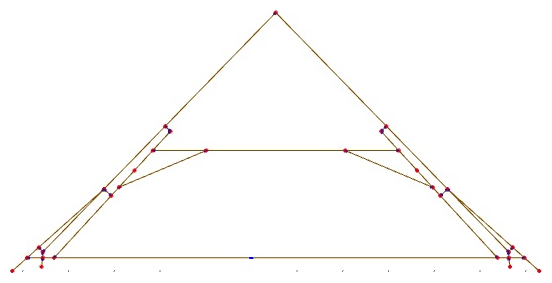

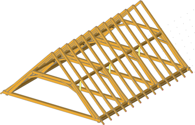

Krokvový krov s hambálkami a šikmými pätnými vzperami, obdobie: 14. storočie, statický model a priečna väzba je na obrázku č. 3 a č. 4.
Obr. 3 – Statický model (axonometria) konštrukcie krovu – Krokvový krov s hambálkami a šikmými pätnými vzperami

Obr. 4 – Statický model (priečny rez) konštrukcie krovu – Krokvový krov s hambálkami a šikmými pätnými vzperami
Plocha strechy:300 m2
Výška strechy:9,34 m
Spotreba drevenej hmoty:24,7 m3
Hmotnosť strešnej konštrukcie:10,6 t
(každá väzba krovu je plná)

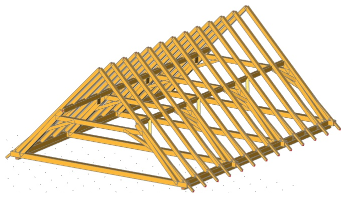

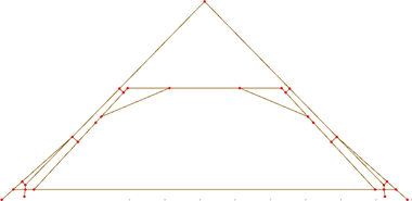

Krokvový krov s paralelnými krokvami, obdobie 14. storočie, statický model a priečna väzba je na obrázku č. 5 a č. 6.
Obr. 5 – Statický model (axonometria) konštrukcie krovu – Krokvový krov s paralelnými krokvami

Obr. 6 – Statický model (priečny rez) konštrukcie krovu – Krokvový krov s paralelnými krokvami
Plocha strechy:325 m2
Výška strechy:11,10 m
Spotreba drevenej hmoty:22,1 m3
Hmotnosť strešnej konštrukcie:9,5 t
(plná väzba krovu je každá tretia)
