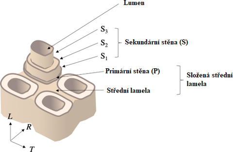

Obr. 1 Struktura dřevní buňky – orientační [1]

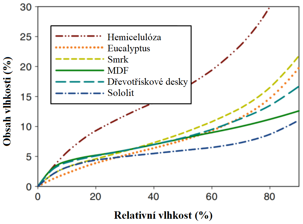

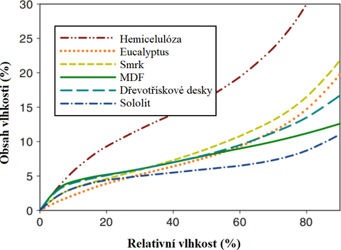

Obr. 2 Sorpční izotermy hemicelulózy, vybraných dřevin a dřevotřískových desek [2], [3], [4], [5], [6], [7], [8]
Dřevocementové kompozity se skládají ze smrkových třísek a cementu. Tyto materiály (ve formě desek) se běžně používají ve stavebnictví jako podlahové systémy, fasádní obklady, střešní krytiny, protipožární aplikace, podhledy, ztracené bednění, výplně zábradlí a další. Dřevocementové kompozity jsou velmi oblíbené díky své příznivé kombinaci výkonnostních vlastností (pevnost, trvanlivost, požární odolnost atd.). Ve stavebnictví jsou tyto kompozitní materiály obecně vystaveny vlhkosti. Kolísající vlhkost může mít negativní vliv na vlastnosti dřevěné složky těchto kompozitů. Při kolísání obsahu vlhkosti se mění rozměry a hmotnost dřevěných štěpků. To vede k vyvíjení tlaku na okolní cementovou matrici a ke celkové změně rozměrů a hmotnosti kompozitu. Objemové změny v kompozitním materiálu jsou významné jak z hlediska vlivu na jeho vlastnosti, tak z hlediska jeho funkčnosti v rámci konstrukční jednotky. Dřevo se skládá z celulózy, hemicelulózy, ligninu a případně dalších menších složek. Některé složky dřeva mohou do určité míry nepříznivě ovlivňovat vlastnosti dřeva (viz obr. 1) a tím i cementového kompozitu z dřevotřískových desek. Je proto vhodné upravit vlastnosti nebo stabilizovat složení dřeva. Stabilizace, někdy také mineralizace, nevratně mění strukturu a chemické složení dřeva. Primárním cílem je obvykle odstranění hemicelulózy, následované změnou struktury celulózy nebo depolymerizací dlouhých uhlovodíkových řetězců a ligninu. Hemicelulóza je problematická nejen z hlediska absorpce zvýšeného množství vody, ale také kvůli svému negativnímu vlivu během zrání cementové matrice. Existuje několik typů mineralizace, například: mechanická, chemická, tepelná, hydrotermální a biologická. Hlavním cílem je zlepšit odolnost proti absorpci vody a zvýšit rozměrovou stabilitu dřeva. Dřevo a kompozitní materiály obsahující dřevo podléhají objemovým (rozměrovým) a hmotnostním změnám souvisejícím s hygroskopičností. Změny obsahu vlhkosti (hmotnostní změny) vybraných dřevěných hmot, materiálů a komponentů jsou znázorněny na následujícím obrázku (viz obr. 2). Z křivek je patrné, že smrk může vykazovat změny obsahu vlhkosti (hmotnosti) až o 15–20 %, což není zanedbatelné například u velkoplošných fasádních panelů.

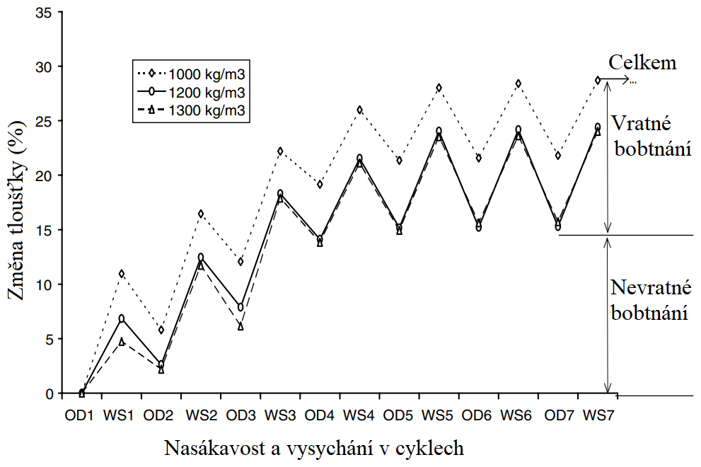

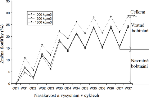

Obr. 3 Cyklická změna tloušťky při saturaci vodou a vysychání pro cementotřískové desky [10]
Hystereze dřeva je jev, ke kterému dochází při změně obsahu vlhkosti. Dřevo je hygroskopické, což znamená, že může absorbovat a uvolňovat vlhkost z okolního vzduchu. Když se změní vlhkost v prostředí, dřevo buď vlhkost přijímá, nebo ztrácí, dokud nedosáhne rovnováhy. V praxi to vede k nevratné změně objemu a hmotnosti dřeva, viz obr. 3. U cementových dřevotřískových desek lze tento jev odvodit jako uvolnění zbytkových tlakových napětí ve struktuře dřeva v důsledku lisovacího procesu[9].

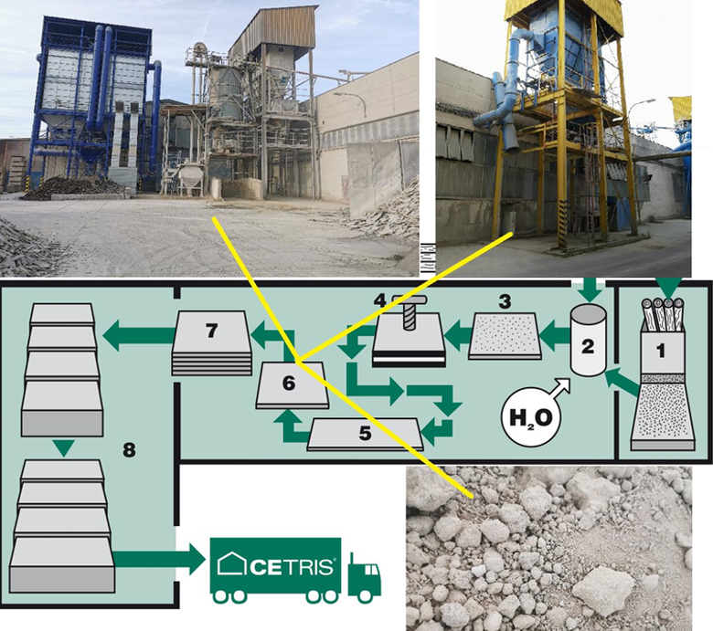

Obr. 4 Výrobní proces cementotřískových desek ze společnosti CIDEM Hranice, a.s. se zaměřením na produkci odpadního prachu: 1 – roztřískování; 2 – míchání směsi; 3 – vrstvení desek; 4 – lisování a vytvrzování pod tlakem; 5 – zrání a sušení; 6 – formátování, 7 – skladování, 8 – expedice [11]
Výrobu cementotřískových desek lze shrnout do několika bodů. Zpracování dřevěných kmenů na štěpky. Smíchání štěpek s portlandským cementem CEM I 42,5 R (nebo smíšeným portlandským cementem CEM II 42,5 R), hydratačními přísadami a vodou. Po smíchání se směs dávkuje na linku pro vrstvení. Horní a spodní vrstva obsahují jemné štěpky pro hladší povrch, zatímco střední vrstva obsahuje hrubší štěpky pro lepší mechanické vlastnosti. Tato vrstvená směs se lisuje na ocelové desky, které se poté dopravují do lisu. Hydraulický lis stlačuje vrstvenou směs na 1/3 tloušťky rozprostření. Po zhutnění se desky znovu uzavřou v parní komoře na 8 hodin při teplotě 60 °C a relativní vlhkosti 95 %. Tím se dosáhne požadované pevnosti. Po vytvrzení se desky umístí na 7 dní do klimatizační komory. Poté se desky vysuší na maximální vlhkost 9 % a naformátují na požadovanou velikost, nebo se povrch a hrany desek opracují (brousí), přičemž vzniká výše zmíněný prach (viz Obr. 4 – DU 1 až 5). Tento odpadní prach je tedy přímo při opracování cementotřískových desek zachytáván odsávacím zařízením a transportován do zásobníků, určených k tomuto účelu (viz horní část Obr. 4).

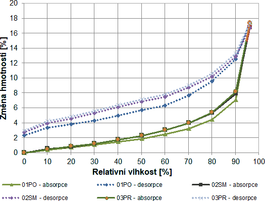

Obr. 5 Absorpční, desorpční křivky a hystereze – změna hmotnosti
Změny relativní vlhkosti vedly k absorpci a desorpci, přičemž nejvýznamnější změny byly zaznamenány u parametru hmotnosti, a to až přibližně 18 %. Výsledky naznačují, že vliv složení není z hlediska hygroskopicity zanedbatelný. Nejlépe hodnoceny jsou desky 01PO, tj. referenční desky na bázi portlandského cementu. Naopak nejvýznamnější změna hmotnosti v důsledku kolísání relativní vlhkosti byla zaznamenána u desek obsahujících prachové částice ze zpracování cementových dřevotřískových desek (03PR). Graf (viz obr. 5) také ukazuje, že k nejvyššímu nárůstu hmotnosti došlo při relativní vlhkosti 80 % a více. Trendy sorpčních křivek jsou podobné, ale lze zaznamenat rozdíly, které se vyznačují hysterezí, kdy se určité množství vody z vlhkosti vzduchu váže do struktury cementových dřevotřískových desek (v rozmezí od 2,3 % do 3,1 %) a ani při vysychání se tato vlhkost nerozkládá. Směrodatná odchylka se pohybovala v rozmezí 0,002 až 0,229 % u desek 01PO, 0,009 až 0,360 % u desek 02SM a 0,012 až 0,525 % u desek 03PR.

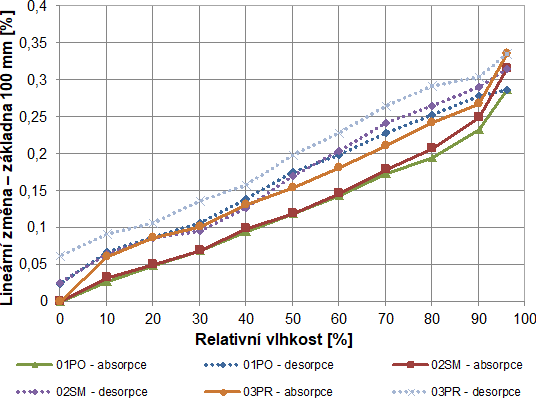

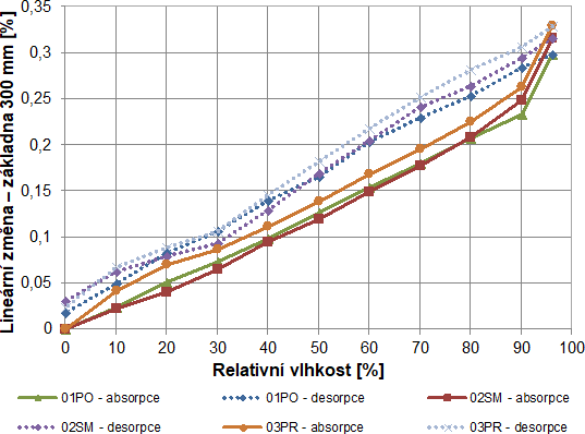

Obr. 6 Absorpční, desorpční křivky a hystereze – změny stanovené dilatometrem ve směru délky
Dalším sledovaným a vyhodnocovaným parametrem byly rozměrové změny v podélném směru desek na úsecích vymezených mosaznými terči rozmístěnými ve vzdálenosti 300 mm od sebe, a to jak na zadní, tak na přední straně. V následujícím grafu (viz obr. 6) jsou uvedeny pouze průměrné hodnoty pro každou sadu. Desky 01PO, tj. 0,30 %, jsou nejlepší pro hodnocení s maximální změnou v lineárním směru. Na druhé straně desky 03PR, tj. 0,33 %, byly nejvíce náchylné ke změnám relativní vlhkosti. Sorpční křivky jsou relativně plynulé, s výjimkou nárůstu z 90 % na 96 %. Zde je patrné strmější roztažení v podélném směru u všech receptur. Směrodatná odchylka se pohybovala v rozmezí 0,003–0,013 % u desek 01PO, 0,005–0,025 % u desek 02SM a 0,004–0,032 % u desek 03PR.

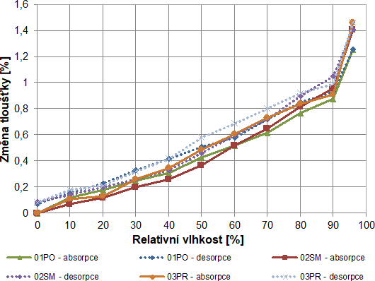

Obr. 8 Absorpční, desorpční křivky a hystereze – změny určené mikrometrem ve směru tloušťky
Rozměrové změny ve směru tloušťky jsou nejvyšší (viz obr. 8). Z hlediska rozměrových změn a jejich relativních rozdílů je důležitá orientace smrkových třísek v cementových dřevotřískových deskách. To je poměrně jasně popsáno v [20]. Autoři předkládají obrázky, které ukazují, že orientace radiálního a tangenciálního směru třísek je převážně kolmá k rovině desky, což může ospravedlňovat největší rozměrové změny ve směru tloušťky. Významné rozměrové nebo objemové změny dřeva v radiálním a tangenciálním směru byly zkoumány a zjištěny autory v [12], [20]. Směrodatná odchylka se pohybovala u desek 01PO v rozmezí 0,002–0,006 %, u desek 02SM v rozmezí 0,003–0,007 % a u desek 03PR v rozmezí 0,002–0,009 %.
U všech testovaných receptur dochází k největší změně mezi 90 % a 96 % relativní vlhkosti, přičemž maximální změna tloušťky byla stanovena na 1,5 % (receptura 03PR). Opět je nejlepší referenční deska 01PO, tj. změna 1,3 %. Je však patrné, že rozdíly nejsou tak výrazné ve srovnání s ostatními změnami rozměrů. Hysterezní efekt byl u tloušťky přibližně dvakrát tak výrazný jako u ostatních hodnocených rozměrových změn.

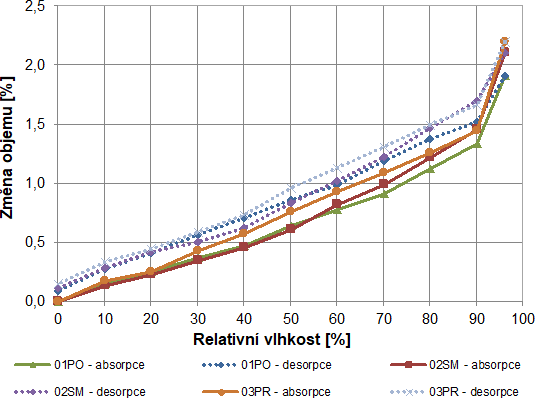

Obr. 9 Absorpční, desorpční křivky a hystereze – objemové změny
Sorpční izotermy charakterizující objemové změny (viz obr. 9) dosahují maxima, když jsou desky vystaveny relativní vlhkosti 96 %. Maximální změny objemu se pohybují v rozmezí 1,9 % až 2,3 %, přičemž hystereze nepřesahuje 0,18 %. Z křivek je zřejmé, že referenční desky, tj. 01PO, jsou nejodolnější vůči změnám relativní vlhkosti. Nejvýznamnější změny objemu lze pozorovat u receptury používající prach 03PR. Nahrazení cementu prachovými částicemi má nejvýznamnější negativní vliv na chování desek za proměnlivých vlhkostních podmínek. Směrodatná odchylka se pohybovala v rozmezí 0,002–0,020 % pro desky 01PO, 0,005–0,032 % pro desky 02SM a 0,007–0,037 % pro desky 03PR.

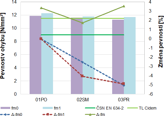

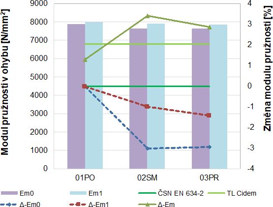

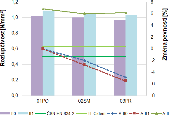

Vystavení desky vlhkosti vedlo ke zvýšení parametrů (obr. 10 – obr. 12). Dodatečný přísun vody pomohl cementové matrici v pokračující hydrataci, což mělo pozitivní vliv na zpevnění struktury matrice a tím i na rozvoj vlastností cementové dřevotřískové desky. Kromě toho během nasycení smrkových třísek vodou došlo k jejich roztažení a do určité míry také k uvolnění zbytkových pnutí vzniklých během výroby desek, což mohlo přispět ke zhuštění a zpevnění struktury desek. Důležité je, že mez pevnosti uvolnění zbytkového napětí nebyla překročena. V takovém případě by došlo ke snížení parametrů, které by bylo nejvíce patrné v lámavosti, která charakterizuje pevnost v tahu kolmo k rovině desek.
Tab. 1: Standardní odchylky testovaných parametrů – pevnostních charakteristik a modulu pružnosti v ohybu
Typ desekΔ fm0
[N.mm−2]
Δ fm1
[N.mm−2]
Δ Em0
[N.mm−2]
Δ Em1
[N.mm−2]
Δ ft0
[N.mm−2]
Δ ft1
[N.mm−2]
01PO0,52–0,740,46–0,55460–680420–6500,05–0,080,05–0,07
02SM0,65–0,820,51–0,62520–780500–7100,04–0,090,04–0,08
03PR0,86–1,020,76–0,93750–920660–8200,08–0,120,07–0,11
Nebyla pozorována žádná závislost změny parametrů v důsledku vlhkosti vzduchu na složení desek, přičemž parametry se zvýšily v řádu jednoho procenta. Parametry podléhaly změnám v závislosti na typu a množství modifikačních složek, matrice a třísek. Ačkoli receptura 03PR vykazovala nejhorší výkon, rozdíly ve vlastnostech nebyly ve srovnání s referenční recepturou významné.
Požadavek na pevnost v ohybu podle normy EN 634-2 [21] byl splněn pro všechny typy a prostředí instalace, tj. všechna zkušební tělesa vykazovala pevnost v ohybu ≥ 9 N/mm2. Podobně byl splněn požadavek na modul pružnosti v ohybu, konkrétně pro třídu 1, kde desky vykazovaly hodnoty ≥ 4500 N/mm2. Pro pevnost v tahu kolmo k rovině desky norma EN 634-2 stanoví požadavek na hodnoty ≥ 0,5 N/mm2, který byl také splněn. Testované desky vykazovaly výrazně vysoké hodnoty pevnosti v tahu, protože minimální požadavek normy EN 634-2 byl překročen přibližně o 100 %.
Obr. 10 Pevnost v ohybu testovaných hmot
Obr. 11 Modul pružnosti v ohybu testovaných hmot
Obr. 12 Pevnost v tahu kolmo na rovinu desky testovaných hmot

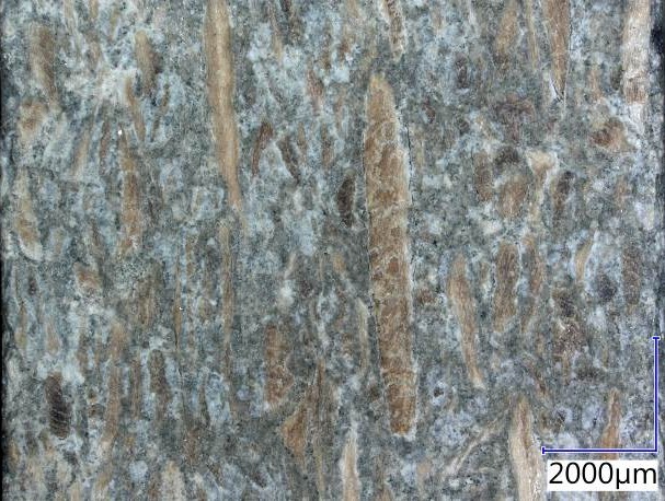

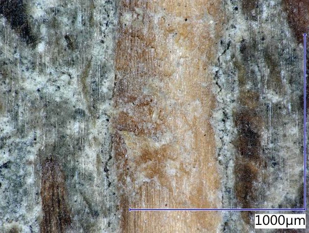

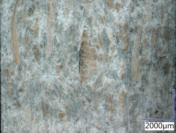

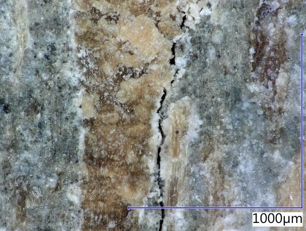

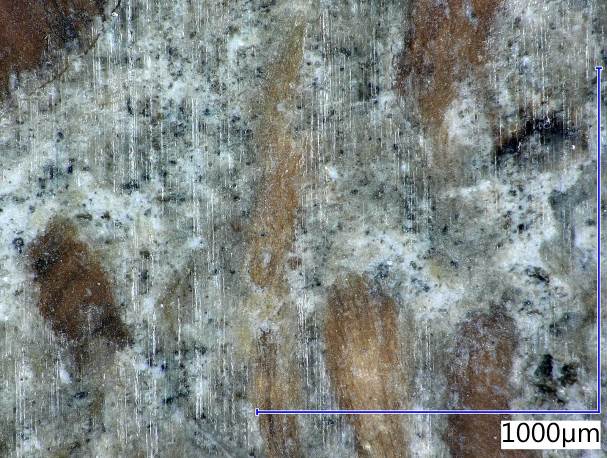

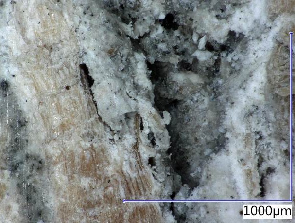

Analýza struktury pomocí optického mikroskopu potvrzuje, že struktura dřevocementových kompozitů je kompaktní, a to i v případě modifikovaných materiálů (viz obr. 13 a obr. 14). Na základě vyhodnocení snímků je zřejmé, že ve struktuře materiálů jsou již z výrobního procesu viditelné malé mikrotrhliny. V kontextu pevnostních charakteristik je však zřejmé, že tyto drobné poruchy nemají žádný vliv na konečné vlastnosti. Je také významné, že tyto malé nevýznamné poruchy byly identifikovány ve struktuře jak referenčních, tak modifikovaných materiálů. Z průběhu identifikovaných trhlin je také zřejmé, že tyto poruchy se vyskytují náhodně v matrici a také v mezifázové přechodové zóně cementové matrice a smrkových štěpků (dále jen ITZ). Na povrchu hmot nasycených vzdušnou vlhkostí a následně vysušených byly pozorovány výluhy nebo krystalizované soli (nejspíše hlavně na bázi iontů vápníku). Podrobná analýza těchto výluhů bude předmětem následného výzkumu. I když byl pozorován jev hystereze (u všech rozměrů), dřevocementové hmoty obsahovaly po vysušení a následném temperování mikrotrhliny.
Obr. 13a Mikrostruktura referenčního materiálu 01PO – před vystavením prostředí s proměnlivou relativní vlhkostí
Obr. 13b Mikrostruktura referenčního materiálu 01PO – po vystavení prostředí s proměnlivou relativní vlhkostí
Obr. 13 Mikrostruktura referenčního materiálu 01PO – před (vlevo) a po (vpravo) vystavení prostředí s proměnlivou relativní vlhkostí
Obr. 14a Mikrostruktura referenčního materiálu 02SM – před vystavením prostředí s proměnlivou relativní vlhkostí
Obr. 14b Mikrostruktura referenčního materiálu 02SM – po vystavení prostředí s proměnlivou relativní vlhkostí
Obr. 14 Mikrostruktura referenčního materiálu 02SM – před (vlevo) a po (vpravo) vystavení prostředí s proměnlivou relativní vlhkostí
Obr. 15a Mikrostruktura modifikovaného materiálu 03PR – před vystavením prostředí s proměnlivou relativní vlhkostí
Obr. 15b Mikrostruktura modifikovaného materiálu 03PR – po vystavení prostředí s proměnlivou relativní vlhkostí
Obr. 15 Mikrostruktura modifikovaného materiálu 03PR – před (vlevo) a po (vpravo) vystavení prostředí s proměnlivou relativní vlhkostí

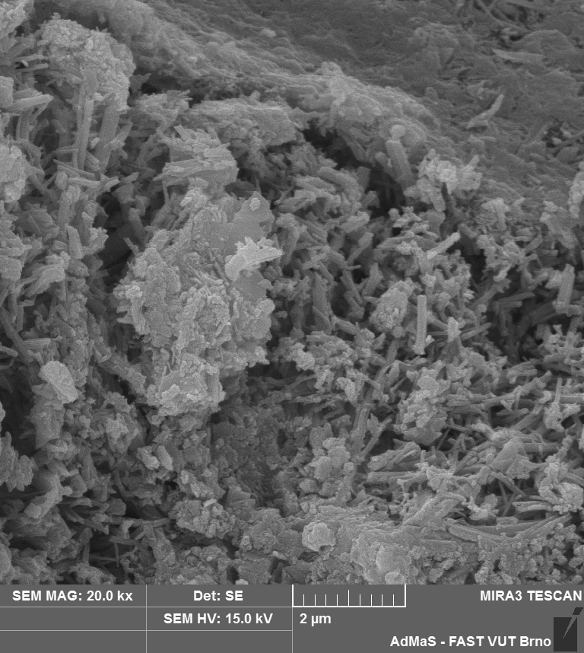

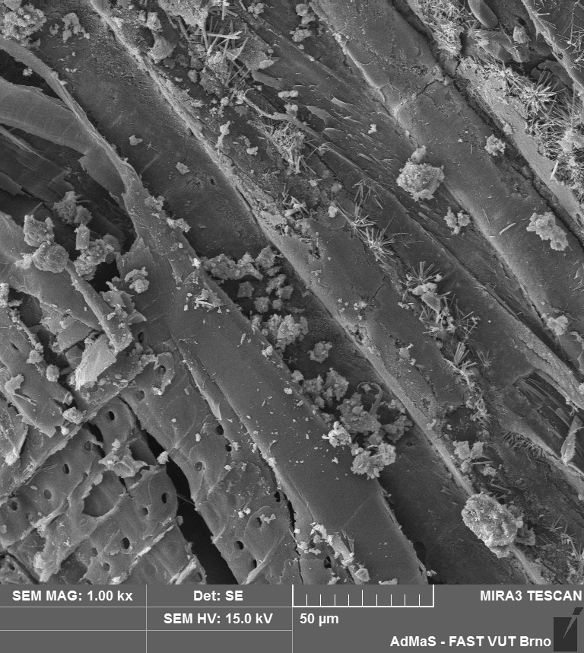

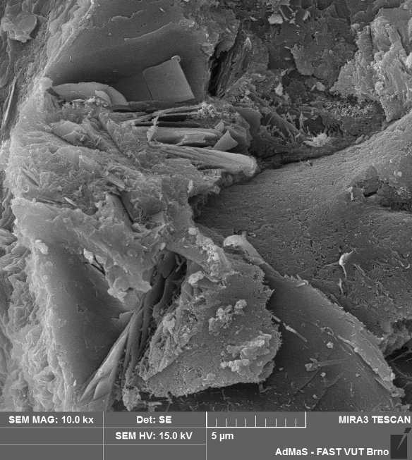

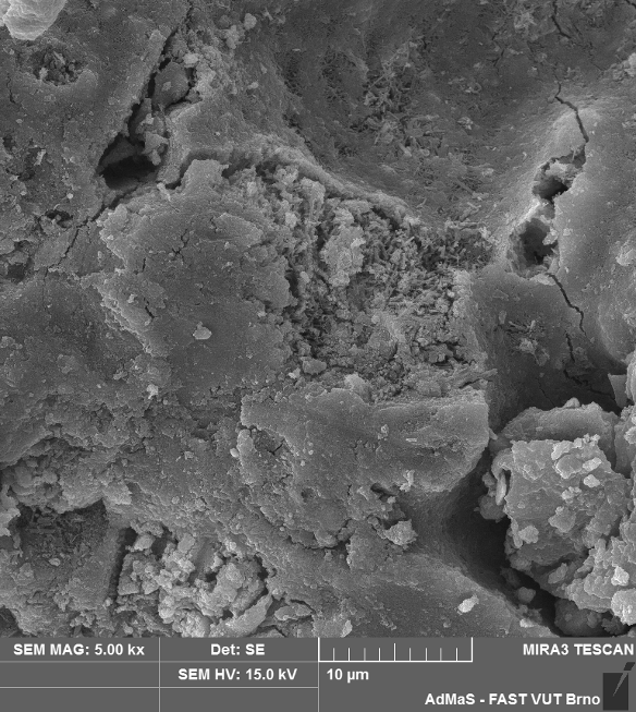

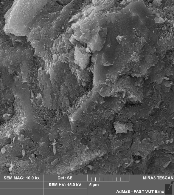

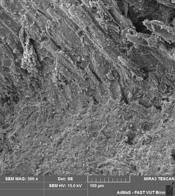

Následující obrázky ukazují mikrostrukturu vybraných typů testovaných dřevocementových materiálů (viz obr. 16 až obr. 18). Při analýze mikrostruktury byla pozornost zaměřena na kompaktnost cementové matrice, a to i v okolí smrkových třísek. Bylo také hodnoceno propojení buněčné struktury třísek s cementovou matricí a pronikání hydratačních produktů do smrkových třísek, jakož i vývoj struktury v důsledku vystavení rostoucí relativní vlhkosti. Posouzení mikrostruktury ukázalo, že testované dřevocementové kompozity se vyznačují kompaktní strukturou. Cementová matrice velmi dobře interaguje se smrkovými třískami. Je důležité, že vystavení desek zvýšené vlhkosti vede k další hydrataci cementu. Prach je kompatibilní se svým původem a velmi dobře interaguje ve struktuře analyzovaných hmot. Na obrázku níže (viz obr. 18) je vidět detail kompaktní struktury, když jsou částice prachu použity jako alternativní pojivo a plnivo. Struktura desek 03PR se také jeví jako hutná a kompaktní. Tato struktura se jeví jako hutnější s ohledem na vliv vlhkosti, což potvrzují mikroskopické snímky. Částice prachu (ze zpracování cementových dřevotřískových desek) jsou kompatibilní s cementovou matricí nebo směsí surovin pro výrobu dřevocementových materiálů. To potvrzuje mimo jiné skutečnost, že ITZ cementové matrice a odpadního prachu nelze jednoznačně identifikovat.
Obr. 16a Mikrostruktura desek 01PO před vystavením proměnlivé relativní vlhkosti okolního prostředí
Obr. 16b Mikrostruktura desek 01PO po vystavení proměnlivé relativní vlhkosti okolního prostředí
Obr. 16 Mikrostruktura desek 01PO před (vlevo) a po (vpravo) vystavení proměnlivé relativní vlhkosti okolního prostředí
Obr. 17a Mikrostruktura desek 02SM před vystavením proměnlivé relativní vlhkosti okolního prostředí
Obr. 17b Mikrostruktura desek 02SM po vystavení proměnlivé relativní vlhkosti okolního prostředí
Obr. 17 Mikrostruktura desek 02SM před (vlevo) a po (vpravo) vystavení proměnlivé relativní vlhkosti okolního prostředí
Obr. 18a Mikrostruktura desek 03PR před vystavením proměnlivé relativní vlhkosti okolního prostředí
Obr. 18b Mikrostruktura desek 03PR po vystavení proměnlivé relativní vlhkosti okolního prostředí
Obr. 18 Mikrostruktura desek 03PR před (vlevo) a po (vpravo) vystavení proměnlivé relativní vlhkosti okolního prostředí
