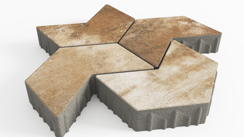

Na první pohled zaujme netradičním vzhledem. Betonová dlažba ARTE Smart však nevznikla pouze jako designový prvek. Za jejím vývojem stojí snaha nabídnout nový přístup k pokládce, vyšší stabilitu dlážděných ploch a lepší hospodaření s dešťovou vodou. Významnou roli přitom hraje patentovaný zámkový systém PaveLock®, který odlišuje ARTE Smart od běžných zámkových dlažeb. O technických principech, vývoji i praktických zkušenostech hovořil v podcastu produktový manažer společnosti wienerberger Martin Brádka.
Poslechněte si podcast:
Odvážný tvar, který se neopakuje
Původní myšlenkou nebylo řešit konkrétní problém klasických dlažeb, ale vytvořit něco nekonvenčního. Vývojáři chtěli navrhnout dlažbu s neopakujícím se vzhledem, která by dokázala vytvářet originální skladby bez pravidelného rytmu známého z tradičních obdélníkových formátů.
„Není to klasická obdélníková dlažba, je to šestiúhelníkový tvar, který dokonale do sebe zapadá,“ vysvětluje Martin Brádka. Původní návrh byl ještě složitější, ale během vývoje bylo nutné zohlednit možnosti výroby, manipulace i samotné pokládky. Výsledkem se stal šestiúhelníkový formát, který nabízí výrazný design, ale zároveň zůstává praktický pro realizační firmy i soukromé stavebníky.
PaveLock®: skutečný zámkový systém

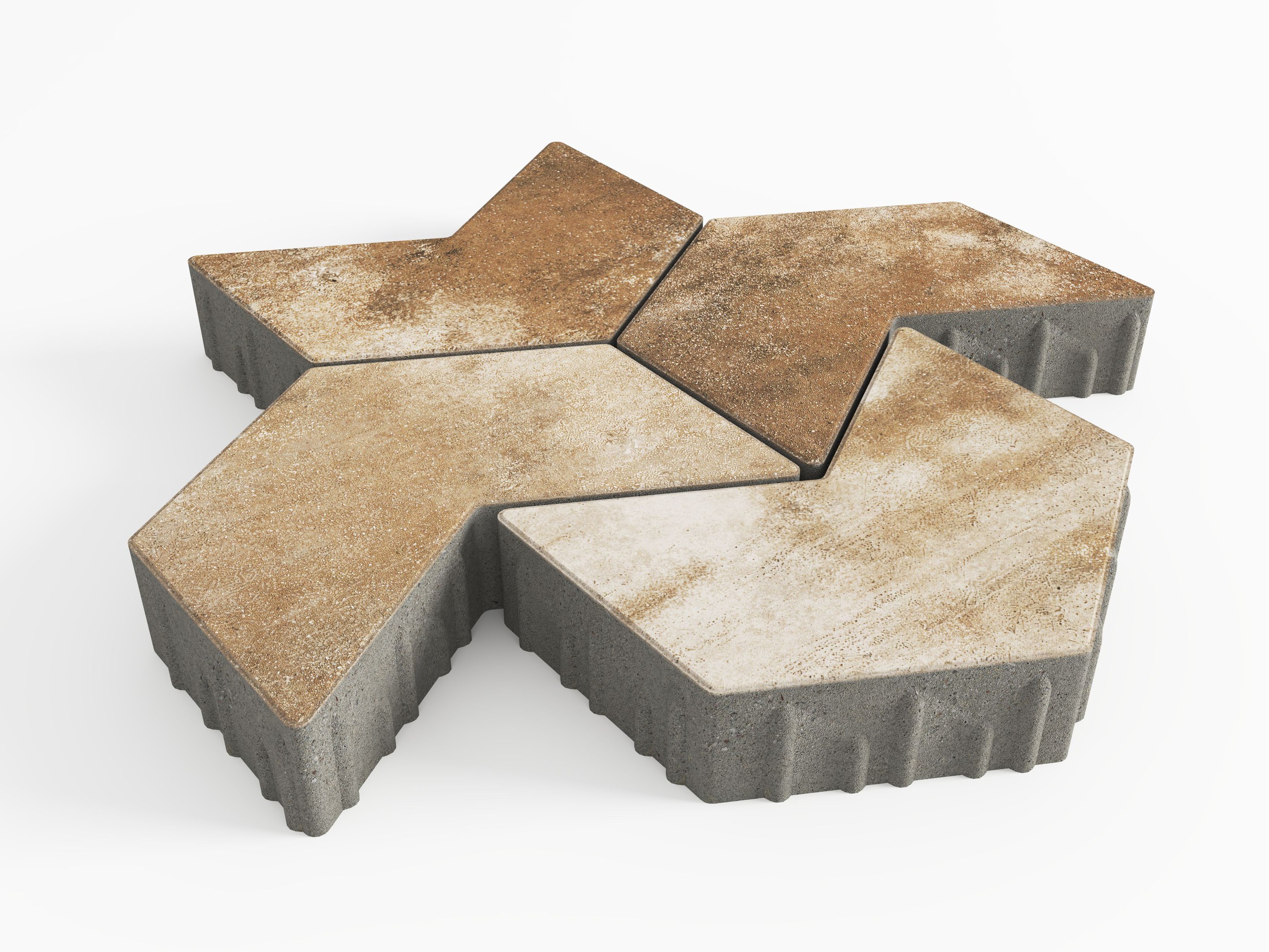

Největší technickou zajímavostí ARTE Smartu je patentovaný systém PaveLock®. Na rozdíl od běžných distančních prvků nejde pouze o vodicí body pro dodržení spár.
„Zámkový systém PaveLock® je opravdu unikátní v tom, že to funguje, a hlavně to nabízí možnosti v tom, že realizační firma se nemusí soustředit na nějakou předepsanou spáru,“ říká Martin Brádka.
Systém automaticky vytváří čtyřmilimetrovou spáru mezi jednotlivými prvky. Ta je důležitá nejen z hlediska montáže, ale také pro správné fungování zásypového písku, který pomáhá přenášet zatížení a tlumit namáhání mezi jednotlivými bloky. Konstrukce zámku zároveň omezuje vypadávání písku ze spár při provozu.
Podle výrobce přispívá PaveLock® k lepšímu rozložení sil v ploše a omezuje vznik deformací při zatížení.
