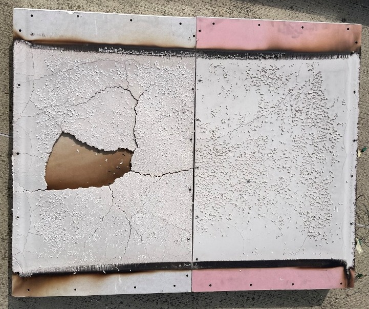

Pro odběr vzorků sádrokartonu byl sestaven zkušební rám o rozměrech 1 250 mm × 1 000 mm a tloušťce 112,5 mm opláštěný rozpůleným dvojzáklepem tloušťky 2×12,5 mm. Na jedné polovině byla použita obyčejná stavební deska Rigips RB (typ A). Druhá polovina byla zaklopena protipožární deskou Rigips RF (typ DF). Rám byl vystaven účinkům teplotní normové křivky ISO 834 po dobu 20 minut v peci MiniFUR. Po samovolném zchladnutí byly odebrány 3 vzorky z 1. exponované vrstvy z obou sádrokartonových desek.
Kvůli rozdílnému složení a struktuře desek byly vzorky odebírány různými způsoby. Zatímco z desky typu A stačilo jednotlivé kousky sádrokartonu opatrně vylomit. Vzorky z protipožární desky typu DF byly vyřezány vykružovací korunkou o průměru 7 cm. Díky tomu jsou vzorky z této desky stejně velké a stejně těžké. Vylámané vzorky z desky typu A mají rozdílné počáteční hmotnosti.
Obr. 1a Zkušební rám opláštěný dvojitým záklopem SDK deskou typu A a typu DF. Fig. 1a Test frame sheathed with non-fire-resistant and fire-resistant plasterboard

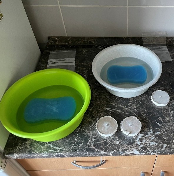

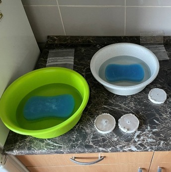

Obr. 1b Základní vybavení pro rovnoměrné vystavování vzorků vlhkosti. Fig. 1b Basic equipment for uniform exposure of moisture samples

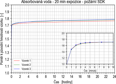

Zkouška proběhla na sadě 6 výše popsaných vzorků, které byly vystaveny rovnoměrnému vlivu vody po dobu 24 hodin. Jednotlivé kusy sádrokartonu byly položeny na plně nasycené syntetické houbičky ponořené po okraj do nádoby s vodou. Každý vzorek byl pravidelně vážen na laboratorních vahách v předem určených intervalech, které byly stanoveny na základě zkušebního testu. V prvních 5 minutách byly vzorky měřeny každou minutu. Následně se interval prodlužoval až na dobu 2 hodin. Předposlední měření proběhlo po 12 hodinách od položení vzorečku na houbu, a to úplně poslední po 24 hodinách.
Po posledním měření byly pravidelně vykroužené vzorky oblepeny izolepou kolem dokola a zespodu podlepeny. U vzorků z desky typu A, díky svým nepravidelným tvarům, oblepení nebylo možné. Byly tak alespoň izolepou podlepeny. Tyto kroky byly podniknuty ve snaze docílit pouze 2D odparu z čelní strany vzorků, tak jako by tomu bylo ve skutečnosti v ploše desky. Měření probíhalo 6 dnů, po kterých se stal sledovaný hmotností úbytek téměř neměřitelným.
Cílem zkoušky nebylo simulovat vliv tlakové vody, ani vystavit vzorek omezenému množství hasební vody tak, jako by tomu bylo v reálném prostředí. Naopak nás zajímala schopnost absorpce a evaporace vody požárně degradovaným sádrokartonem, její rychlost a vliv nasycení na tvrdost materiálu. Tato laboratorní zkouška byla vybrána na základě neexistujícího dostupného poznání chování požárně degradovaného sádrokartonu a vlivu vody, a také pro složitost a náročnost měření větších vzorků.
Současně se zkoušením požárně degradovaných vzorků probíhalo i měření na první pohled nedegradovaných vzorků sádrokartonu. Tyto vzorky se však následně ukázaly také jako částečně tepelně znehodnocené. Výsledky z jejich měření tak nejsou zcela reprezentativní. Budou publikovány v plánovaném druhém kole zkoušky.

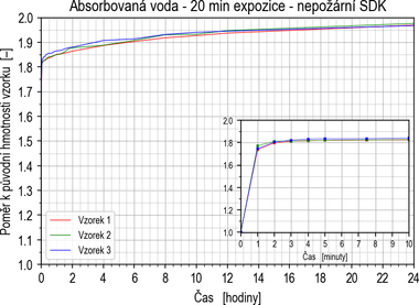

Obr. 2a Graf poměru hmotnosti absorbované vody k počáteční hmotnosti vzorku desky typu A v čase. Fig. 2a Graph of the ratio of the mass of water absorbed to the initial mass of the sample nonFR board over time
a
Obr. 2b Graf poměru hmotnosti absorbované vody k počáteční hmotnosti vzorku  desky typu DF v čase. Fig. 2b Graph of the ratio of the mass of water absorbed to the initial mass of the sample FR board over time
b
Obr. 2 Graf poměru hmotnosti absorbované vody k počáteční hmotnosti vzorku a) desky typu A, b) desky typu DF v čase
Fig. 2 Graph of the ratio of the mass of water absorbed to the initial mass of the sample a) nonFR board, b) FR board over time

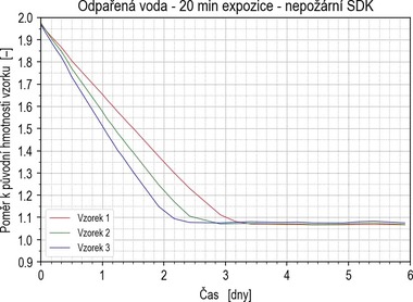

Obr. 3a Graf poměru hmotnosti odpařené vody k počáteční hmotnosti vzorku desky typu A v čase. Fig. 3a Graph of the ratio of the mass of water evaporated to the initial mass of the sample nonFR board over time
a
Obr. 3b Graf poměru hmotnosti odpařené vody k počáteční hmotnosti vzorku desky typu DF v čase. Fig. 3b Graph of the ratio of the mass of water evaporated to the initial mass of the sample FR board over time
b
Obr. 3 Graf poměru hmotnosti odpařené vody k počáteční hmotnosti vzorku a) desky typu A, b) desky typu DF v čase
Fig. 3 Graph of the ratio of the mass of water evaporated to the initial mass of the sample a) nonFR board, b) FR board over time

Schopnost absorbovat vodu je vázána na chemické složení jednotlivých desek. Čím více je v jádře obsažena sádra, tím lépe a rychleji deska vodu přijímá. V případě nepožární desky, kde se prakticky nenachází nic jiného než sádra, je nárůst hmotnosti zhruba o 20 % větší než u požární desky, která obsahuje větší množství různých příměsí, především skelných vláken.
Z grafů je také patrné, že k nejdramatičtějšímu nárůstu hmotnosti dochází v prvních několika minutách po vystavení vzorků vodě. Následně dochází k postupnému zpomalování příbytku, až se dosáhne bodu plného nasycení.
Vysychání je vázáno především na počáteční velikost vzorku. Z požární desky byly vzorky vyřezávány. Díky tomu bylo docíleno stejných rozměrů a podobných průběhů odpařování vody. Zatímco odlamované vzorečky z nepožární desky se rozměrově na počátku neshodovaly. Lze tedy vyčíst, že nejmenší vzorek 3 se vody zbavil o více než 24 hodin dříve než největší vzorek 1.
Z naměřených hodnot lze vysledovat i účinnost izolepového obalu vzorů, který byl aplikován, aby bylo dosaženo pouze plošného odparu, tak jako by tomu bylo u skutečné desky ve stěně nebo stropu. Vykroužené vzorečky z desky typu DF šlo snadno oblepit zespodu i ze stran. Zatímco odpar u nepravidelných vzorků z desky typu A, které byly podlepeny pouze zespodu, je rychlejší.

Provedený experiment, zaměřený na zjištění schopností absorpce a evaporace sádrokartonu a jejich rychlosti, přinesl nad očekávání dobrá data. Všechny vzorky se chovaly logicky a přinesly nám základní poznání pro další plánované zkoušky. Vystavení vzorků požárně degradovaného sádrokartonu vodnímu prostředí se ukázalo jako smysluplné.
Společně se zkouškou požárně zdegradovaného sádrokartonu probíhalo i měření zdravých vzorků, které nebyly vystaveny vlivu požáru v požární peci. Jejich chování vykazuje jisté rozdíly. Tím nejzásadnějším je pomalejší a menší nasákavost. Výsledky a detailní porovnání obou materiálů bude jedním z výstupů diplomové práce autora.
