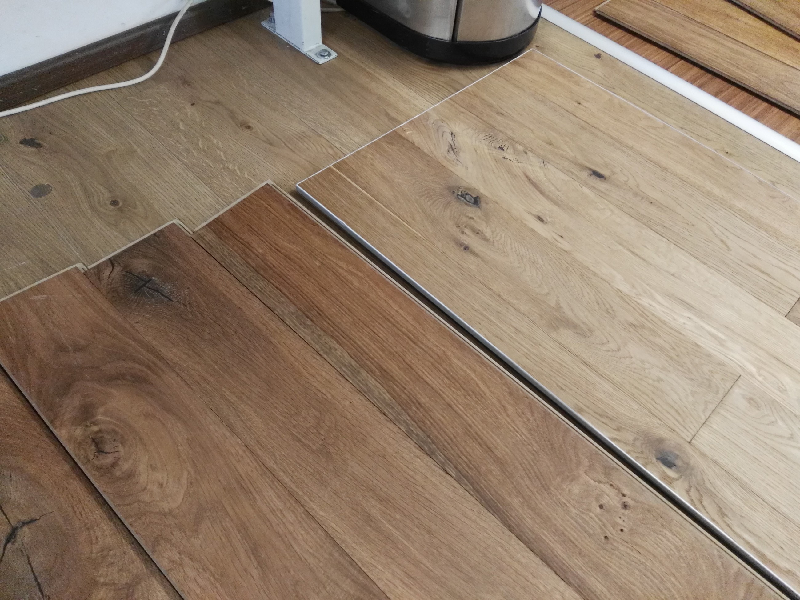

Dřevěná podlaha, nově rozbalená prkna v porovnání se starším vzorkem
Barevnostní změny dřevin probíhají v celé délce jejich životního cyklu, ale lze říci, že k nejvýraznějším změnám barvy dochází přibližně v prvních dvou až třech letech od pokládky, opět v závislosti na intenzitě slunečního svitu. Po uplynutí dvou až tří let již dřevěná podlaha získává svůj vzhled, který, při zamhouření obou očí, již lze nazvat trvalým (změny barvy pokračují dále, ale jde již o změny naprosto minimálně zaznamenatelné).

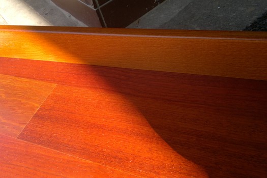

Jde barevná změna krytiny zvrátit? Pochopitelně ano, ale nikoliv trvale. U olejovaných povrchů je vzhled krytiny ovlivněn současně i ztrátou oleje. Ke ztrátě dochází vlivem provozu po krytině, její údržbě (vytíráním) i přirozenou cestou (vysycháním). Podlahy, vlivem ubývání množství oleje, šednou a tím ztrácí svůj původní vzhled. Nové naolejování je opět rozjasní a obnoví vzhled krytiny do stavu podobného nově instalované krytině, olej „vytáhne“ kresbu a barvu dřeva. Tato změna je obvykle tak razantní, že zamaskuje i změny barvy dřeviny, ke kterým v průběhu užívání došlo. U lakovaných povrchů je nutné provést renovaci a to celoplošným přebroušením. Proces oxidace dřeviny lze označit za povrchový jev, kdy ke změně barvy dřeva dochází na povrchu, u podlahových krytin obvykle do tloušťky cca 1 mm. Tuto vrstvu odstraní právě přebroušení a výsledkem je vzhled nové krytiny v podobě takřka původní. Provedenou renovací je však nastartován nový proces oxidace a koloběh změn barvy se spouští nanovo.
Dřevěná podlaha, porovnání zoxidované podlahy jatoba s novou lištou s dýhou dřeviny jatoba

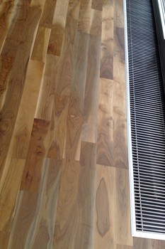

Dřevěná podlaha, změna barvy, ořech medový nádech

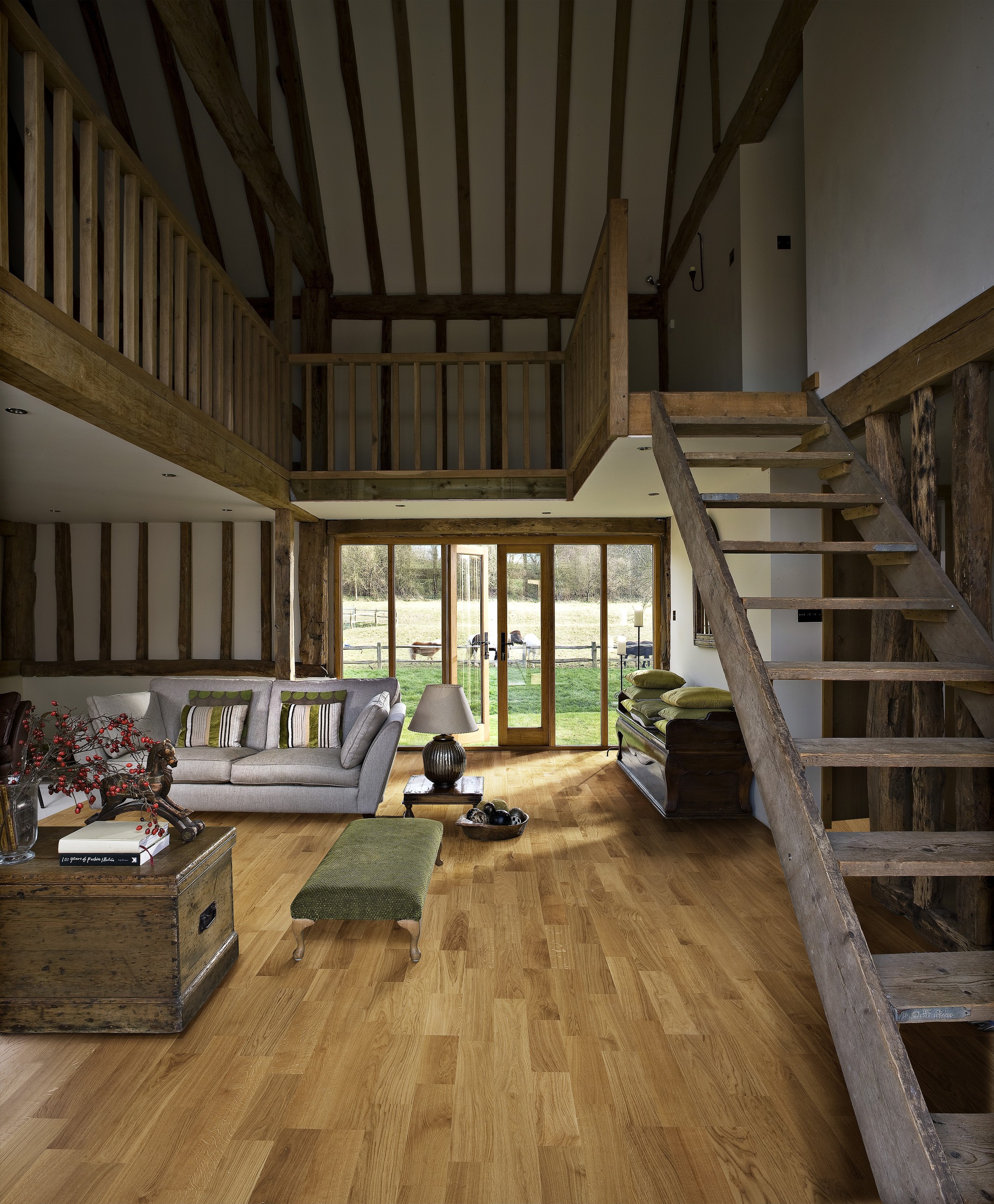

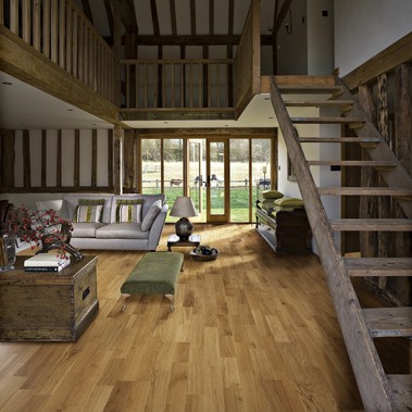

Stupeň lesku povrchu krytiny se podílí velmi výrazně na jejím celkovém vzhledu. A požadavky uživatelů na tuto vlastnost prošly stejnou změnou jako je tomu i u ostatních vzhledových charakteristik. Tedy postupně nastal částečný odklon od polomatných povrchových úprav, které před pár lety tvořily základní stavební kámen prodeje dřevěných podlah, k matným povrchům, zvýrazňujícím krásu dřeva a jeho přírodní charakter. Výrobci na změnu preferencí reagují velmi pružně a svou nabídku rozšířili o ultramatné povrchy, kombinující vzhled krytiny neošetřeného dřeva s výhodami nanesené povrchové úpravy. Zvláště pro uživatele, kteří nechtějí či nemohou věnovat dřevěné podlaze všechny nutné údržbové kroky v případě olejovaných povrchů, jsou dodávány krytiny s ultramatným lakem.
Dřevěné podlahy, dub polomatný lak
Dřevěné podlahy, dub ultramatný lak

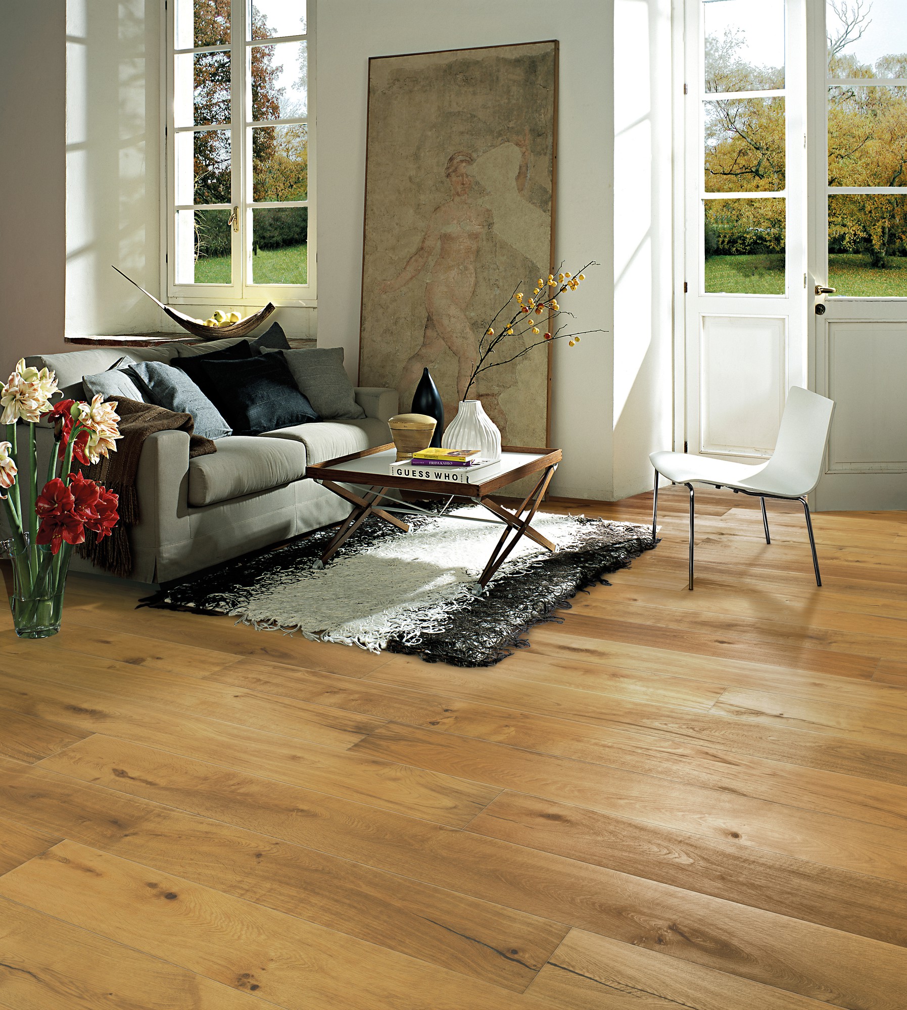

Nástup kartáčovaných a škrábaných povrchů přinesl další možnost při volbě vzhledu krytin. Jejich výhodou je optika zvýrazňující přirozený vzhled dřeva a částečně maskující drobná poškození krytiny a drobné nečistoty. Zjednodušeně řečeno, na kartáčované krytině nejsou tolik viditelné stopy např. prachu, jako je tomu u povrchů hladkých (zvláště u lakovaných).
Kartáčované povrchy jsou populární zvláště v kombinaci s olejovanými povrchovými úpravami, ale lze je nalézt i v kombinaci s lakovaným povrchem, hlavně pak u matných laků. Zatímco u povrchů s oleji není užití kartáčování zásadním problémem z hlediska obnovy povrchové úpravy (nanesení nového oleje nikterak nemění samotnou nášlapnou vrstvu), u lakových krytin nastává jedno „ale“ – co s následnou renovací. Při renovaci lakových podlah musí být povrch zbroušen a tím dochází k zarovnání povrchu, tedy zrušení efektu kartáče. Následná obnova je možná, ale zvyšuje finanční náklady renovace. Pravdou však zůstává, že v rámci dnešního konzumního způsobu života jen malá část dřevěných /vrstvených/ podlah bývá renovována – ve většině případů je uživateli krytin v čase konce životnosti laku volena kompletní obměna krytiny.
