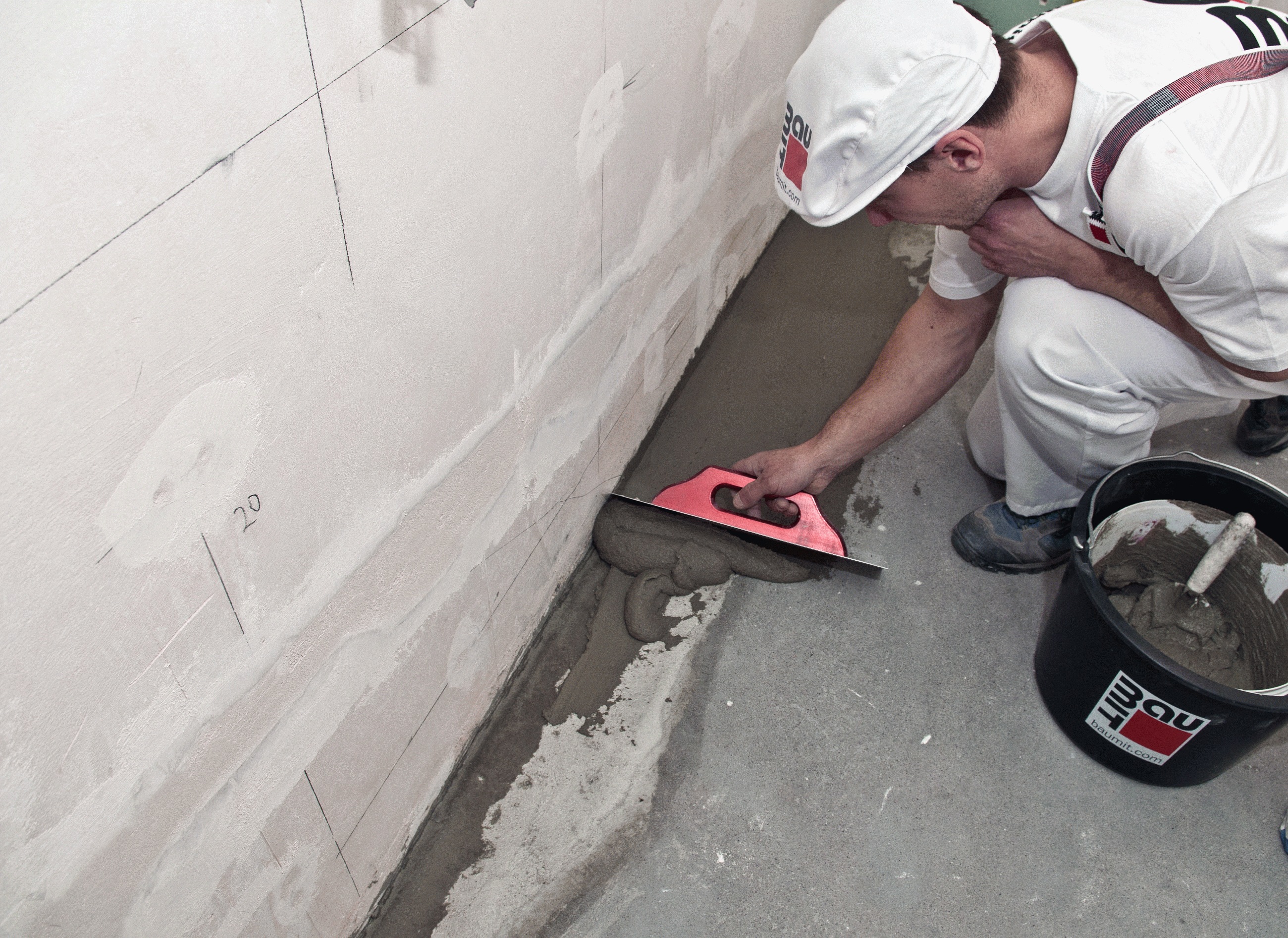

Před aplikací hydroizolačních membrán je důležitý dokonale vyrovnaný podklad pomocí stěrky Baumit Baumacol Preciso Speed, která díky rychlému zrání umožňuje aplikaci dalších vrstev již po 24 hodinách.

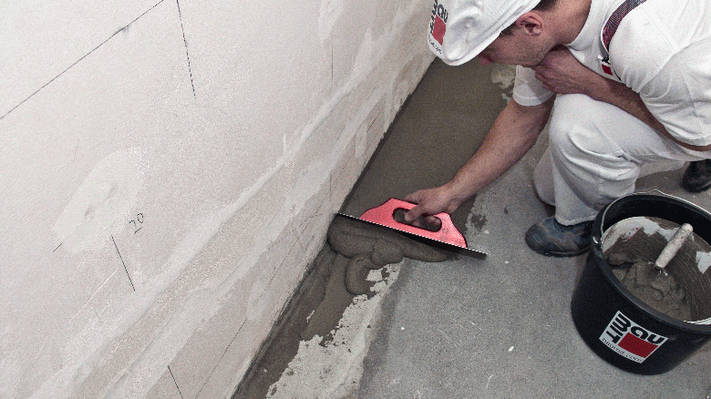

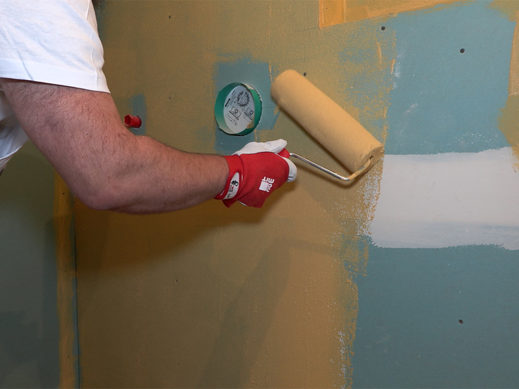

Baumit SuperPrimer
Pro lepší přídržnost a vyrovnání nasákavosti podklad ošetříme kontaktním můstkem Baumit SuperPrimer, který je vyzrálý již za 0,5 hodiny.

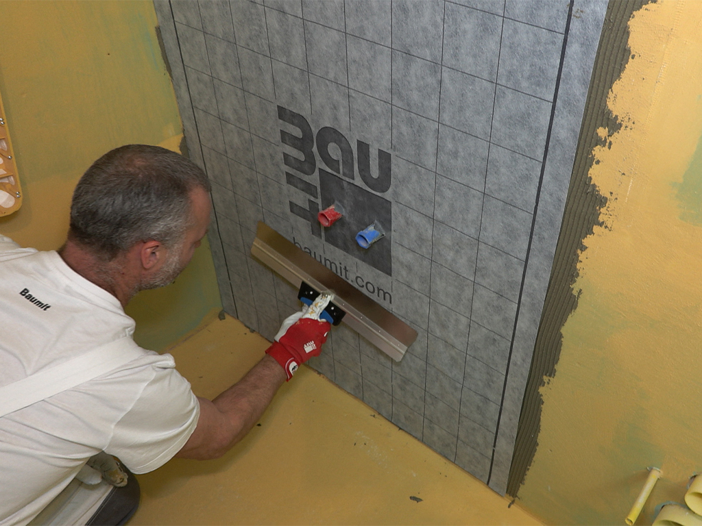

Baumit Baumacol AquaSafe
Do čerstvé vrstvy lepidla vložíme těsnicí membránu Baumit Baumacol AquaSafe. Po celoplošném rozprostření je nutné plochu důkladně vylisovat a zbytky lepidla odstranit.

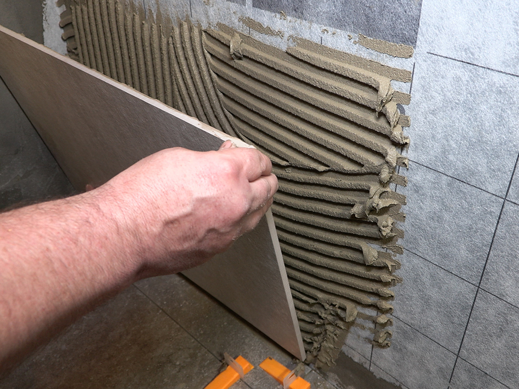

Baumacol FlexTop Speed
Dlažbu je nutné lepit pomocí rychletuhnoucího lepidla Baumacol FlexTop Speed, pomocí metody „Buttering-Floating“, tedy nanesením lepidla jak na podklad, tak na obkladový prvek.

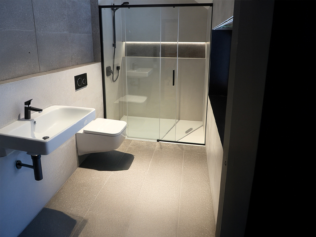

Díky systému Baumacol Speed můžete proměnit svou koupelnu za jediný víkend.
Vše začíná u aplikace kontaktního můstku Baumit SuperPrimer na podklad, kdy dochází k vytvoření vysoké adheze a dokonalému spojení jednotlivých vrstev. Již 30 minut po jeho nanesení je možné pokračovat rychletuhnoucí mrazuvzdornou vyrovnávací maltou pro stěny a podlahy Baumit Baumacol PrecisoSpeed. Tato vrstva je pochozí po 4 hodinách a pokládka dalších vrstev je možná již po 24 hodinách od nanesení. Poté přichází velmi důležitý proces a tím je aplikace rychletuhnoucí flexibilní lepicí malty třídy C2FT S1 Baumit Baumacol FlexTop Speed, do níž je vložena hydroizolační membrána Baumit AquaSafe pro stěny i podlahy. Následně – ihned po rozprostření membrány – již nic nebrání okamžité pokládce dlažby a lepení obkladů. Použití materiálu Baumit Baumacol FlexTop Speed je vhodné i pro lepení obkladů a dlažeb při zvýšeném statickém namáhání (např. podlahové vytápění) nebo lepení velkoformátových obkladů. V případě rizikových podkladů u podlahy, např. popraskaných potěrů, je doporučeno použít hydroizolační a oddělovací membránu Baumit Baumacol AquaSafe Extra, která je vodotěsná a flexibilní. Jejím použitím je dosaženo požadovaného přemostění trhlin v konstrukci podkladu. Stejně jako předchozí membrány je možná okamžitá pokládka dlažby.

Ucelený systém Baumit Baumacol s využitím materiálů Speed vám tak umožní sprchování nebo relaxační koupel v rekonstruovaném prostoru již po 48 hodinách. A kdo by tohle nechtěl?
