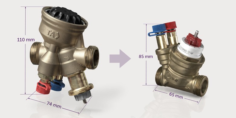

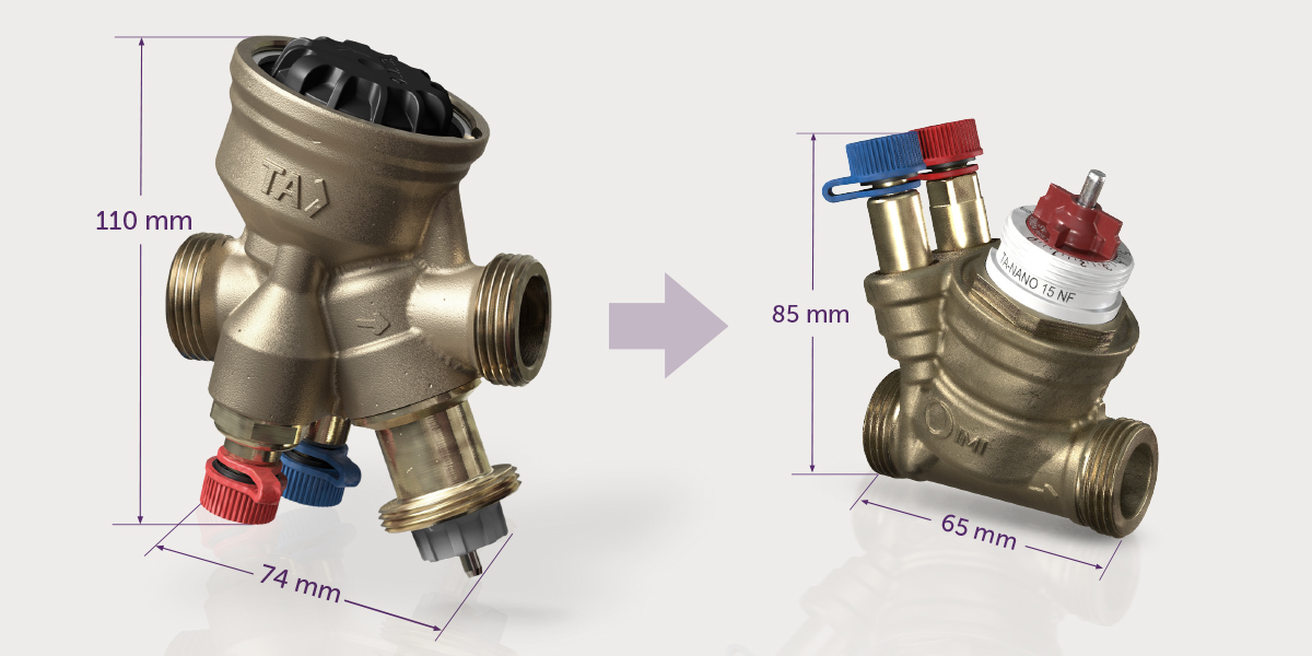

Kompaktní provedení pro moderní HVAC instalace
TA-Nano je koncipován jako nástupce oblíbené řady TA-Compact-P. Jeho hlavní výhodou je výrazné zmenšení rozměrů a snížení hmotnosti — to usnadňuje montáž a otevírá prostor pro instalace do míst, kde dosud klasické PIBCV armatury bylo složité umístit.

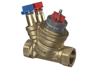

TA-Nano pokrývá široké spektrum průtoků díky třem provedením:
Rozsah DN Varianty průtoků Rozsah průtoku Max. diferenční tlak
DN 10–25 Low/Normal/High Flow 18–2 300 l/h 6 bar
Barevné značení umožňuje okamžitou identifikaci průtokového rozsahu — důležité při rychlé instalaci a servisu.

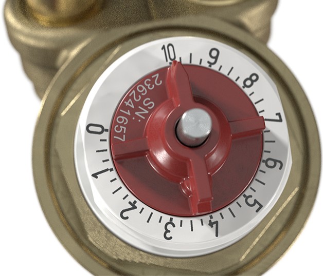

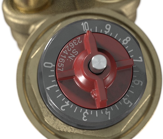

Ergonomie a uvedení do provozu
Jednou z častých výzev v provozu koncových jednotek je přístupnost armatur při uvádění soustavy do provozu. TA-Nano toto řeší mimo jiné:
  • ergonomickým nastavovacím kolečkem
  • viditelným nastavením průtoku i po instalaci servopohonu
  • možností ochrany proti neoprávněné manipulaci při montáži bez pohonu
To významně snižuje čas uvedení do provozu a eliminuje riziko chyb.

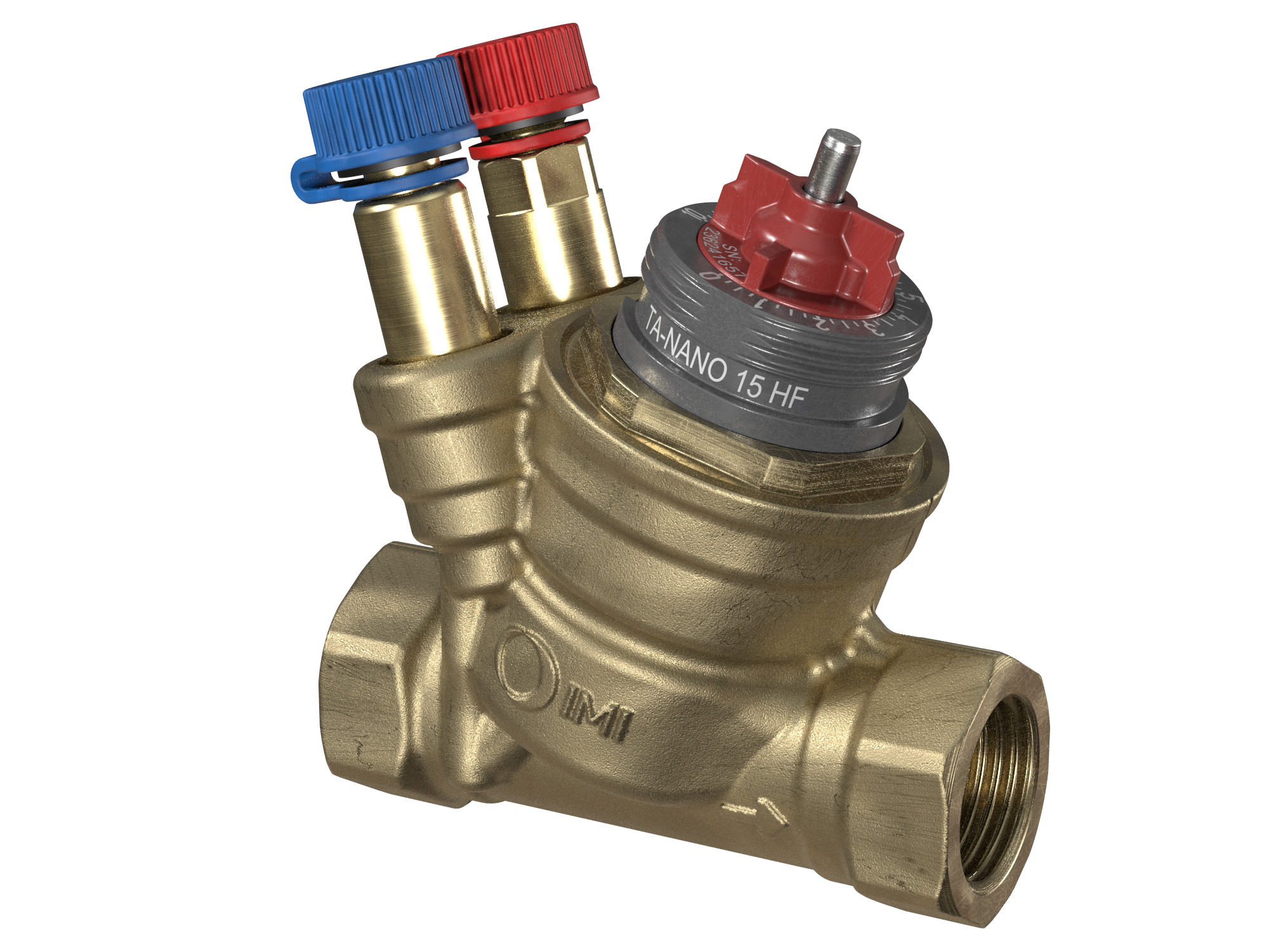

Technologie dvojité membrány
Ventil využívá duální membránu:
  • Vnitřní elastická membrána pro přesnou regulaci a minimální hysterezi
  • Vnější vyztužená membrána odolná až do 6 bar
Tato konstrukce zajišťuje stabilní regulaci diferenčního tlaku, nízké hydraulické ztráty a dlouhou životnost i v náročných provozních režimech.
