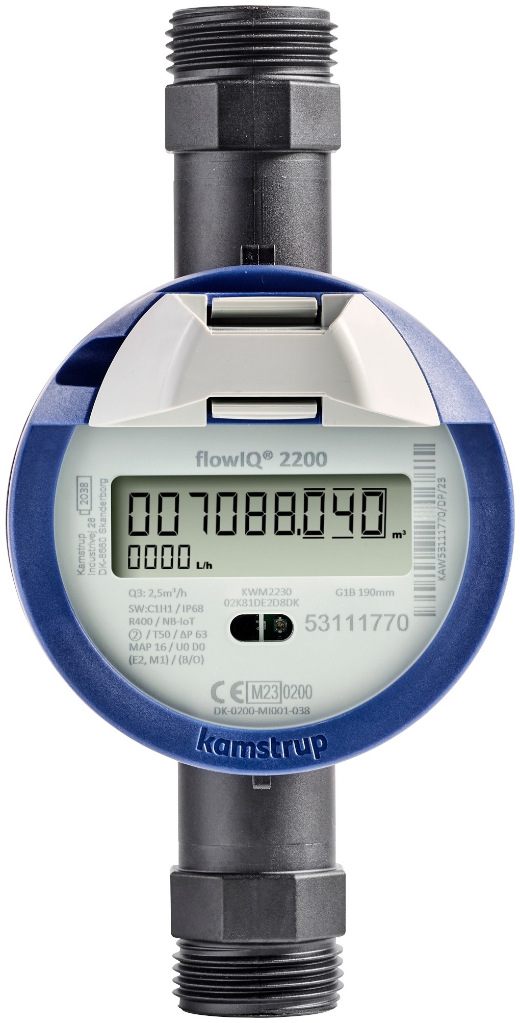

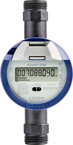

flowIQ 2200 NB-IoT
flowIQ 2200 NB-IoT
Nová generace vodoměrů je vybavena velkým a přehledným displejem, který formou přehledných piktogramů zobrazuje spotřebu, průtok a aktivní alarmy. V kompaktním těle je ukryta výkonná elektronika, displej je chráněn odolným sklem. Vše je v ikonickém designu, který již k těmto výrobkům nerozlučně patří. Samozřejmostí je ultrazvukový měřicí princip, velmi nízká spotřeba anebo integrovaná komunikace. Shrnuto a podtrženo, nová generace si bere to nejlepší z generace předchozí a přidává řadu inovací. Dnes se ale zaměříme na vodoměry připravené pro plně automatizované odečty v sítích IoT (internet věcí) NB-IoT nebo LoRaWAN, které průběžně uvádíme na český trh.
Ve zkratce lze říci, že IoT technologie prošla ohromujícím vývojem, její popularita roste a její nasazení v reálném provozu je stále častější. Setkat se tak můžeme s technologií překryvné sítě, řešením LoRaWAN nebo různých proprietálních protokolů, např. linkIQ atp. Jde o bezdrátové technologie provozované na vlastní infrastruktuře nebo o technologie sdílené v sítích mobilních operátorů, tedy výše zmiňovaný NB-IoT. V krátkosti tedy představíme nejdříve tuto technologii.
Vodoměr vybavený touto komunikací se na první pohled neliší od jiných vodoměrů nové generace. Používá však jednu z nejmodernějších komunikačních platforem současnosti. Ta umožňuje odečítat data plně automaticky, bez nutnosti výstavby a provozování vlastní infrastruktury. Mezi základní požadavky pro využití plně automatizovaných odečtů patří dostupnost těchto služeb v síti mobilního operátora. Neméně důležitý je i koncept komunikačního rozhraní měřidla, stejně jako zabezpečení a zpracování dat, potřebný výkon, dlouhá výdrž baterie či snadné uvedení do provozu.
Kamstrup navrhl unikátní koncept, jenž těmto požadavkům vychází maximálně vstříc a zároveň eliminuje veškerá rizika, která mohou vznikat v reálném provozu: vodoměry odesílají hodinová data jednou za den. Datagram obsahuje nejen data o spotřebě a alarmy, ale i další informace nebo data pro vyhodnocení funkce ALD. ALD, tedy sonická detekce poruch sítě, umožní naplno využít celý potenciál těchto měřidel. Zřetel je brán i na možné nepředvídatelné situace na straně poskytovatele služeb; přístroj totiž archivuje neodeslaná data až po dobu 30 dní. Jakmile je pak služba opět k dispozici, data jsou odeslána a následně jsou dostupná v odečtovém systému READy.
V případě vzniku alarmu dojde k jeho zobrazení na displeji a rovněž k okamžitému odeslání do odečtového systému. Zjednodušeně řešeno, vodoměr nečeká na další komunikační okno a dodavatel nebo správce vodárenské sítě může ihned reagovat na aktuální stav a předejít tak možným škodám, nebo je alespoň může minimalizovat.

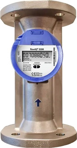

flowIQ 3200
flowIQ 3200
Z praxe víme, že instalační místa nejsou vždy v ideálním stavu. Šachty mívají nevhodnou konstrukci, mnohdy bývají i trvale zaplavené; vodoměry jsou instalovány ve sklepech rodinných a bytových domů či v jiných málo vyhovujících prostorách. V mnoha případech je tak signál utlumen, ať již trvale nebo dočasně. Proto Kamstrup navrhl řešení, které je dostatečně výkonné a dlouhodobě testované: Vodoměr je navržen tak, že je možné k němu připojit kompaktní „click-on“ anténu, popřípadě anténu externí, pokud to instalace vyžaduje. Průmyslové či sekční vodoměry je zase možné propojit s vyhodnocovací jednotkou a externím komunikačním modulem; řešení je tedy vhodné i pro různé průmyslové areály. I v těchto případech samozřejmě platí, že vodoměry mají velmi nízkou spotřebu energie a při plnohodnotném provozu včetně komunikace nabízejí výdrž baterie až 16 let.
Zprovoznění vodoměru je tradičně snadné a uživatelsky přívětivé. Zařízení se po instalaci na odběrné místo aktivuje samo, a to protečením pouhých několika dcl vody. Instalační technik poté v několika málo krocích zprovozní komunikaci a na displeji dostane zpětnou vazbu o jejím aktuálním stavu. Přenos dat v síti mobilního operátora zajistí služba Kamstrup Connect. Díky tomu se data a alarmy dostanou včas a plně zabezpečenou cestou do odečtového systému READy a rovněž do zásuvných SW modulů z rodiny Kamstrup Intelligence, které nabízejí nástroje pro správu sítí a jejich optimalizaci.
