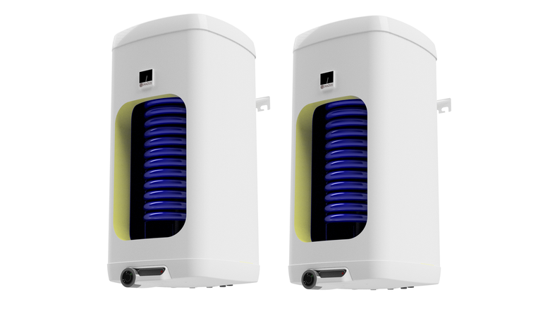

Kombinovaný zásobník OKHE NTR/DV. Svislý zásobník teplé vody. Zdroj: Družstevní závody Dražice - strojírna s.r.o.

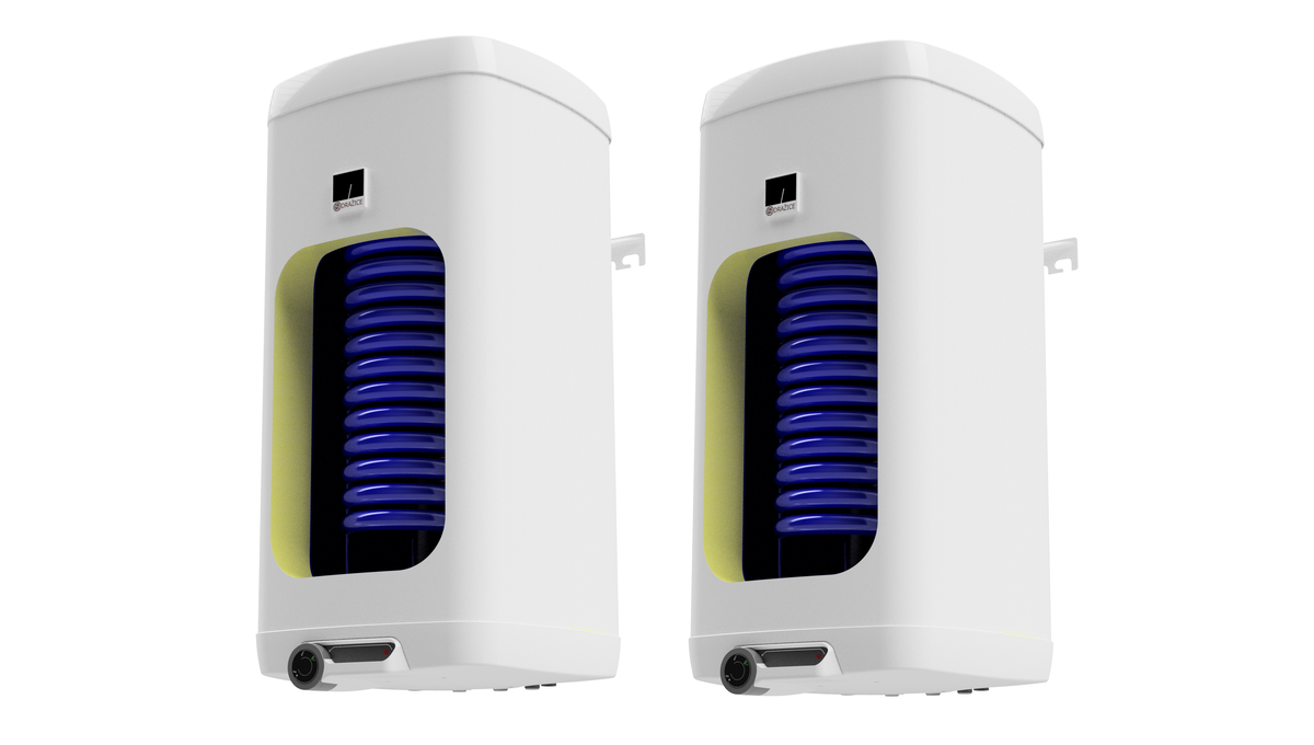

Ilustrační obrázek (Zdroj: DZD Dražice)
