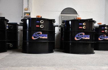

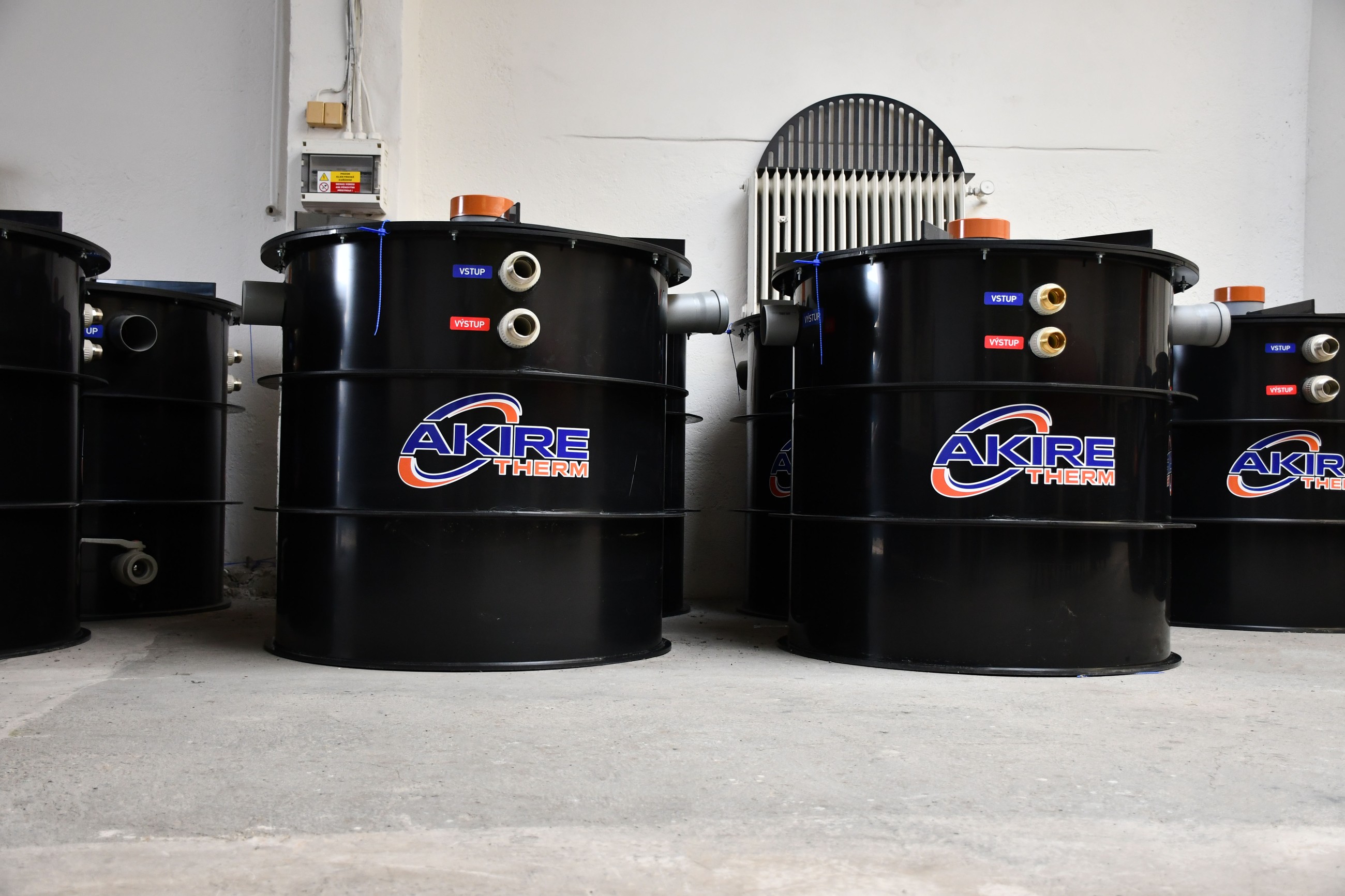

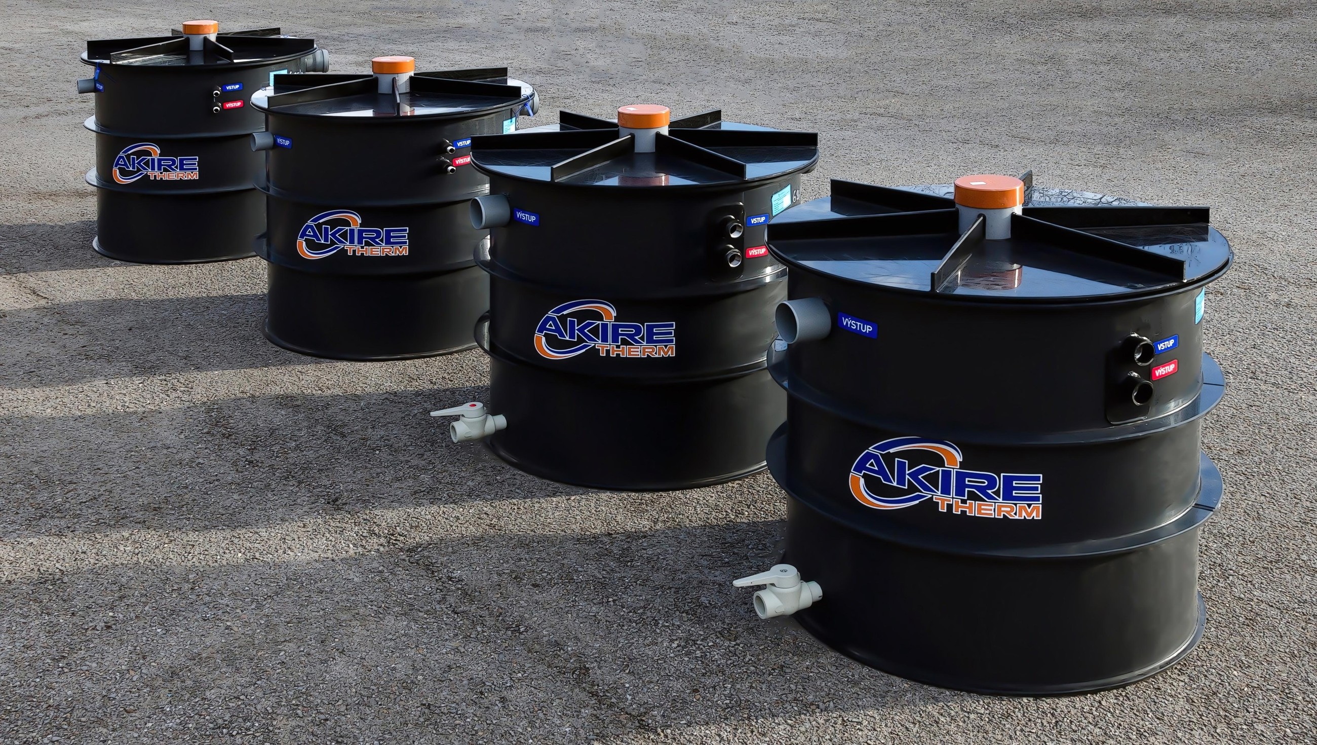

Pomoci s úsporami může například česká patentovaná technologie společnosti Akire. Ta dokáže využít teplo, které z objektu odchází společně s odpadní vodou.
„Princip je přitom poměrně jednoduchý,“ vysvětluje Vladimír Brandt, jednatel společnosti Akire. „Odpadní voda odcházející například z pračky nebo sprchy má teplotu 30 až 60 stupňů. Rekuperační výměník toto teplo odebere a využije ho k předehřevu studené vody přicházející do objektu. Díky tomu spotřebiče, tepelná čerpadla, kotle nebo výměníkové stanice ohřívají již vodu předehřátou, což v praxi znamená výraznou úsporu nákladů,“ doplňuje.

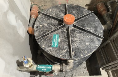

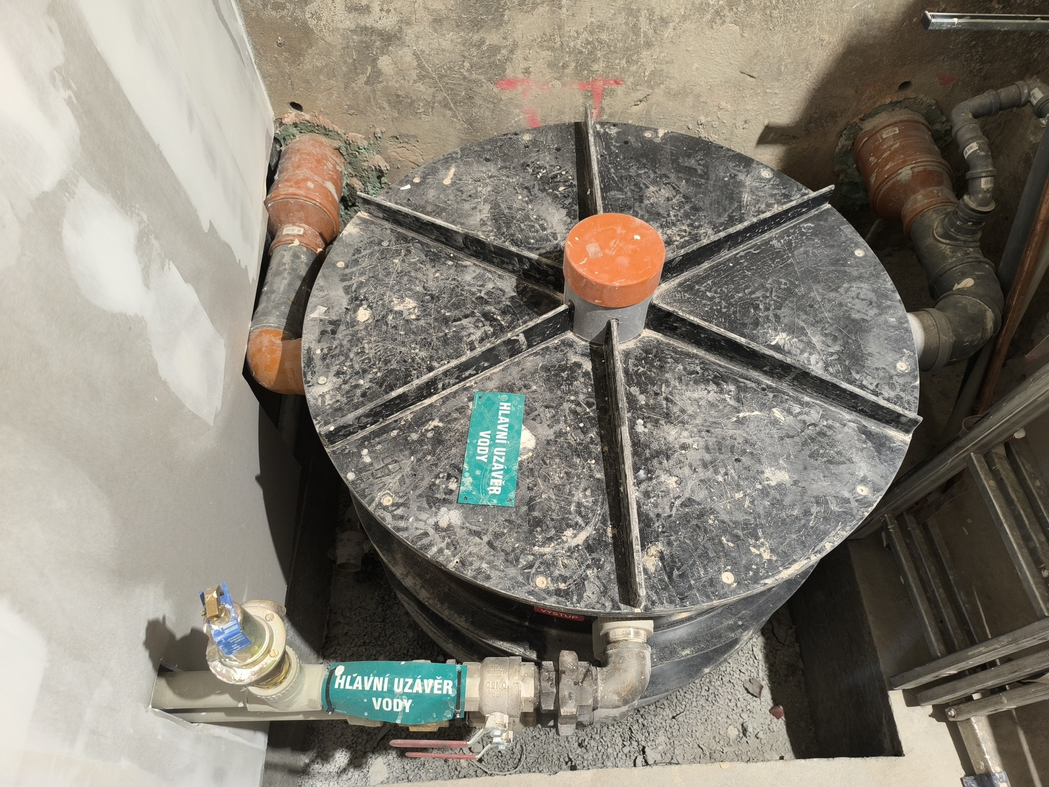

Efekt je pak nejpatrnější právě tam, kde se pracuje s velkými objemy vody, tedy například v prádelnách, lázních, wellness centrech anebo hotelích. Před několika měsíci výměník na rekuperaci odpadní vody nainstalovali třeba v lázních Bochoř na Přerovsku.
„Čerpáme vodu ze studny, která není termální. Pro klienty ji tak musíme ohřívat a do kanalizace nám pak odtéká voda o teplotě asi 35 stupňů. To je mrhání energií,“ vysvětluje motivaci pro pořízení nové technologie Tomáš Volek, starosta obce Bochoř, jíž lázně patří.
Právě bochořské lázně tak ukazují, jak výrazných úspor je díky rekuperačnímu výměníku možné dosáhnout. Vodu ze studny se tam teď podle Tomáše Volka daří předehřívat zhruba o deset stupňů Celsia. „Spotřeba plynu, kterým v lázních ohříváme vodu, tak spadla o 45 procent,“ dodává starosta.

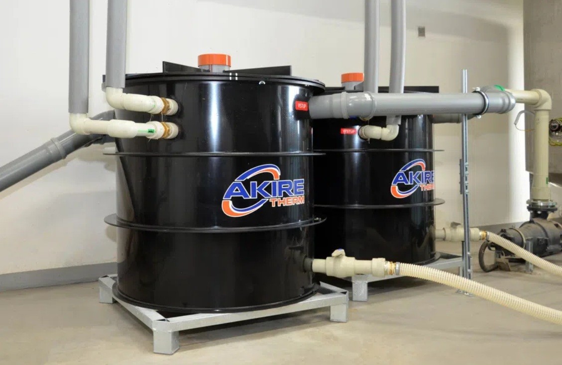

Podobnou zkušenost mají i v prádelně společnosti Lindström v Žebráku na Berounsku. Rekuperační výměníky tam využívají již delší dobu. I tady bylo motivací hlavně ušetřit za plyn. „Poměrně dlouho jsme věděli, že je u nás dost zbytkového tepla, které jde do odpadu. Jen jsme netušili, jak s ním naložit,“ nastiňuje Zdeněk Křivanec, zástupce společnosti Lindström. Technologie ale nešetří jen peněženky. „Významným způsobem jsme snížili i naši uhlíkovou stopu, takže tam vidím taky velký přínos pro životní prostředí,“ doplňuje.
Návratnost během pár měsíců
Rekuperace tepla pomocí výměníků se tak osvědčuje v různě velkých společnostech – od menších lázní až po větší průmyslové podniky. Instalace probíhá zpravidla bez omezení provozu a údržba je minimální.
„Návratnost samozřejmě závisí na objemu teplé vody i ceně energií, u většiny provozů se ale investice vrátí v řádech měsíců,“ doplňuje Vladimír Brandt. Rekuperace tak podle něj může představovat řešení pro podniky, které hledají stabilní cestu ke snižování nákladů, zároveň ale chtějí splnit stále přísnější požadavky evropské legislativy na energetickou udržitelnost.
