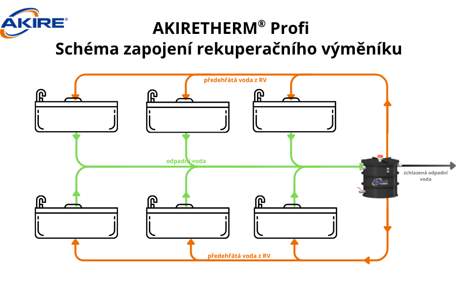

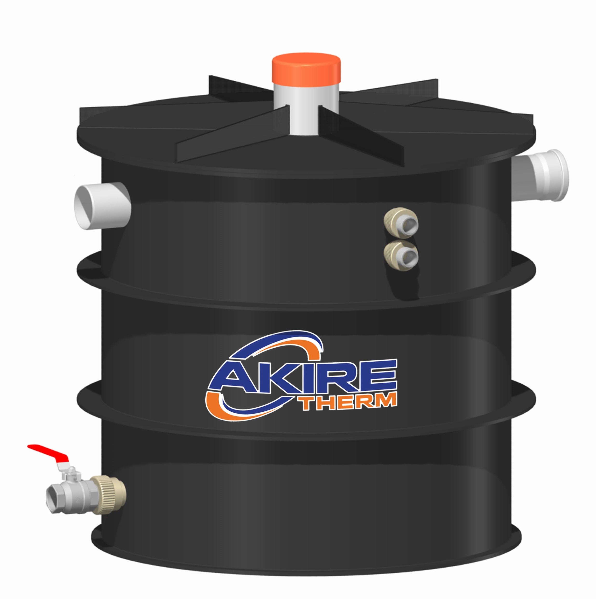

Protože je tok odpadní vody přerušovaný a závislý na provozu lázní, není možné použít protiproudý výměník. Teplá šedá voda je vedena do akumulačního zásobníku opatřeného tepelnou izolací. Uvnitř se nachází nerezový vlnovec, který slouží jako výměník tepla. Protéká jím studená voda z vodovodního řadu a odebírá teplo šedé vodě. Voda se uvnitř zásobníku přirozeně teplotně stratifikuje, studená voda klesá ke dnu, zatímco teplá stoupá. Ochlazená šedá voda pak odtéká do kanalizace pomocí tzv. sifonového efektu. V okamžiku, kdy přitéká další teplá voda z bazénu nebo van, vytlačí hydraulický tlak stejný objem studené šedé vody do kanalizačního potrubí.
Studená voda ve vlnovci je připojena na spodní straně zásobníku, prochází nahoru, a přitom se ohřívá. Když dojde k odběru teplé vody v objektu, předehřátá voda odteče z vlnovce a je nahrazena další studenou z vodovodu. Celý systém je velmi jednoduchý, nevyžaduje elektrickou energii ani obsluhu. Účinnost rekuperačního výměníku se v pohybuje okolo 80 %.
