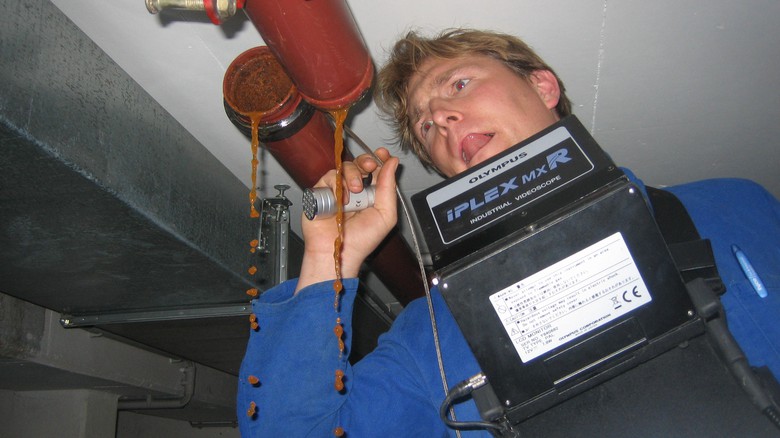

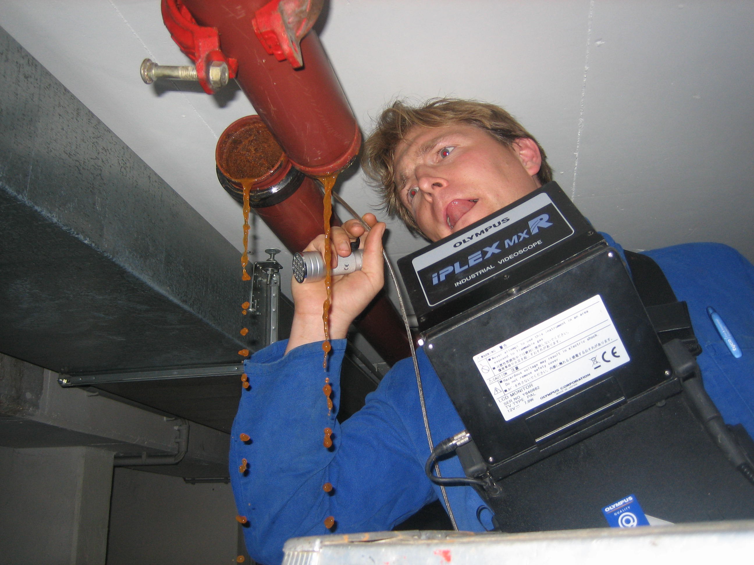

Prohlídka stavu potrubí inspektorem VdS

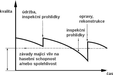

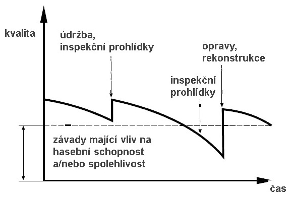

Obr. 1 Závislost kvality na stáří sprinklerového zařízení
V jedenácti ze čtrnácti zemí jsou vyžadovány prohlídky sprinklerových zařízení před jejich uvedením do provozu. U více než 80 % instalovaných sprinklerových zařízení je provádí třetí nezávislé právnické nebo fyzické osoby. Ve Španělsku se týkají 20–40 % instalovaných zařízení a ve Spojeném království i v tomto případě dvou instalací od výrobce za rok. Statní orgán je nepožaduje v Irsku a v Itálii.
V jedenácti ze čtrnácti zemí se požadují i periodické prohlídky. Obvykle jednou za rok. Jednou za šest měsíců v Belgii a Francii, jednou za tři roky v Německu a za pět roků ve Španělsku. Provádí je třetí nezávislá právnická nebo fyzická osoba a ve Spojeném království montážní firma, LPC nebo FIRAS.
