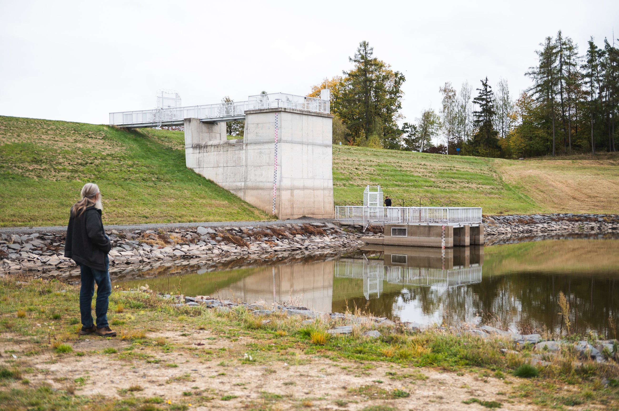

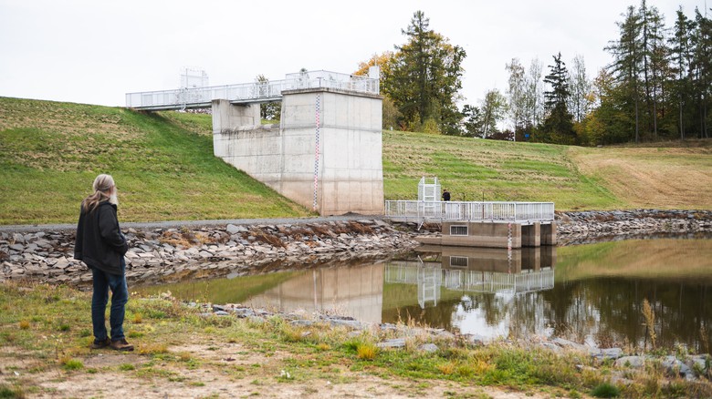

Po dni a půl stráveném nad odbornými diskuzemi vyrazili účastníci rovnou do terénu. Krnov ukázal připravovaná protipovodňová opatření, Lichnov už ta existující, otestovaná povodní právě v roce 2024.
„Lichnov ukazuje, že dlouhodobá práce na protipovodňových opatřeních má smysl. První přípravy tam začaly už v roce 1998 a při povodních před dvěma lety se jejich přínos naplno projevil. Jenže právě tak dlouhá doba přípravy je problém. Obce musí řešit vlastnické vztahy, projektovou dokumentaci, financování i následnou údržbu. Pokud chceme podobných příkladů více, potřebujeme jim celý proces usnadnit a zajistit, aby se dobré projekty nezastavily na administrativních a finančních překážkách,“ zhodnotila ředitelka NÚIKu Daniela Smetanová.
