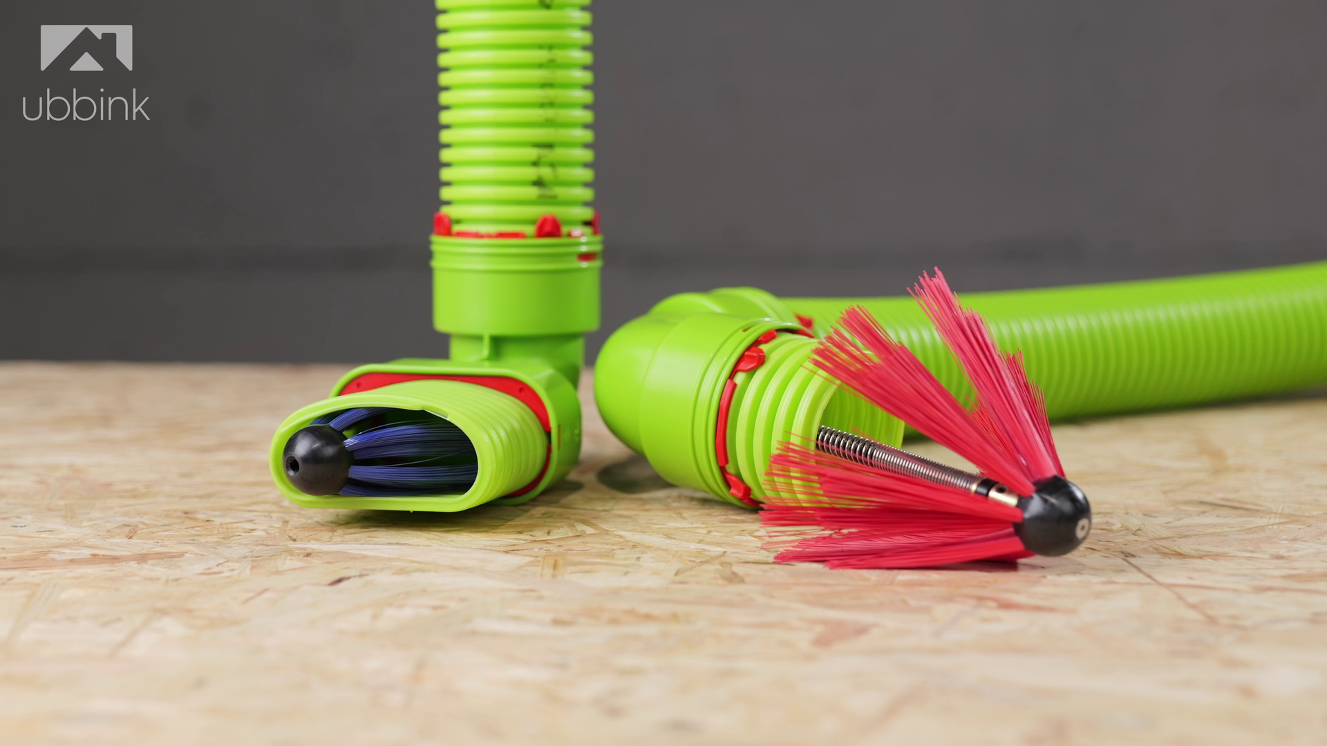

Pokud dojde k většímu znečištění distribučních boxů nebo potrubí, je doporučeno nechat systém vyčistit profesionálně. Pro čištění potrubí od koncových prvků se používá rotační kartáč, na distribuční box je možné napojit výkonný vysavač a nečistoty odsát. Filtry ve větrací jednotce by se měly čistit nebo vyměňovat podle pokynů výrobce. Koncové prvky je vhodné čistit, když se zašpiní, stačí navlhčeným hadříkem.
Rotační kartáč pro čištění potrubí od koncových prvků.
