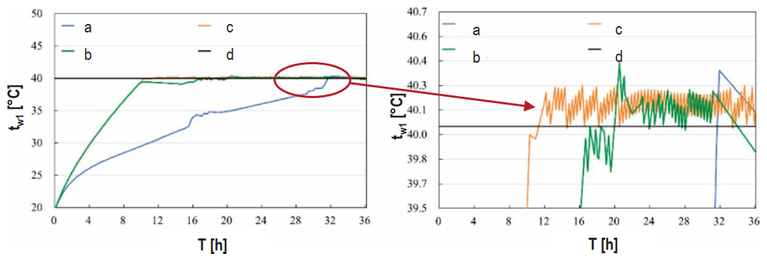

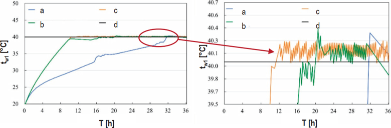

Naše nejdůležitější otázka stran tepelné odezvy systému může být zodpovězena obr. 1a (vlevo). Ten znázorňuje, jak dlouho trvá, než dosáhne nastavené (žádané) teploty přívodní vody do systému. Trvá 31,75 h, než teplota přívodní otopné vody dosáhne 40 °C tradičním způsobem řízení (PID regulátor), 18,38 h způsobem fuzzy řízení (fuzzy PID řízení) a pouze 11,25 h způsobem tzv. optimálního (teoreticky ideálního porovnávacího) řízení. PID regulátor byl nastaven podle doporučení Chiena, Hroncse a Reswicka (KP = 0,6 KP,krit , TI = Tn a TD = 0,12 Tkrit) a dále nebylo jeho chování optimalizováno. V porovnání s PID regulací zkrátila optimalizovaná fuzzy regulace dobu tepelné odezvy potřebnou k dosažení nastavené teploty přívodní vody o 64,6 %. Jak je znázorněno na obr. 1b (vpravo), fuzzy regulace je stabilnější a má rychlejší tepelnou odezvu než tradiční řídicí systémy. Při optimální regulaci je křivka přívodní teploty otopné vody hladší a kolísání je menší.
Obr. 1 Dosažení nastavené teploty přívodní vody systému různými strategiemi řízení [2]. tw1 – teplota přívodní vody, T – čas, a – využit PID regulátor, b – využit PID regulátor s fuzzy řízením, c – optimální (teoreticky ideální) řízení, d – nastavovaná (žádaná) teplota

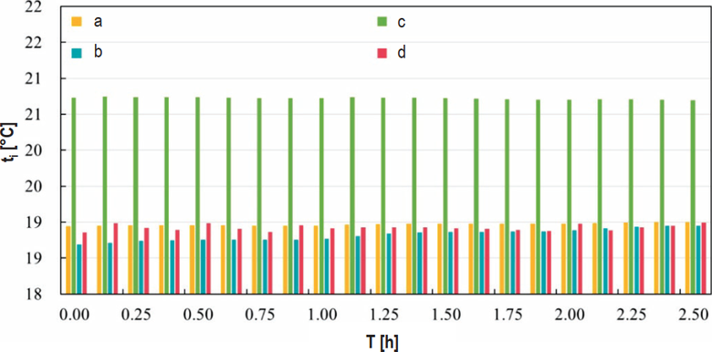

Obr. 2 ukazuje čas potřebný k tomu, aby teplota vnitřního vzduchu dosáhla nastavené (žádané) teploty. V porovnání s fuzzy regulací dosáhne vnitřní teplota v severní kancelářské oblasti po optimalizaci systému 19 °C za pouhých 2,38 h. Po optimalizaci lze navíc teplotu udržovat v rozmezí 19 až 21 °C. V otevřené kancelářské oblasti dosáhne vnitřní teplota po optimalizaci nastavené teploty za 2,5 h. Ve srovnání s PID regulací ušetří optimalizovaný fuzzy regulační systém 64,9 % doby tepelné odezvy.
Obr. 2 Dosažení nastavené teploty vnitřního vzduchu při různých strategiích řízení [2]. ti – teplota vnitřního vzduchu, T – čas, a – severní kancelář s fuzzy PID řízením, b – kancelář s otevřeným uspořádáním s fuzzy PID řízením, c – severní kancelář s optimálním řízením, d – kancelář s otevřeným uspořádáním s optimálním řízením
Je to proto, že fuzzy řízení dosáhlo významných úspěchů při optimalizaci tepelné odezvy systému. Zlepšená doba dosažení nastavené (žádané) teploty přívodní otopné vody znamená znatelné zvýšení rychlosti tepelné odezvy systému, což vede k rychlejší a účinnější regulaci vnitřní teploty. Kromě toho zlepšení kolísání teploty odráží stabilnější a spolehlivější výkon systému při dosažení ustáleného provozního stavu. Tato optimalizační opatření nejen zvyšují rychlost tepelné odezvy systému, ale také zlepšují jeho stabilitu, což uživatelům poskytuje pohodlnější a spolehlivější systém vytápění.
Po optimalizaci pomocí fuzzy řízení vykazuje otopná soustava s podlahovou otopnou plochou výrazné zlepšení. To znamená, že systém je nyní schopen poskytnout větší tepelný výkon pro vytápění při stejné vstupní energii, čímž se stává energeticky účinnějším. Kromě toho se zrychlila tepelná odezva systému, což umožňuje rychlejší a přesnější regulaci teploty.

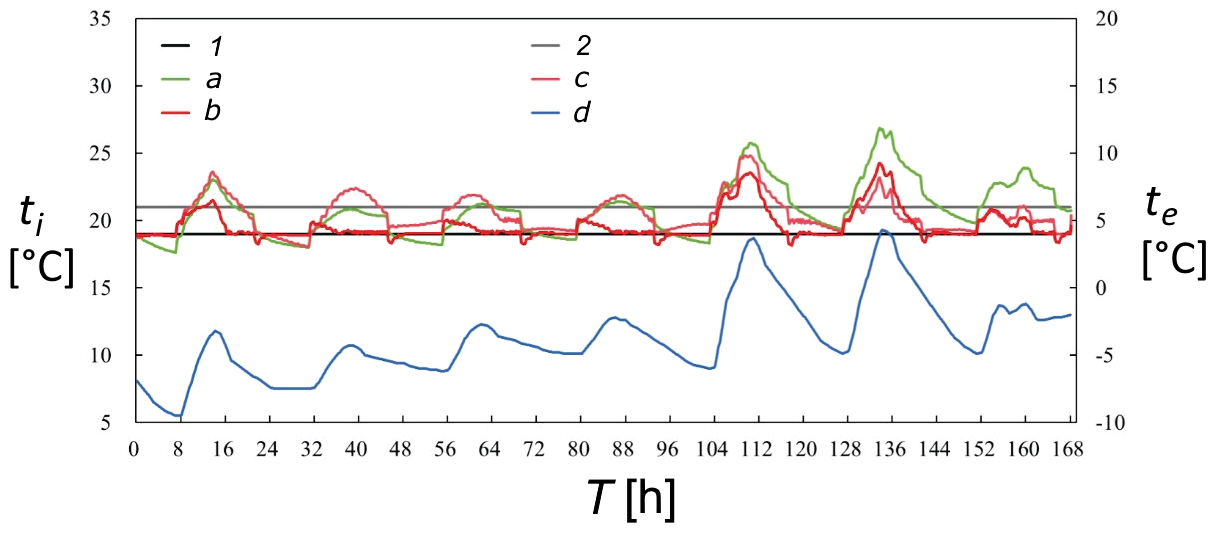

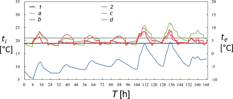

Obr. 3(a) ukazuje stabilitu vnitřní teploty vzduchu při různých strategiích řízení v severní kancelářské části budovy. Uvažované rozpětí teplot je 19 až 21 °C. Je jasně vidět, že v posledních třech dnech tradičního způsobu řízení je překmit pokojové teploty velký, maximum může dosáhnout až 24,3 °C a při řízení fuzzy logikou je rozsah kolísání pokojové teploty pouhých 18,8 až 21,9 °C, po optimalizaci může být vnitřní teplota udržována na přibližně 21 °C s maximálním překmitem 0,6 °C. Výsledky ukazují, že fuzzy regulace může účinně snížit překmit vnitřní teploty vzduchu a snížit teplotní gradient, který má tendenci být stabilní.
Obr. 3 Teplota vnitřního vzduchu pod různými strategiemi řízení, (a) severní kancelář [2]. ti – teplota vnitřního vzduchu, te – teplota venkovního vzduchu, T – čas, 1 – spodní hodnota, 2 – horní hodnota, a – PID řízení, b – optimální řízení, c – fuzzy PID řízení, d – průběh venkovní teploty

Obr. 3 Teplota vnitřního vzduchu pod různými strategiemi řízení, (b) kancelář s otevřeným uspořádáním [2]. ti – teplota vnitřního vzduchu, te – teplota venkovního vzduchu, T – čas, 1 – spodní hodnota, 2 – horní hodnota, a – PID řízení, b – optimální řízení, c – fuzzy PID řízení, d – průběh venkovní teploty

Obr. 3 Teplota vnitřního vzduchu pod různými strategiemi řízení, (a) severní kancelář, (b) kancelář s otevřeným uspořádáním [2]

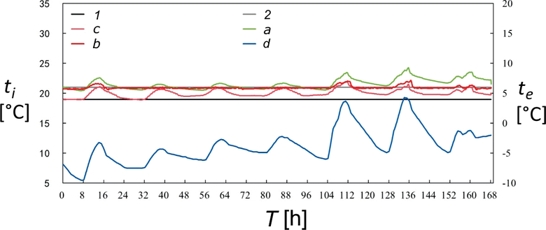

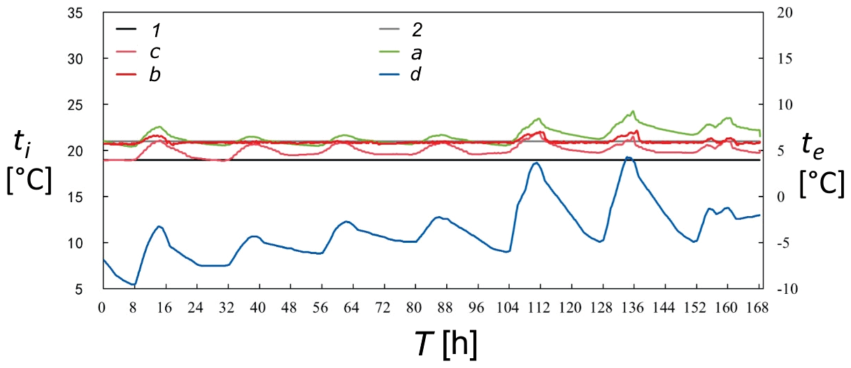

Obr. 3(b) ukazuje stabilitu teploty vnitřního vzduchu v kanceláři s otevřeným uspořádáním při různých strategiích řízení. Teplotní rozsah je opět 19 až 21 °C. Maximální vnitřní teplota při konvenční regulaci, fuzzy regulaci a optimální regulaci jsou 26,8; 24,8 a 24,3 °C ve stejném pořadí. Optimální řízení vnitřní teploty lze v zásadě efektivně zvládat v nastaveném teplotním rozsahu. Ve srovnání s tradičním řízením snižuje fuzzy řízení a optimální řízení překmit, kolísání teploty je stabilnější a teplotní gradient je nižší.

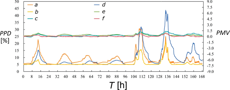

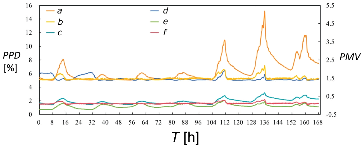

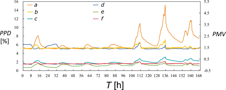

Vnitřní tepelný komfort je důležitým hodnotícím ukazatelem správně provozovaného systému vytápění. Parametry tepelné pohody kanceláří označených jako severní (North Office) a s otevřeným uspořádáním (Open Office) pod různými strategiemi řízení je možné posoudit na obr. 4. Rozsah parametrů tepelné pohody byl PPD (Predicted Percentage of Dissatisfied) ≤ 10 % a PMV (Predicted Mean Vote) v rozmezí od −0,5 do +0,5 [11].
Obr. 4 Vnitřní tepelná pohoda pod různými strategiemi řízení, (a) severní kancelář [2]. PPD – procentuální podíl nespokojených, PMV – předpověď středního tepelného pocitu, T – čas, a – PPD s PID řízením, b – PPD s optimálním řízením, c – PMV s fuzzy PID řízením, d – PPD s fuzzy PID řízením, e – PMV s PID řízením, f – PMV s optimálním řízením

Obr. 4 Vnitřní tepelná pohoda pod různými strategiemi řízení, (b) kancelář s otevřeným uspořádáním [2]. PPD – procentuální podíl nespokojených, PMV – předpověď středního tepelného pocitu, T – čas, a – PPD s PID řízením, b – PPD s optimálním řízením, c – PMV s fuzzy PID řízením, d – PPD s fuzzy PID řízením, e – PMV s PID řízením, f – PMV s optimálním řízením

Obr. 4 Vnitřní tepelná pohoda pod různými strategiemi řízení, (a) severní kancelář, (b) kancelář s otevřeným uspořádáním [2]
