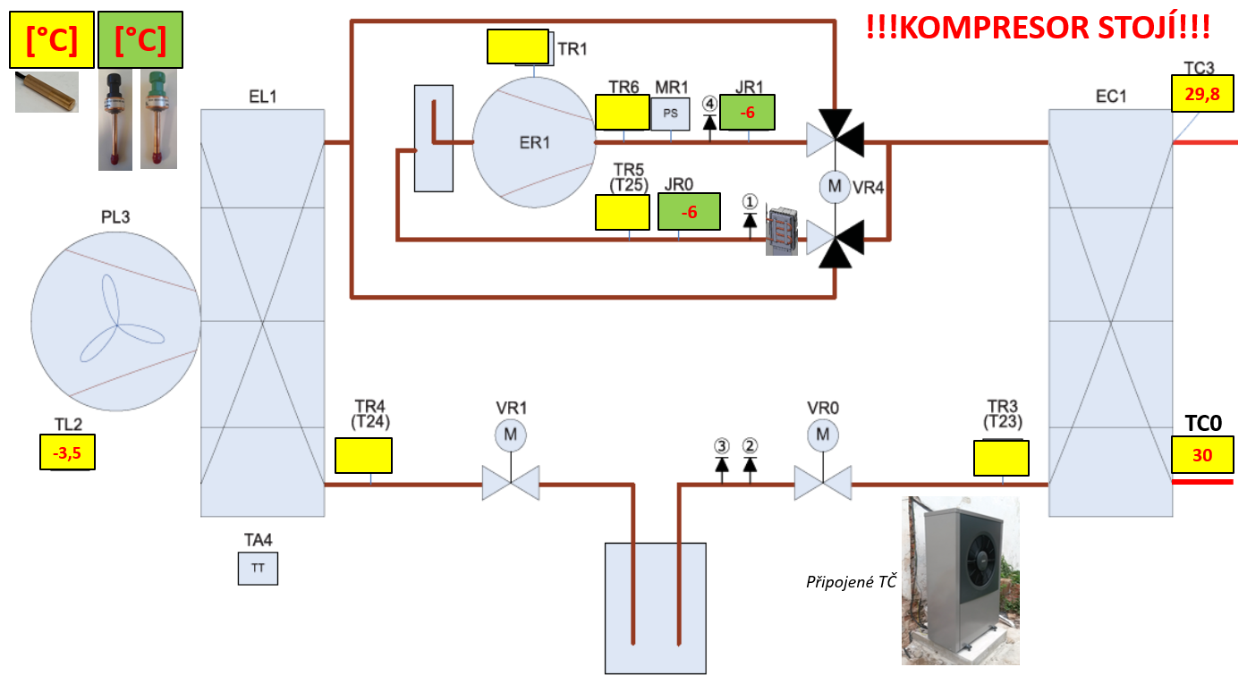

Diagnostika za klidu kompresoru

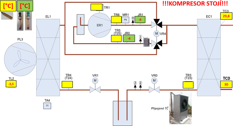

S touto diagnostikou jsme čtenáře seznámili již v 9. dílu, kde na Obr. 4 byly zobrazeny teploty charakterizující únik chladiva R410A, kdy v okruhu byly již jen páry chladiva, jelikož vypařovací (JR0) a kondenzační (JR1) teplota byly hluboko pod teplotou vzduchu (TL2). Podobná logika teplot je i zde na Obr. 1 pro tepelné čerpadlo typu vzduch/voda, kdy teploty JR0 = JR1 = −6 °C a venkovní teplota TL2 = −3,5 °C. Rozdíl mezi vypařovací/kondenzační teplotou a teplotou vzduchu 2,5 K však není příliš přesvědčivý k tvrzení, že uteklo chladivo, nebo že máme špatnou/slabou směs chladiva, protože takový rozdíl může být dán pouhou chybou měření a tolerancí čidel. Jak tedy slabou směs poznat?
Obr. 1 Vypařovací (JR0) a kondenzační (JR1) teplota nižší než teplota okolního vzduchu TL2 za klidu kompresoru TČ vzduch/voda Air X jako důkaz tlakově slabší směsi, když čidla měří přesně

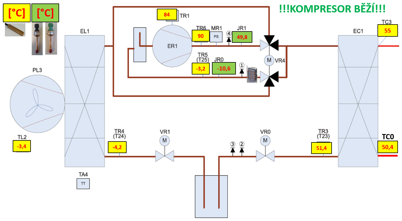

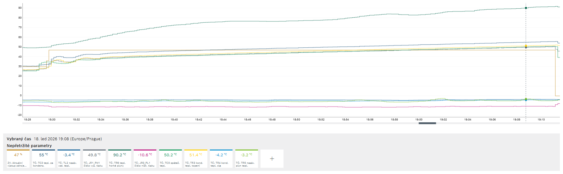

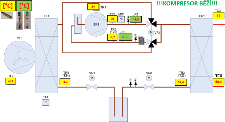

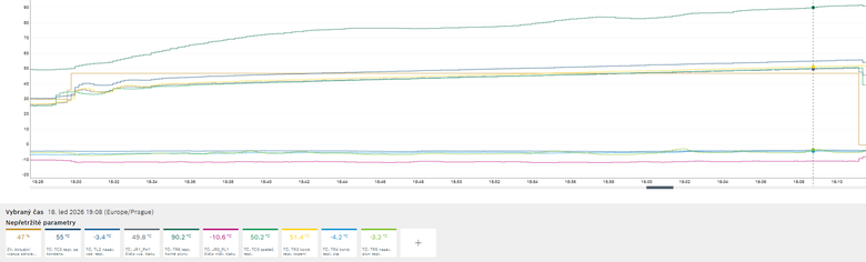

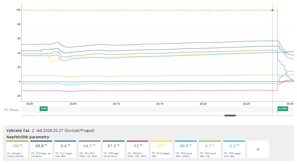

Na Obr. 2 a 3 je zachycen stav teplot u stroje s tlakově slabší směsí, kde:
  • zpátečka otopné vody do kondenzátoru TC0 = 50,2 °C,
  • výstupní teplota otopné vody z kondenzátoru TC3 = 55 °C,
  • kondenzační teplota chladiva JR1 = 49,8 °C,
  • zkondenzované chladivo TR3 = 51,4 °C,
  • horký plyn TR6 = 90,2 °C.
Kondenzační teplota JR1 je tedy o propastných 5,2 K nižší než výstupní teplota otopné vody TC3. To je příliš velký rozdíl, když si uvědomíme, že rozdíl teplot (delta) topné vody na kondenzátoru TC3 − TC0 je pouhých 4,8 K. Množství citelného tepla (jde o teplo, které mohou předat páry chladiva při chladnutí před tím, než začnou kondenzovat) mezi teplotami TR6 − JR1 sice může dostat výstupní teplotu vody TC3 nad kondenzační teplotu JR1 (v praxi zcela běžný jev), ale kladný rozdíl TC3 − JR1 nemůže být nikdy vyšší než cca 30 % z rozdílu TC3 − TC0. Důvodem je, že množství citelného tepla mezi teplotami TR6 a JR1 není tak velké v porovnání s kondenzačním teplem, které se běžně pohybuje mezi 70–80 % z celkově předávaného tepla na kondenzátoru. Čili TC3 může být nad JR1 max. cca o 1,5 K, pokud rozdíl TC3 − TC0 je 5 K. U stejného kondenzátoru bychom se tedy s kladným rozdílem TC3 − JR1 měli vejít do 4 až 5 K při deltě otopné vody TC3 − TC0 přibližně 15 až 20 K.
Obr. 2 Teploty v okruhu chladiva TČ IVT AIR X za chodu kompresoru s tlakově slabší směsí chladiva
Obr. 3 Graf průběhu teplot okruhu chladiva při tlakově slabší směsi chladiva v TČ IVT Air X během přípravy teplé vody
Za zmínku dále stojí:
  • Teplota zkondenzovaného chladiva TR3 = 51,4 °C je vyšší než kondenzační teplota JR1 = 49,8 °C: to u správné směsi chladiva a při dobře měřících čidlech není z hlediska logiky věci možné, protože za kondenzátorem má být chladivo zkondenzováno, podchlazeno pod kondenzační teplotu, resp. TR3 nemůže být vyšší než kondenzační teplota JR1. Už toto poukazuje na podezřelé měření, chybu.
  • Ačkoliv stroj pracuje s tlakově slabší směsí chladiva, tak v sání kompresoru se teploty nijak podezřele nejeví. Přehřátí TR5 − JR0 = 7,4 K je běžné a vypařovací teplota JR0 = −10,6 °C není nijak hluboko pod teplotou nasávaného vzduchu TL2 = −3,4 °C. Zde je tedy zřejmé, že sledovaní rozdílů teplot na nízkotlaké straně okruhu není pro identifikaci tlakově slabší směsi vždy ideální, a větší oporu tak máme v posouzení kladného rozdílu teplot TC3 − JR1.

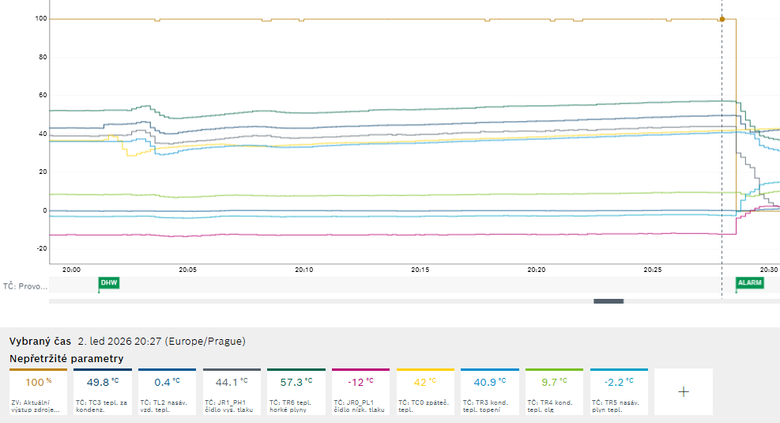

Díky velmi dobré účinnosti se často používají synchronní motory pro kompresory, které jsou řízeny frekvenčními měniči. U synchronního motoru se rotor otáčí stejnou rychlostí (synchronně) jako magnetické pole statoru. Pokud se přesáhne maximální točivý/zátěžový moment, motor vypadne ze synchronismu a zastaví se. Takový případ je i na Obr. 4, kde je graf chodu TČ vzduch/voda, jehož motor kompresoru vypadl ze synchronismu kvůli špatné, tlakově slabé směsi chladiva cca v čase 20:28 hod. V předchozím textu jsme zmiňovali, že slabou směs chladiva není možné vždy poznat pomocí přehřátí chladiva v sání kompresoru, tedy dle rozdílu TR5 − JR0. Přehřátí je v tomto bodě 9,8 K, což je v podstatě na horní hranici akceptovatelné hranice a mělo by minimálně vzbudit pozornost technika, pokud takové přehřátí trvá delší dobu. Protože pro stroje s elektronickým expanzním ventilem je to hodnota opravdu vysoká. Takové přehřátí si však můžeme spojit i s únikem chladiva, přivřeným expanzním ventilem, špatným měřením atd. Kvůli slabé náplni chladiva však je toto větší přehřátí „falešné“, protože regulace převádí tlak chladiva na vypařovací teplotu chladiva R410A, které se však v tomto okruhu nenachází.
Hlavní nesoulad v porovnání se správnou činností TČ je však opět v tom, že kondenzační teplota JR1 je o téměř 6 K pod výstupní teplotou otopné vody TC3, i když otopná voda na kondenzátoru se ohřívá o běžných 7,8 K, tudíž je zde evidentně špatná náplň chladiva. A vše dotváří fakt, že horký plyn TR6 je nad výstupní teplotou otopné vody TC3 pouhých 7,5 K – tento rozdíl pro chladivo R410A má být minimálně 20 K.
Pokud tedy máme horký plyn TR6 jen mírně nad výstupní teplotou otopné vody TC3, je to důkaz, že do kompresoru je nastřikována kapalina.
Vypařovací teplota slabé směsi chladiva je vyšší než ukazuje regulace TČ, přehřátí TR5 − JR0 poté je mnohem nižší, a tak kompresor nestlačuje pouze páru, ale i kapalinu. To zvyšuje zátěž na kompresor, až jeho motor vypadne ze synchronismu, případně by mohlo dojít až k destrukci kompresoru zvýšením tlaku. Jakmile jsme odsáli neurčitou směs a naplnili stroj čerstvou dávkou chladiva R410A z certifikované lahve, TČ se dostalo do zcela normálního provozu včetně elektromotoru kompresoru. Chyby tak odezněly – kompresor Twin Rottary nevhodný provoz jako zázrakem přežil.
Obr. 4 Provoz, při kterém z důvodu špatné směsi chladiva motor kompresoru vypadl ze synchronismu při 100 % otáček (130 ot./s), protože do kompresoru šlo částečně kapalné chladivo (mokrá pára) a motor nebyl schopen zvýšenou zátěž kompresoru překonat
