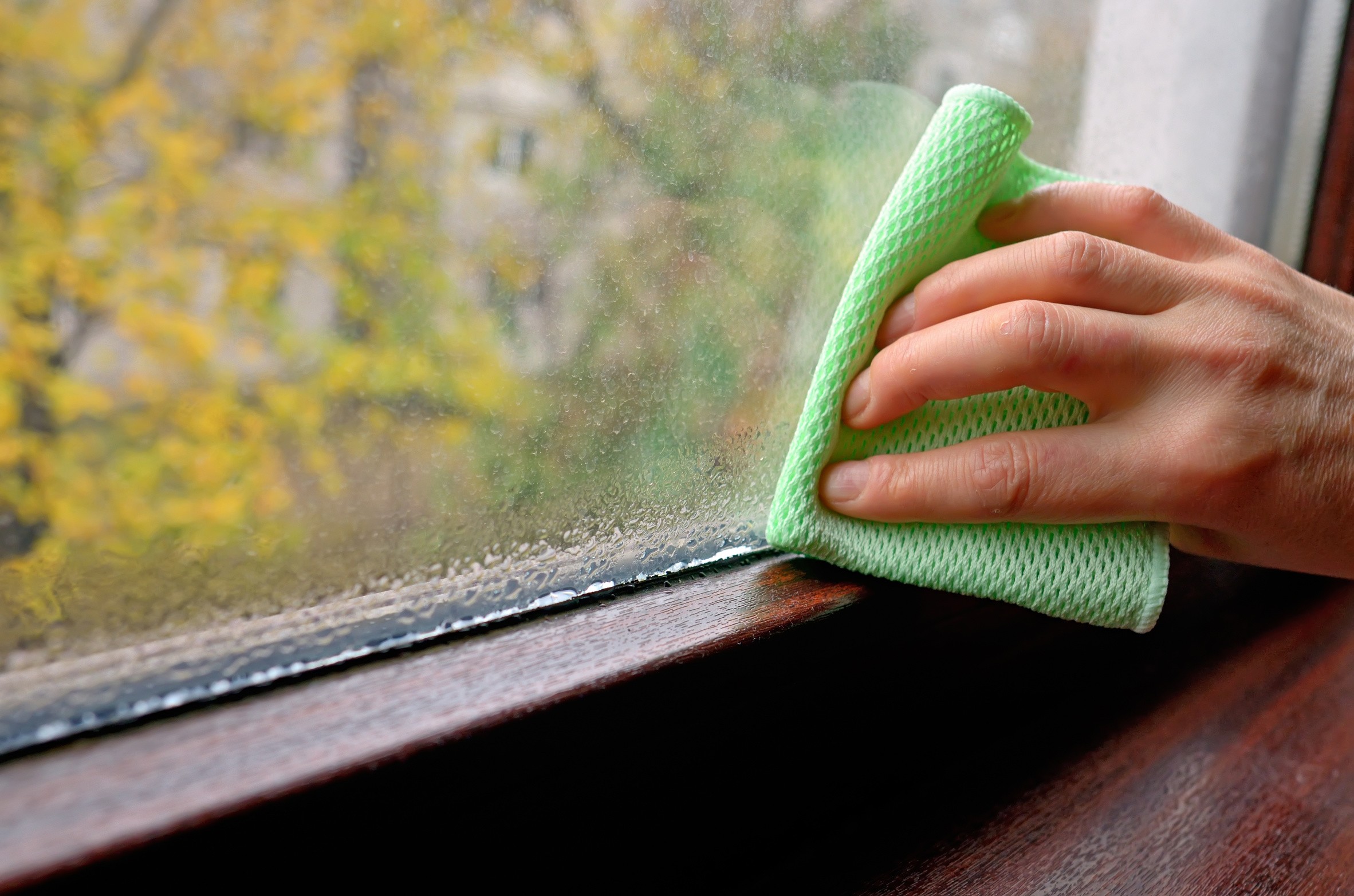

Topná sezona je v plném proudu a často se právě v chladnějších částech roku objeví zvýšená vlhkost v interiéru a také orosená okna. Co však dělat, když kondenzaci najdeme třeba mezi zasklením?
Kondenzace na izolačním skle z interiéru
Bývá mylně přičítána špatné kvalitě okna nebo jeho zabudování. Příčina ale vždy souvisí s vysokou vlhkostí v interiéru a její kondenzací na chladnějších předmětech. U moderních plastových oken, která splňují požadavky nejnovějších norem a jsou ve standardním vnitřním prostředí, k povrchové kondenzaci nedochází.
