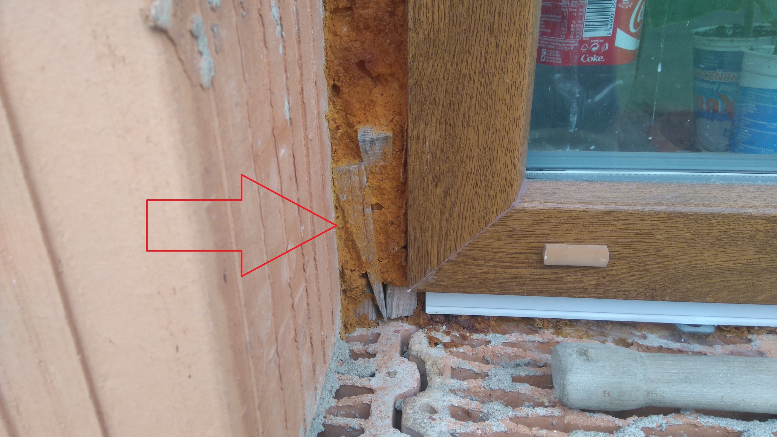

Revitalizace panelového domu
Obr. 1.
Obr. 1. – Revitalizace panelového domu. Ve stavebním otvoru byly ponechány dřevěné hranoly, které dříve sloužily k uchycení prvků do panelu. Hranol naruší funkční vlastnosti připojovací spáry. Zde je nutné dřevěné hranoly a nečistoty odstranit ze stavebního otvoru, vzniklé prohlubně stavebně zapravit a následně instalovat prvek.

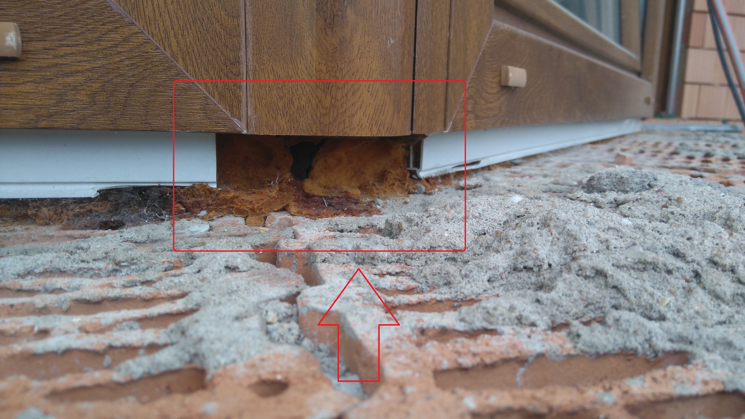

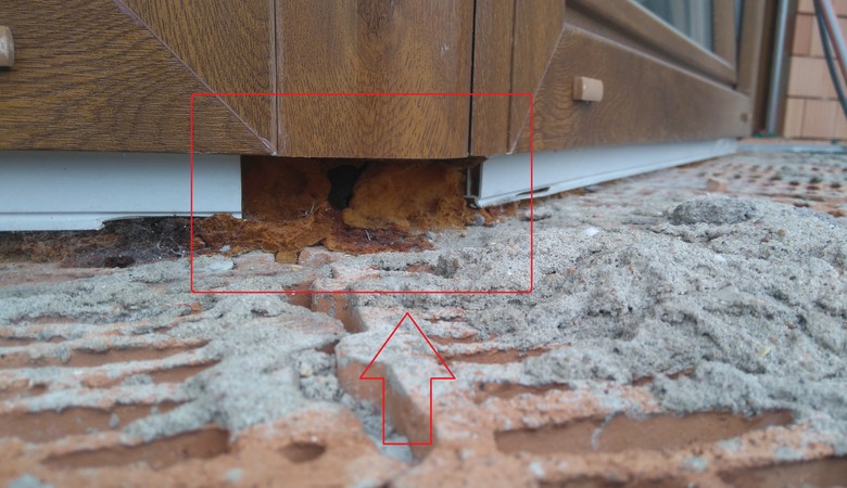

Stavební otvor
Obr. 2.
Obr. 2. – Novostavba. Stavební otvor je ve spodní části nevhodný pro instalaci. Dutiny cihel jsou otevřené, připojovací spára je nefunkční a nelze provést správné ukotvení prvku. Ideální je použití systémového zdiva, které umožní správnou montáž, nebo otvor stavebně připravit pro ukotvení výrobku a instalaci funkční připojovací spáry.

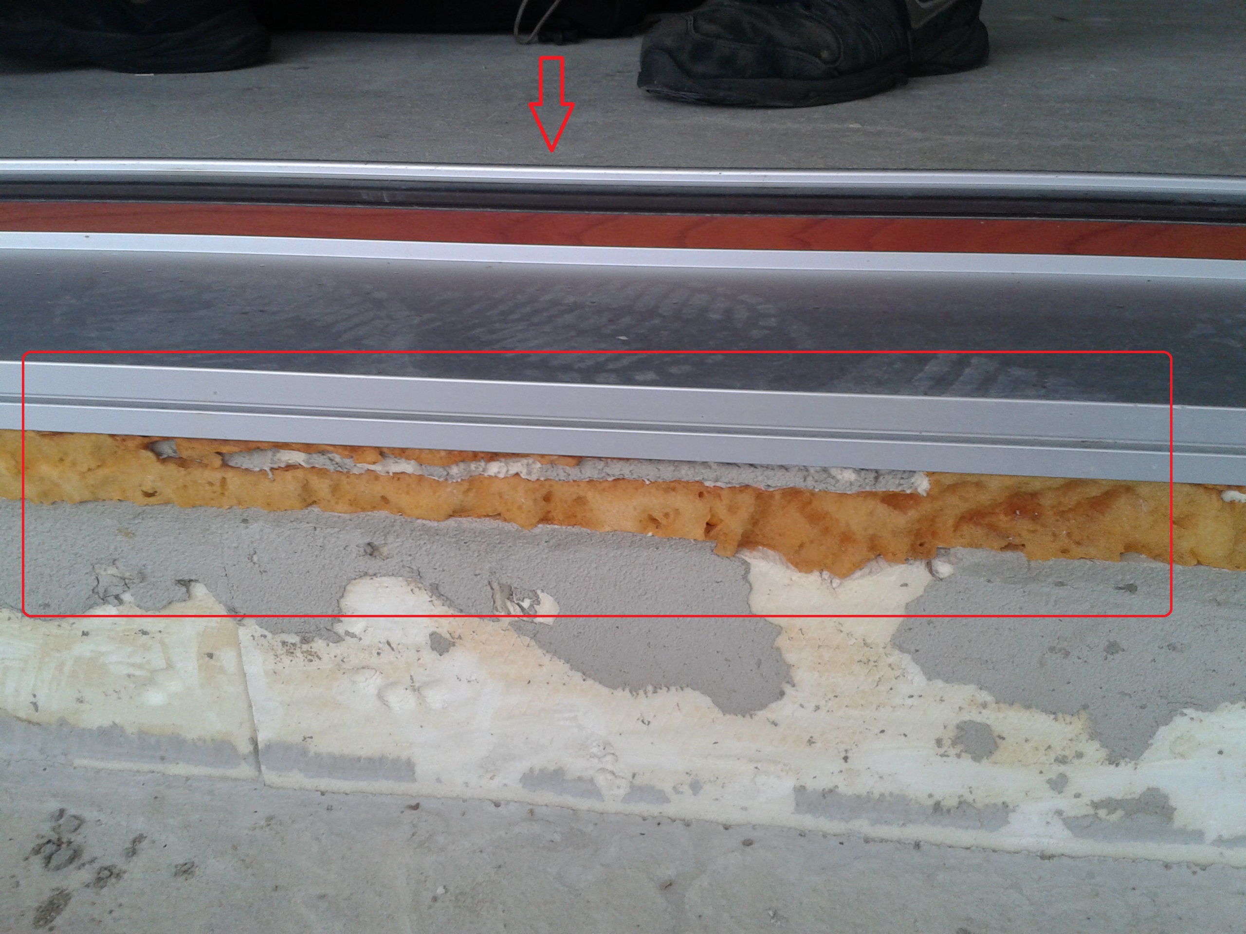

Znemožněno napojení hydroizolace na prvek
Obr. 3.
Obr. 3. – Novostavba. Nepřipravený stavební otvor nebo chybějící nosný podkladní profil. Znemožněno napojení hydroizolace na prvek, neřešena připojovací spára a chybějící ukotvení prvku.
V tomto případě je nejlepší řešení použít nosný podkladní profil, který vyřeší napojení hydroizolace, připojovací spáru a ukotvení prvku.

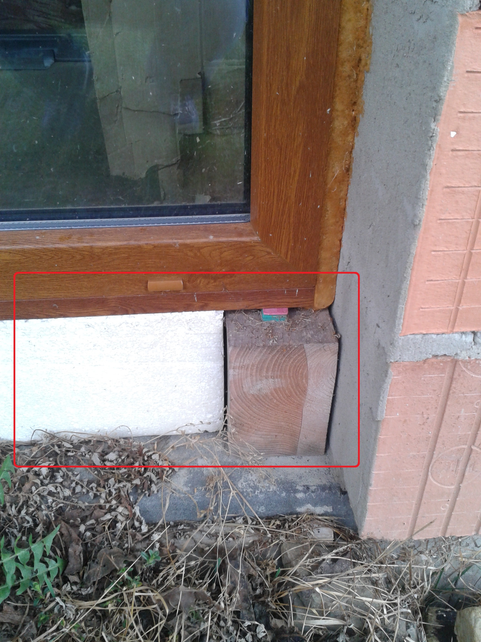

Konstrukční chyba stavebního otvoru
Obr. 4.

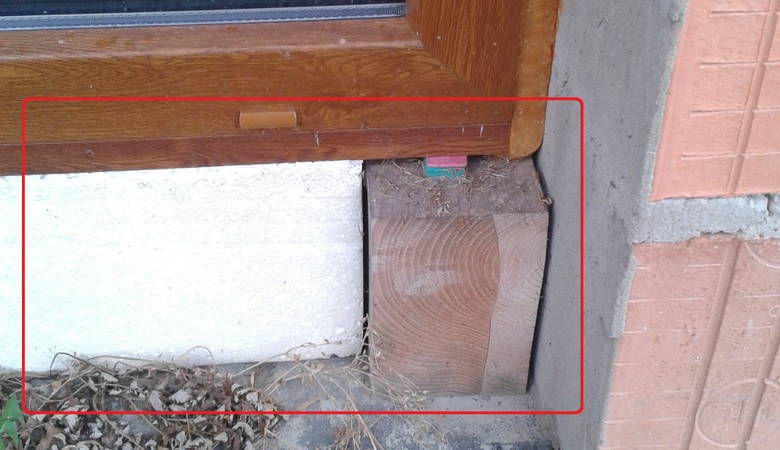

Obr. 4. – Dřevostavba. Chybná projektová dokumentace nebo konstrukční chyba stavebního otvoru. Z důvodu úrovně čisté podlahy byl prvek instalován přímo na hranol, bez jakékoliv hydroizolace, izolace a podkladního profilu. Tím vznikla nefunkční připojovací spára (chybějící uzávěry a tepelněizolační výplň pouze místy), nosné podložky v tomto případně znemožňují položení podlahové krytiny. Prvek je ukotven okenními šrouby, pohyb hranolu (stavební konstrukce) bude přímo přenášen na prvek.
Řešením je správná projektová dokumentace nebo konstrukce otvoru, která umožní řešení připojovací spáry. Dále je nutné zvolit způsob kotvení prvku tak, aby se síly ze stavební konstrukce nepřenášely na prvek.

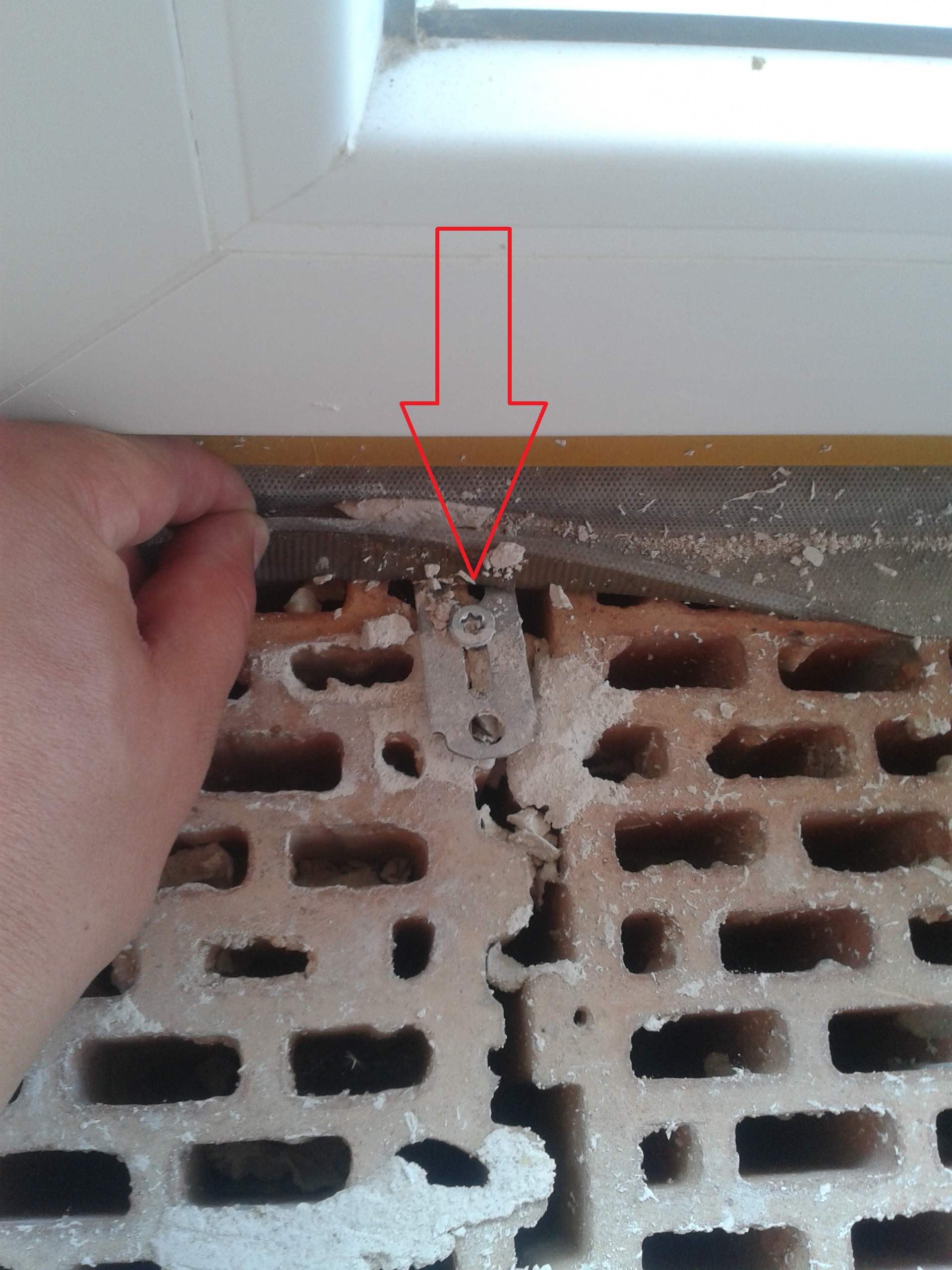

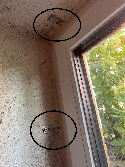

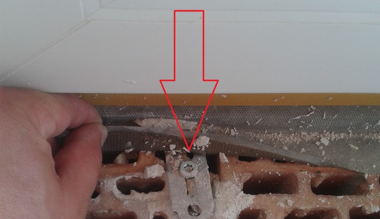

Chybně zvolen způsob kotvení
Obr. 5.
Velká přiojovací spára
Obr. 6.
Obr. 5. – Rekonstrukce. Chybně navržen nebo zvolen způsob kotvení. Do betonového monolitu jsou použity pásové kotvy, které nelze zapravit. Zde je jednoduché řešení, použít pro ukotvení prvku okenní šroub.

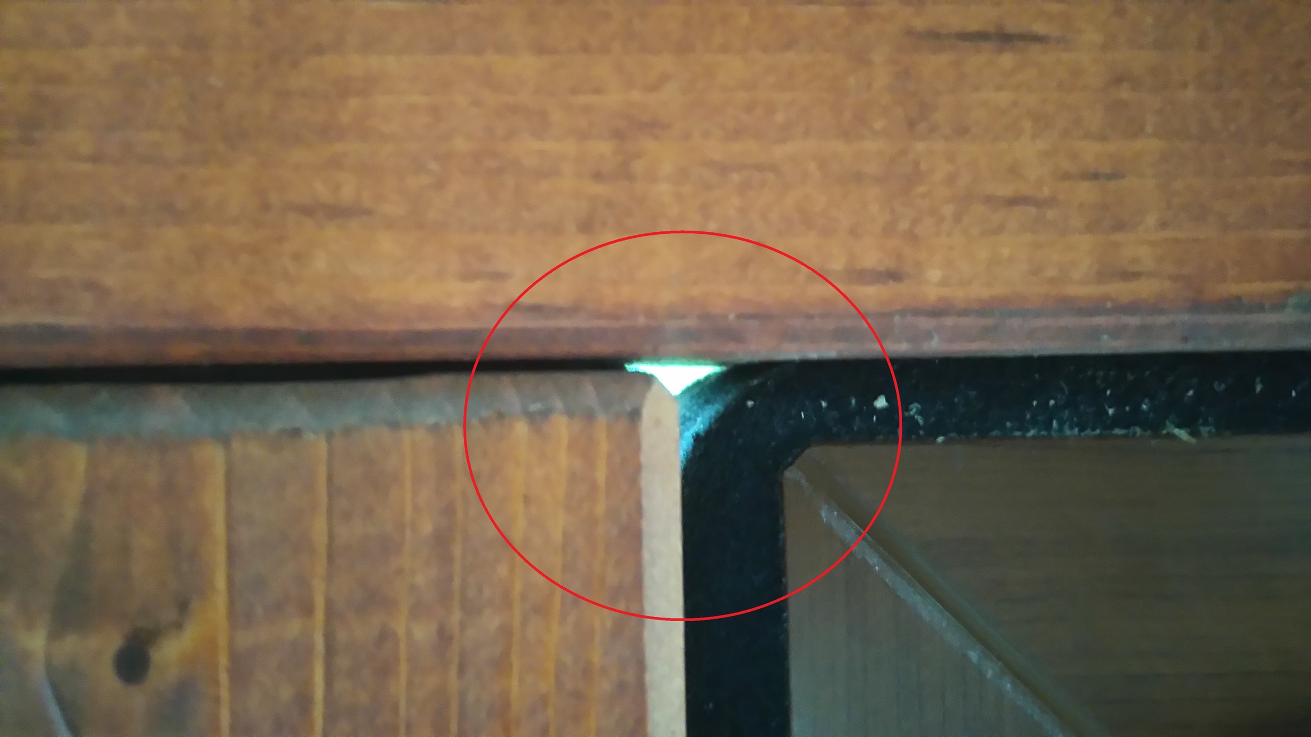

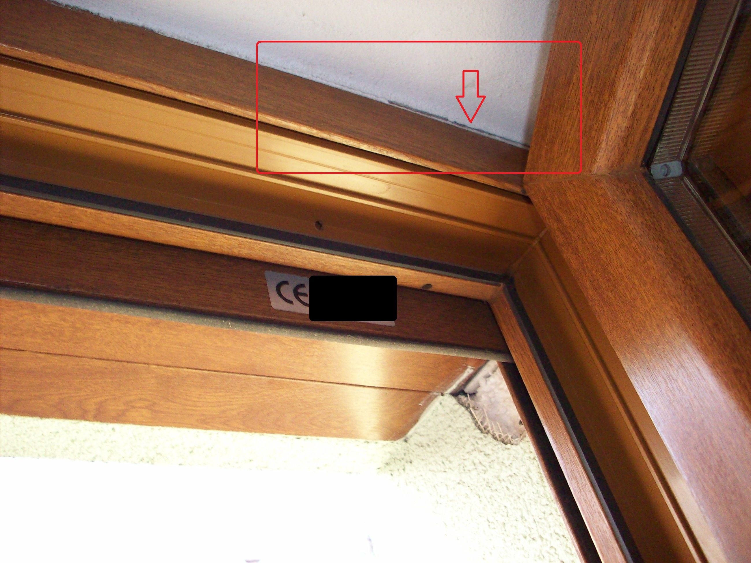

Malá připojovací spára
Obr. 7.
Obr. 7. – Rekonstrukce. Malá připojovací spára. Po instalaci prvku byla připojovací spára vyplněna maltou. Připojovací spára mimo jiné umožňuje i dilataci prvku, v tomto případě byla dilatace prvku znemožněna a došlo k deformaci.
Šířku připojovací spáry je nutné navrhnout a dodržet podle normy ČSN 74 6077.

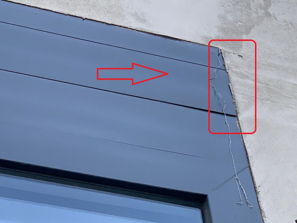

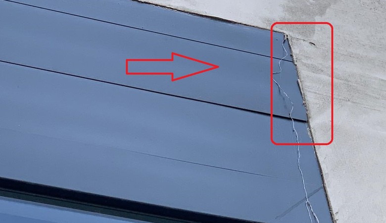

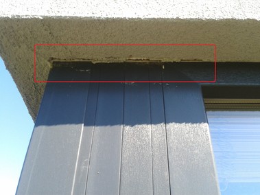

Neřešené napojení omítky k rámu
Obr. 10.
Obr. 11.

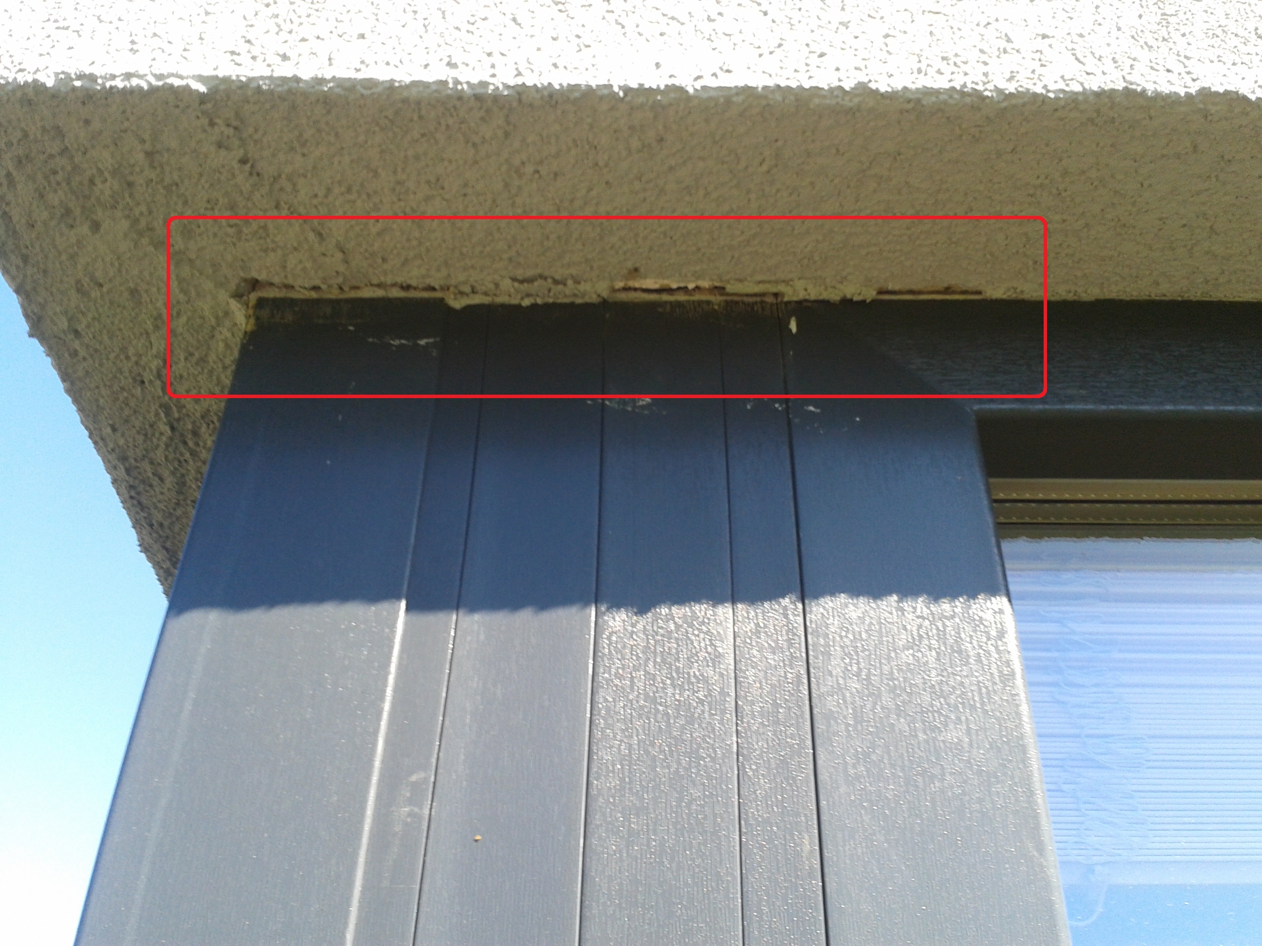

Obr. 10. a 11. – Rekonstrukce, novostavba. Vypraskaná omítka (fasáda). Neřešené napojení omítky k rámu. Styk rámu a omítky musí umožnit dilataci, jedná se o pohyblivou spáru.

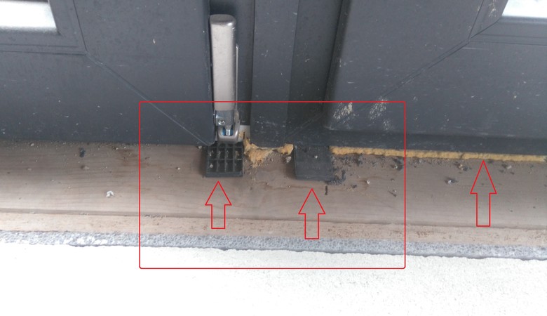

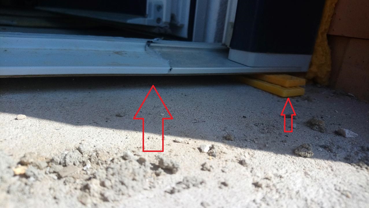

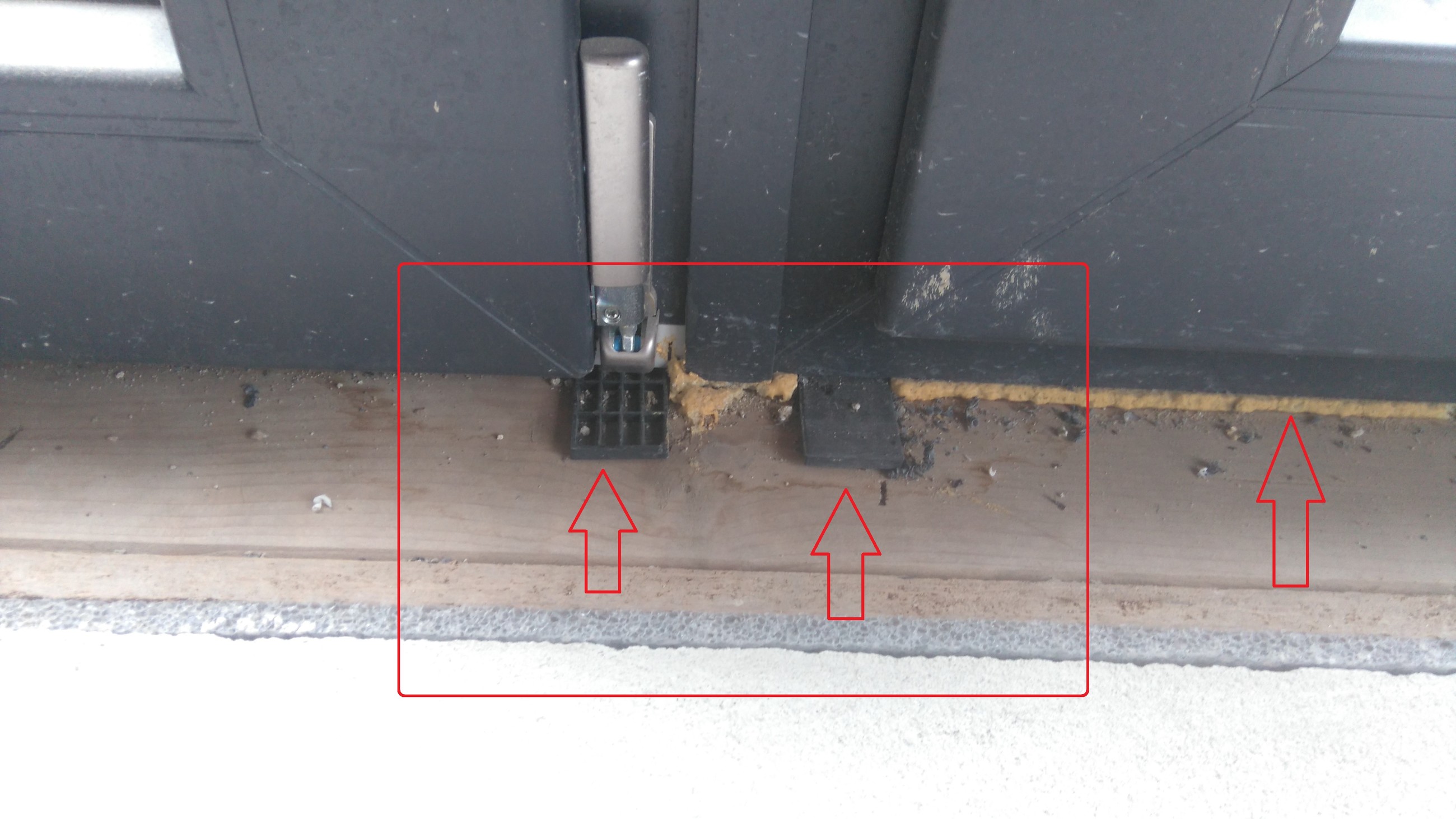

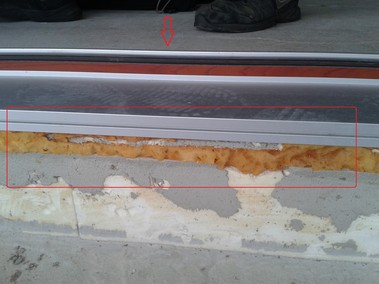

Obr. 12. – Novostavba. Nepřipravený nebo chybný stavební otvor, nelze použit nosný podkladní profil. Mezera mezi prahem a hrubou podlahou způsobila deformaci prahu, nosné podložky trčí z připojovací spáry, dále chybí hydroizolace (tudíž i možnost ji napojit na prvek), tepelněizolační výplň a uzávěry.
V projektové dokumentaci (v návrhu zabudování výrobku do stavby) je nutné počítat u prvků, které budou osazeny na rovinu hrubé podlahy, s nosným podkladním profilem.

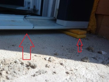

Obr. 13. – Novostavba. To stejné, ale u zdvižně posuvných dveří, u kterých vlivem váhy posuvného křídla (cca 200 kg) a chybějícího nosného podkladového profilu (velká připojovací spára bez podložení) došlo k deformaci prahu. A jako v předešlém případě chybí hydroizolace.

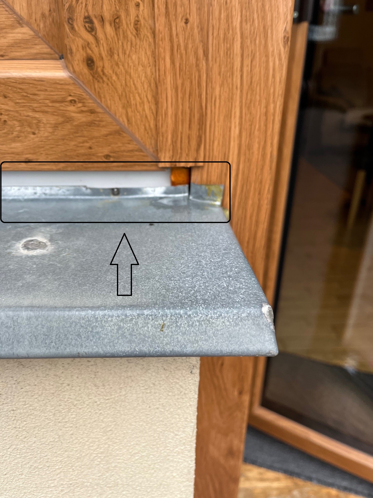

Parapety
Obr. 14.

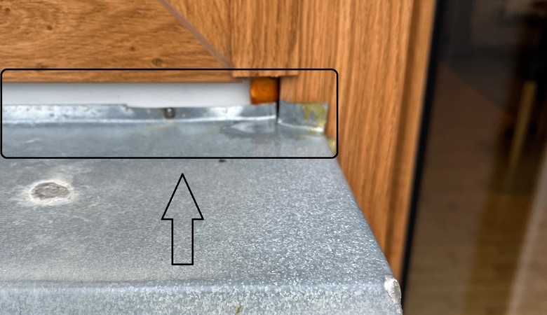

Obr. 14. – Rekonstrukce. Asi nejvíce opomíjená část montáže – parapety. Při výměně se nový prvek usadil na místo původního prvku a původní parapet se napojil. Je vidět nepřekrytý podkladní profil a otevřená připojovací spára (tepelněizolační výplň).
V tomto případě by měl být použit nový parapet, který by se osazoval na nově stavebně připravené parapetní lůžko a ošetřenou připojovací spáru.

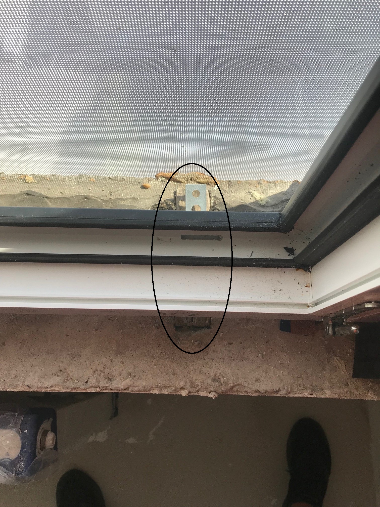

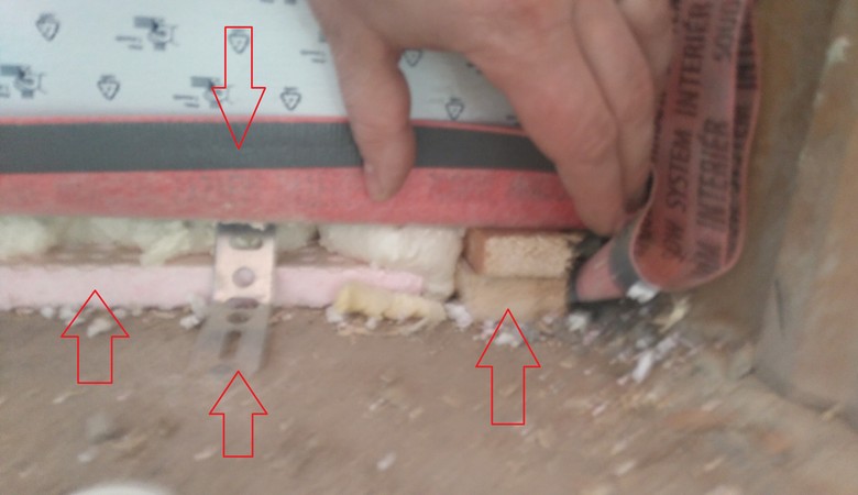

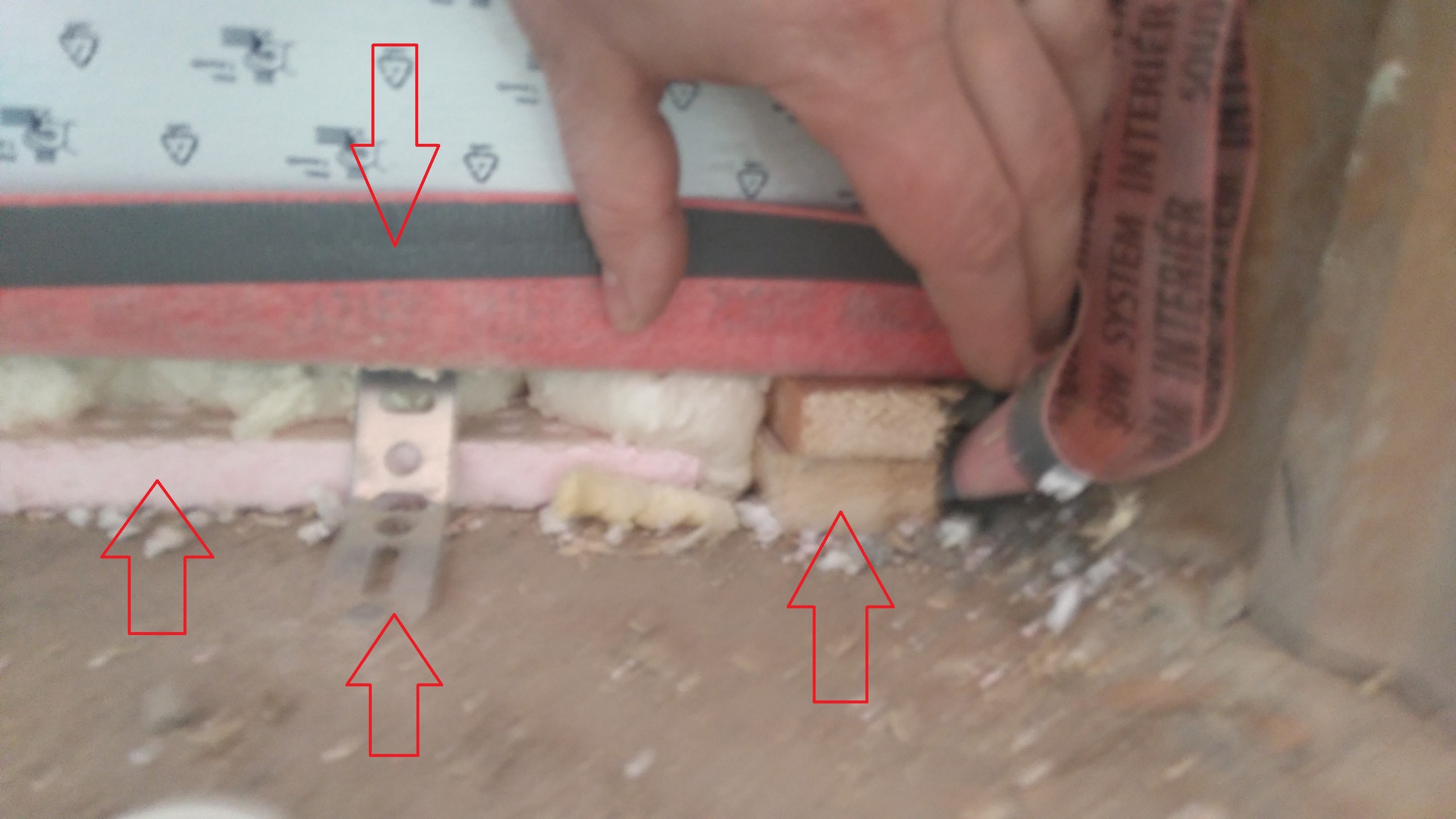

Chybná montáž a chybějící podkladní profil

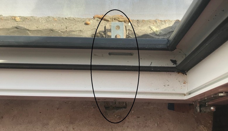

Obr. 15.
Obr. 15. – Novostavba. Chybná montáž a chybějící podkladní profil. Dřevěné nosné podložky, nečistoty v připojovací spáře, velká připojovací spára vyplněná kousky polystyrénu, nedostatečně aplikovaná tepelněizolační výplň, pásová kotva, která není ukotvena do ostění, a uzávěr, který nelze aplikovat na ostění (šířka připojovací spáry, nečistoty), a to vše schová parapet.
Správně by měl být stavení otvor zbaven nečistot před aplikací tepelněizolační výplně a uzávěrů, měl by být použit podkladní profil podložený nosnými podložkami s vlastnostmi uvedenými v normě. Totéž platí pro umístění a ukotvení pásových kotev.
