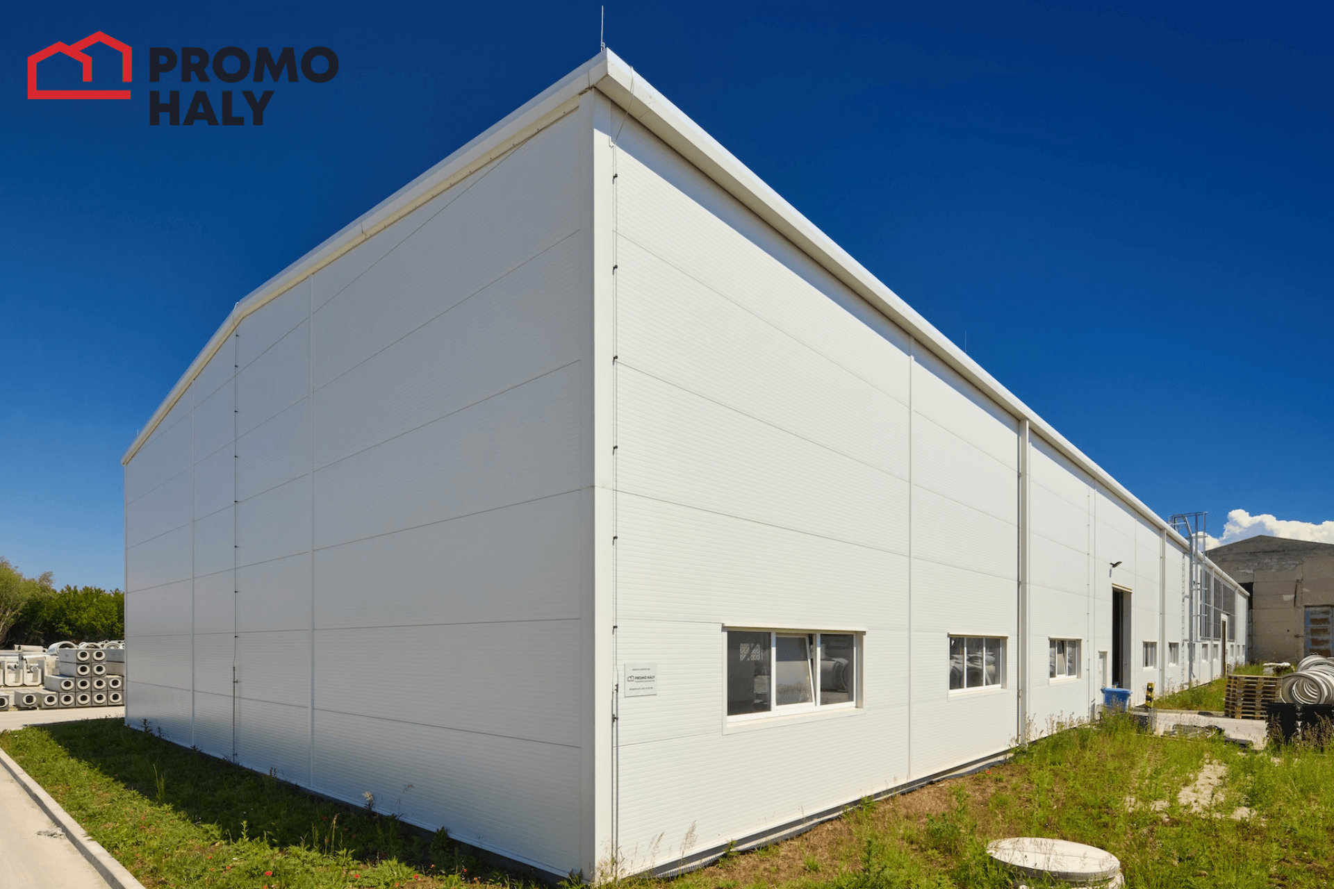

Výrobní hala, PROMO HALY s.r.o.

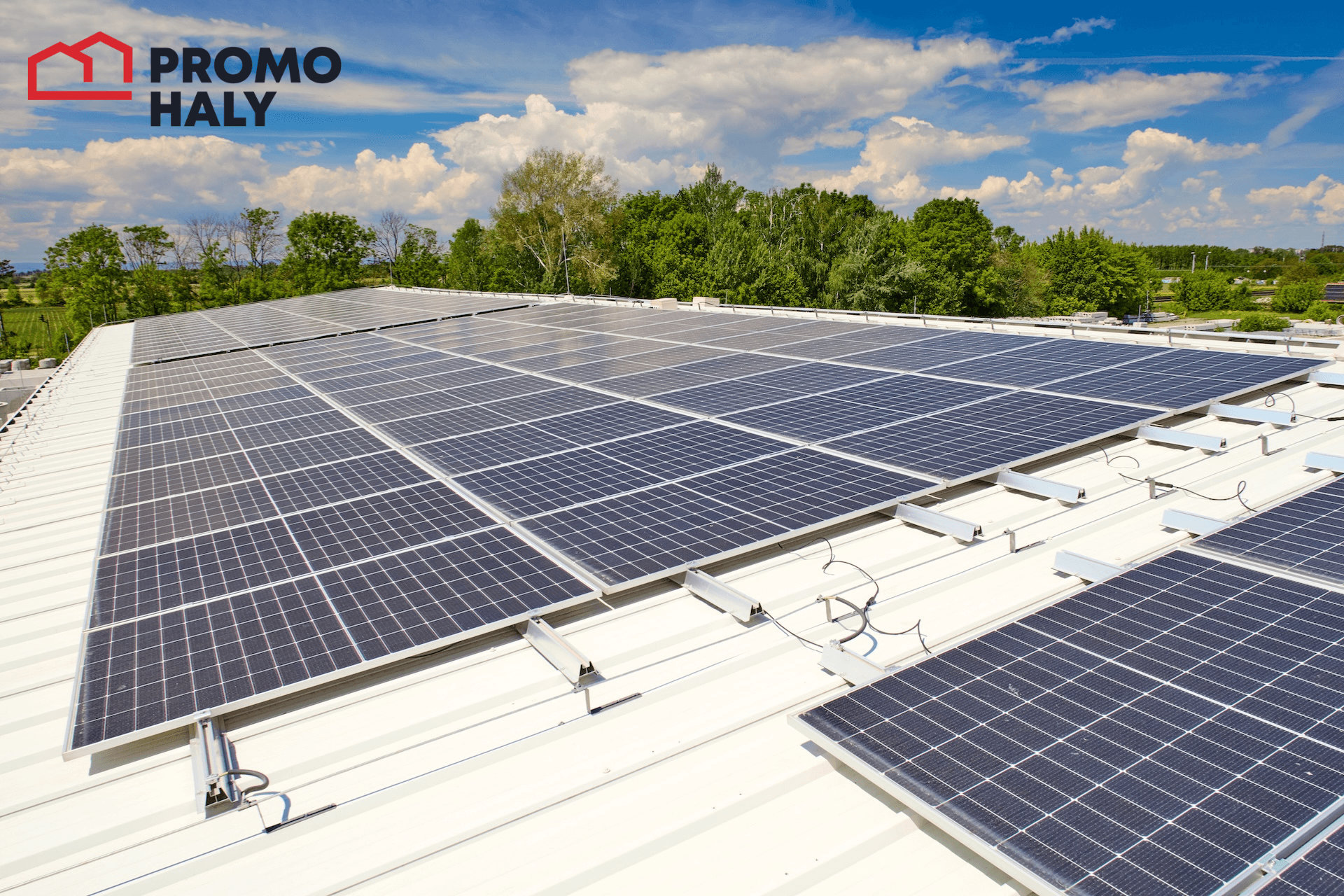

Zatímco samotný povolovací mechanismus zůstává stabilní, rok 2026 posouvá pozornost k energetické stránce halových projektů. Zákonná podpora fotovoltaiky na průmyslových plochách usnadňuje umisťování fotovoltaických instalací na střechách i technologických plochách montovaných hal a zjednodušuje jejich zapracování do projektové dokumentace. Vedle toho přibývají požadavky na dobíjecí infrastrukturu, se kterými je potřeba počítat už ve fázi technického řešení objektu, zejména u logistických areálů s vlastním vozovým parkem. Investoři by proto měli energetickou koncepci haly – fotovoltaiku, akumulaci, dobíjecí stanice – řešit společně s projektantem už v rámci dokumentace pro stavební povolení, nikoli až dodatečně.
Fotovoltaika, PROMO HALY s.r.o.
