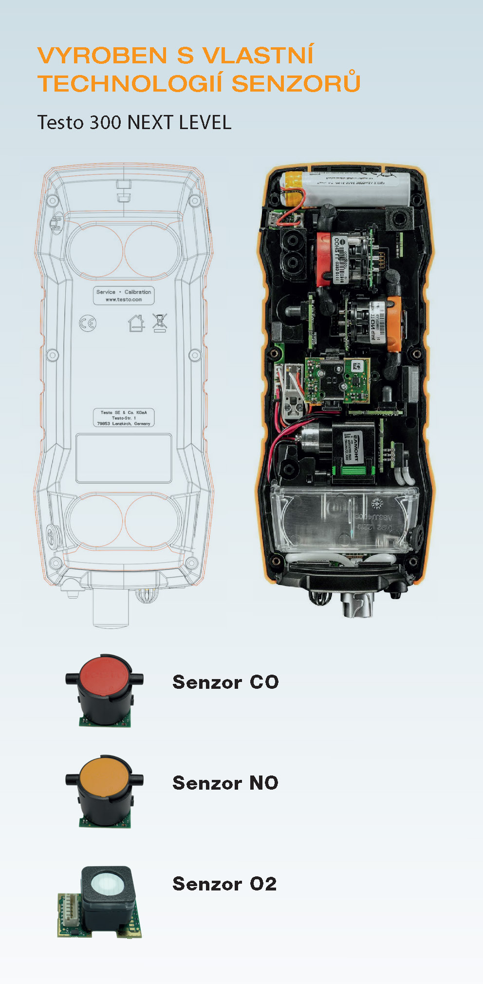

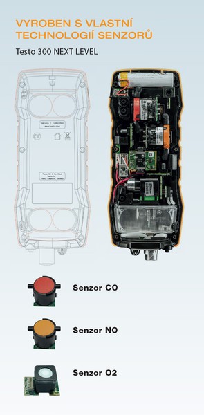

S vlastními plynovými senzory v kompaktním provedení a s vyměnitelnými filtry má Testo jasnou konkurenční výhodu v oblasti mobilních přístrojů pro měření spalin a emisí. Pro měření NO a CO v průmyslovém prostředí je často nutné detekovat extrémně nízké koncentrace s velmi vysokou přesností. Dosud jsme potřebovali větší senzory zakoupené od externích dodavatelů.
Našemu výzkumnému a vývojovému oddělení se nyní podařilo upravit naše vlastní plynové senzory tak, aby dosahovaly desetkrát lepšího rozlišení v nízkém rozsahu. Díky tomu můžeme používat kompaktní senzory s vyměnitelnými filtry i pro tyto oblasti, což posiluje praktičnost budoucích měřicích přístrojů. Zároveň tím získáváme nákladové výhody a dále snižujeme závislost na dodavatelích.
Laboratorní analýza odhalila, že zvětšení kapilár pro přívod plynu je klíčem k úspěchu. Zvětšením otvorů prostupuje do senzoru více plynu, což generuje silnější signál. Je tak možné detekovat i nižší koncentrace. Rozsáhlé laboratorní testy potvrdily, že upravené senzory splňují všechny výkonnostní požadavky – dokonce i při změnách teploty, okolního tlaku nebo při vystavení účinkům interferenčních plynů.
Pro zajištění maximální flexibility jsou naše miniaturní senzory také zpětně kompatibilní s většími přístroji. Díky tomu, že je menší senzorová technika integrována do rozšířených krytů můžeme stejně pokročilou technologii používat i v široké škále přístrojů Testo.
