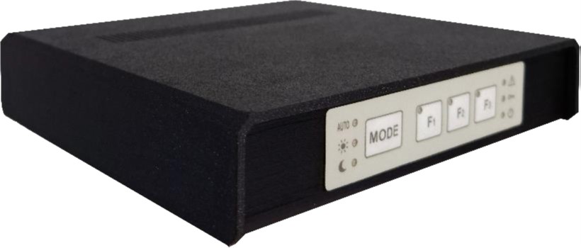

Centrální jednotka
Centrální jednotka

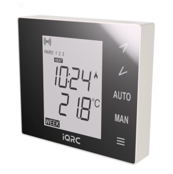

Nová bezdrátová regulační jednotka IQ24 RMD
  • funkce opakovače signálu (repeater)
  • PID algoritmem reguluje bezdrátové hlavice na požadovanou teplotu
  • snímání kvality vnitřního prostředí pomocí senzorů:
    • prostorová teplota interiéru
    • hladina nasycení vzduchu v místnosti CO2
    • relativní vlhkost
    • měření intenzity osvětlení
  • indikaci překročení nastavených limitů (CO2, vlhkost)
  • zobrazování základních parametrů regulace teploty
  • lokální ovládání teploty (softwarově uzamykatelné)

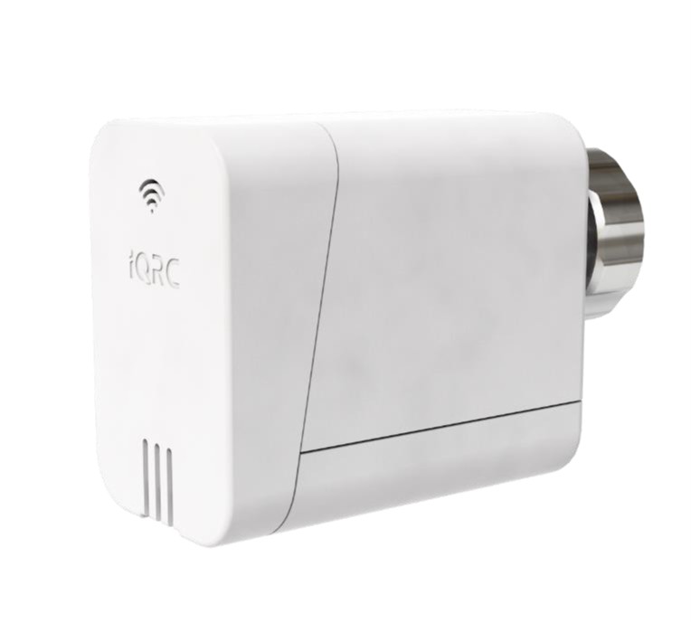

Nová bezdrátová termostatická hlavice IQ24 THM „longlife“
  • výdrž baterie až 6 let. (při komunikaci jednou za 2 min.)
  • snímání okolní teploty
  • snímání teploty topného tělesa (patentováno)
  • optimalizace dráhy podle typu instalovaného ventilu
  • možnost napájení taktéž z externího zdroje 5 V DC

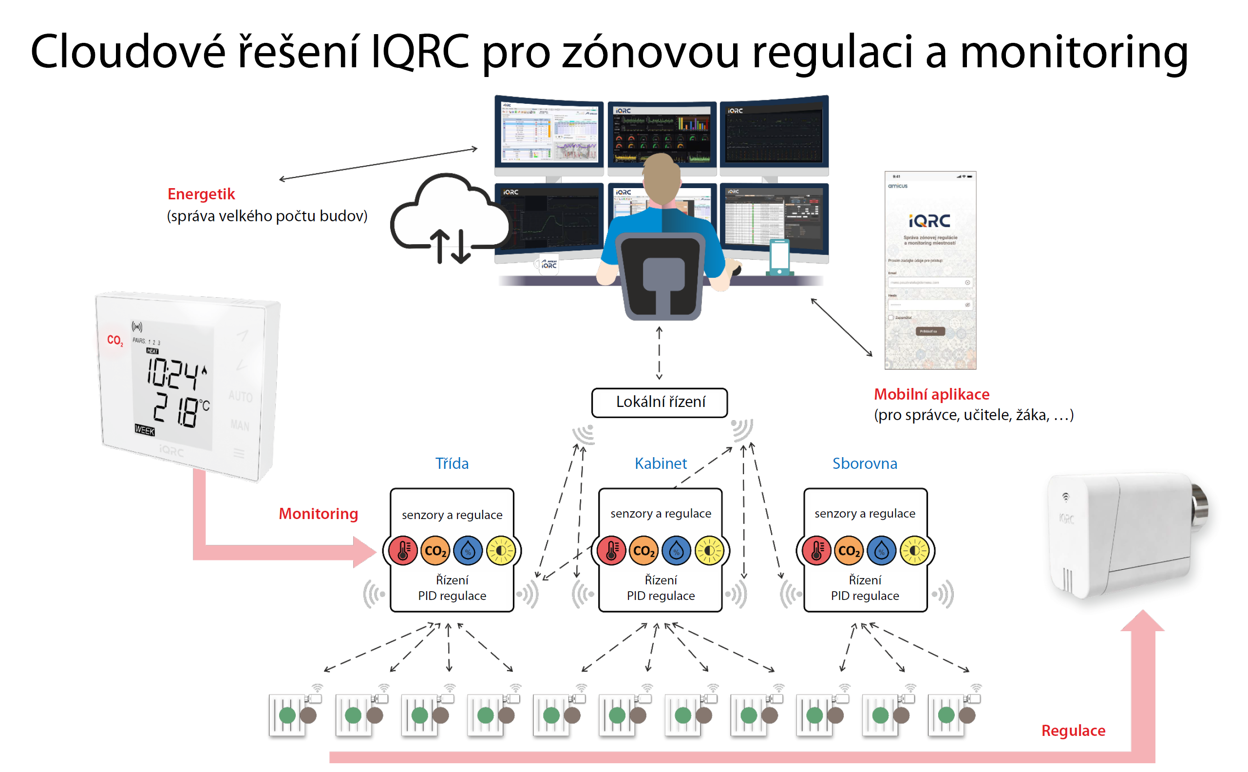

Cloudové řešení IQRC pro zónovou regulaci a monitoring
Benefity služeb centrálního dispečinku v Cloudu
  • Řízení více budov z jednoho místa
  • Detekce neefektivně vytápěných neobsazených/nevyužívaných místností
  • Detekce zavzdušněného radiátoru
  • Detekce povolené nebo odmontované bezdrátové hlavice radiátoru
  • Možnost řízení přidělených zón z mobilního zařízení (např. různí nájemci v jednom objektu):
    • kalkulace a udělování bonusů za šetření energií
    • upozornění na vytápění prázdného pokoje na základě koncentrace CO2
  • Sběr a statistické zpracování dat, vizualizace dat
    • podklady pro energetické audity
    • edukace a motivace dětí pro zodpovědné chování, pochopení problému šetření energií
    • zpřístupnění vybraných dat systému na web, na sociální sítě, zapojení tříd, škol do různých soutěží
  • Korelace jednotlivých průběhů více snímaných veličin v čase umožňuje prediktivní údržbu
    • zavzdušněný radiátor, nedostatečná teplota topné vody, záměrně povolená hlavice ventilu
    • přitápění si elektrickými radiátory
  • Zasílání diagnostických zpráv (např. na e-mail správci budovy, školníkovi apod.)
  • Dálková konfigurace snímačů (např. nastavení prahových hodnot upozornění na zvýšenou hladinu CO2 apod.)
  • Propojení se stávajícím systémem správy budovy (BMS) přes OPC UA bránu
