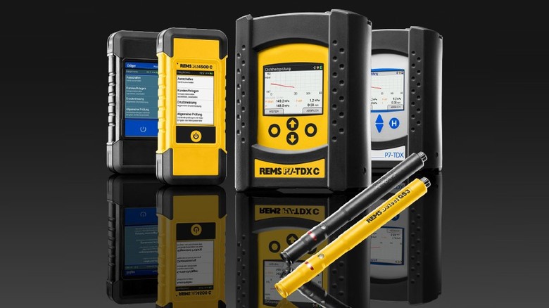

NOVINKA! Detektor úniků REMS Detect GS4
S přístrojem REMS Detect GS4 představujeme perfektní řešení pro jednoduchou a spolehlivou detekci úniků v plynových, chladicích a klimatizačních systémech. S inovativními funkcemi, kompaktním designem a intuitivním ovládáním posouvá nový přístroj hranice, např.
  • Výměnné senzory s barevným rozlišením pro různé druhy plynu, chladiva
  • Mimořádně lehký – detektor se senzorem < 100 g
  • Mimořádně malý – délka pouze 220 mm
  • Tvarovatelné prodloužení, lze demontovat bez použití nářadí, umožňuje přístup i na špatně dostupných místech
Díky důmyslné kombinaci funkčnosti, inovace a intuitivního ovládání představuje přístroj spolehlivé a efektivní řešení pro odborníky v oblasti instalací a údržby.

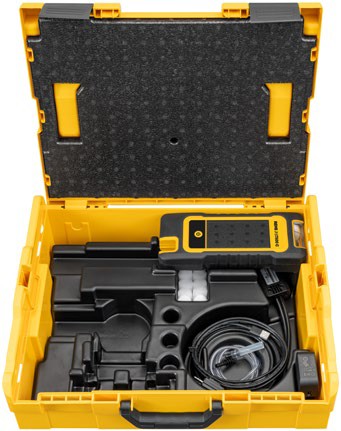

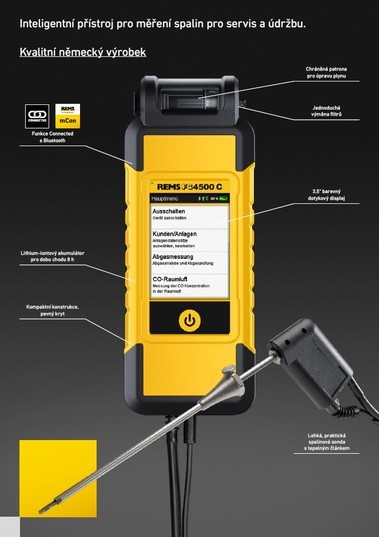

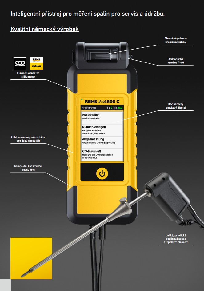

REMS FG4500 C – praktický, lehký, výkonný.
  • Elektronický přístroj pro měření spalin s funkcí Connected přes Bluetooth. Pro měření spalin při servisních a údržbových pracích u olejových a plynových topení. Schválený podle DIN EN 50379 část 1 a 3. Pro akumulátorový a síťový provoz.
  • Použití a technická data viz strana 9–11.
  • Patrona pro úpravu plynu je pevně nainstalovaná v krytu, a tedy chráněná před nárazy. Rychlouzávěr pro jednoduchou výměnu filtrů.
  • Uživatelsky přívětivá navigace v menu vede krok za krokem měřicími a zkušebními postupy. Integrované návody k použití: při spuštění funkce se zobrazí pokyny k ovládání přístroje.
  • Pevný, odolný plastový kryt. Praktická, kompaktní konstrukce pro ovládání jednou rukou. Mimořádně lehký, pouze 425 g.
  • Lehká, praktická spalinová sonda s tepelným článkem, trubka sondy Ø 6 mm, délka 240 mm. Hadice/vedení sondy, délka 1,5 m, velmi flexibilní, pro jednoduchou manipulaci a velký pracovní rádius.
  • Funkce Connected přes Bluetooth a aplikaci REMS mCon. Další funkce prostřednictvím počítačového softwaru REMS PC200P. Viz strana 8.
  • Upevňovací systém, skládající se ze suchého zipu a magnetu, pro spolehlivé upevnění, např. na trubkách, hácích, ohřívačích vody, kotlech k vytápění.

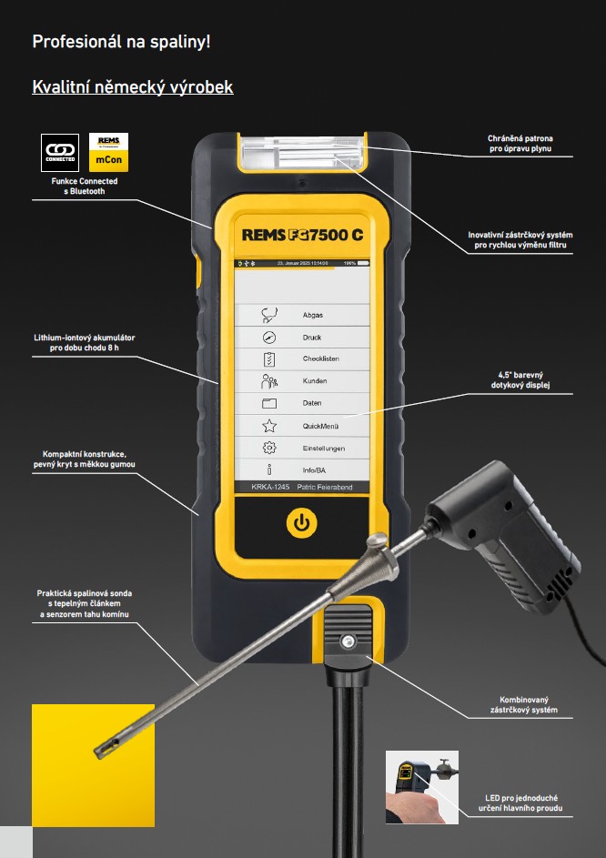

REMS FG7500 C – pro měření nařízená zákonem.
  • Robustní, mimořádně praktický, elektronický přístroj pro měření spalin s funkcí Connected přes Bluetooth. Pro měření spalin při servisních a údržbových pracích a měření parametrů spalování topných systémů nařízená zákonem. Schválený podle DIN EN 50379 část 1 a 2. Pro akumulátorový a síťový provoz.
  • Patrona pro úpravu plynu je pevně nainstalovaná v krytu, a tedy chráněná před nárazy. Inovativní zástrčkový systém pro jednoduché čištění nádoby na kondenzát a rychlou výměnu filtrů.
  • Pevný, odolný plastový kryt s měkkou gumou. Praktická, kompaktní konstrukce pro ovládání jednou rukou. Mimořádně lehký, pouze 540 g. S integrovanými magnety na zadní straně krytu pro spolehlivé upevnění, např. na kotlech k vytápění a ohřívačích vody.
  • Lehká, praktická spalinová sonda s tepelným článkem, senzor tahu komínu, trubka sondy Ø 6 mm, délka 210 mm. LED pro zobrazení připravenosti k provozu a LED pro jednoduché určení hlavního proudu. Integrovaný senzor tahu komínu umožňuje současné měření tahu komínu a tlaku trysek nebo tlaku ve spalovací komoře a ušetří tak další měření. Hadice/vedení sondy, délka, 1,4 m, velmi flexibilní, s kombinovaným zástrčkovým systémem pro rychlou výměnu sondy.
  • Také pro zkoušky použitelnosti plynových instalací a tlakové zkoušky a zkoušky těsnosti do 2,5 MPa, 25 bar s elektronickým tlakovým senzorem, jako příslušenství.
  • Funkce Connected přes Bluetooth a aplikaci REMS mCon. Další funkce prostřednictvím počítačového softwaru REMS PC200P, viz strana 8.

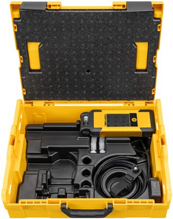

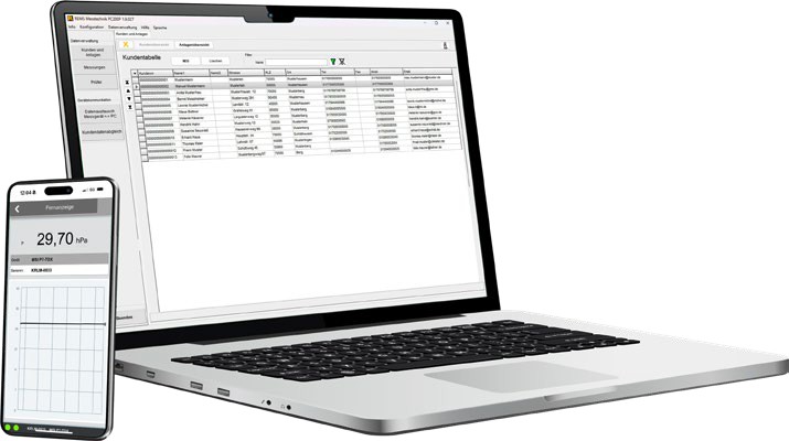

REMS přístroje pro měření spalin, přístroje pro tlakové zkoušky a zkoušky těsnosti posílají při vytvořeném spojení přes Bluetooth údaje do aplikace REMS mCon. Na spojeném mobilním koncovém zařízení (chytrém telefonu, tabletu) jsou k dispozici mimo jiné následující funkce:
  • vzdálené zobrazení pro sledování procesu,
  • ukládání údajů měření a zákazníků,
  • import údajů zákazníků z kontaktů v mobilních koncových zařízení a souborů CSV,
  • nahrávání a ukládání obrázků k měřením,
  • vytváření protokolů o měření/zkouškách s vlastním logem firmy,
  • přímé posílání protokolů o měření/zkouškách e-mailem.
Aplikaci lze získat zdarma v Apple App Store nebo Android App v Google Play.
Funkce Connected přes USB
Při vytvořeném spojení přes USB jsou prostřednictvím počítačového softwaru REMS PC200P k dispozici následující funkce:
  • vytváření a ukládání údajů zákazníků,
  • ukládání údajů měření a zkoušek,
  • přenos údajů zákazníků do měřicího přístroje,
  • vytváření individuálních kontrolních seznamů a přenos do měřicího přístroje.
