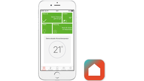

Aplikace pro smartphone umožňující vzdálené řízení a sledování chodu vytápěcí soustavy přes internet jsou osvědčeným prostředkem, který využívá stále více majitelů moderních tepelných zařízení. Nové možnosti přinesla aplikace ViCare, která je určena pro komunikaci s regulacemi Vitotronic tepelné techniky značky Viessmann. Je samozřejmě v českém jazyce a její ovládání je intuitivní.
Obr. Na první pohled je vidět, zda jsou všechny funkce v zelené zóně. Žluté podbarvení by informovalo o potřebě plánované údržby.
Základní funkcí aplikace ViCare je volba požadované teploty v místnosti. Dotykem prstem se přepíná mezi normálním a tzv. párty provozem, který odloží naprogramovaný okamžik přechodu na nižší a úspornější teplotu. Podobně, ale naopak, lze obdobným pokynem při odjezdu z domu zadat povel na okamžitý přechod na vytápění s nižší teplotou a tím se začít šetřit energii. Programování různých spínacích časů a teplot na každý den usnadňuje funkce asistenta.
Zvláštní ikona na spouštěcí obrazovce navíc zobrazuje mnoho tipů pro úsporu energie.
Nejen možnost úspor, ale i stálý přehled o stavu zařízení je pro provozovatele důležitý. Pokud je vše v pořádku, je zobrazeno zelené políčko. Žluté informuje o potřebě provést servis a červené již automaticky zobrazí kontakt na odbornou topenářskou firmu, kterou si provozovatel zvolil. V přípravě je funkce automatického sledování chodu zařízení vybranou odbornou firmou, pokud si toto provozovatel odsouhlasí.
