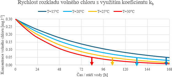

S využitím tohoto vztahu je pak možné predikovat koncentraci chloru v čase respektive rychlost jeho rozkladu. Nejběžněji se pro matematický popis rychlosti rozkladu volného chloru v distribučních sítích používá model kinetiky prvního řádu, kde je proměnnou čas (opět souvislost se stářím vody). Následující obrázek vyobrazuje rychlost rozkladu volného chloru v čase v závislosti na teplotě pouze v souvislosti s reakčním koeficientem kb. Reálně je pochopitelně problematika složitější, jelikož vlivem prohřívání se teplota mění a hodnota reakčního koeficientu kb se tak také v čase mění. Komplexnost modelování teploty ve vodovodních sítích v současnosti a také v dohledné budoucnosti dalece přesahuje použití v běžné praxi. Jedná se tak pouze o demonstrativní ukázku.
Z obrázku 1 je patrné, že byla uvažována vstupní koncentrace 0,30 mg.l−1 a teploty 15, 20, 25 a 30 °C. V případě teploty vody 15 °C by teoretický čas na pokles na koncentraci 0,05 mg.l−1 měl být cca 160 hodin. Naopak při teplotě 25 °C je tento čas již pouze cca 110 hodin. Teoretický rozdíl je tedy více než 2 dny. Rozdíl je porovnáván pro koncentraci 0,05 mg.l−1, jelikož se často udává jako určitá hranice, při které má volný chlor dezinfekční účinky.

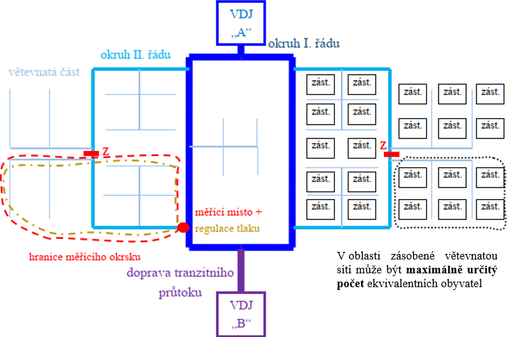

Jak bylo popsáno v předcházející kapitole, je jednoznačně vhodné snažit se dobu zdržení vody v potrubí minimalizovat. Je vhodné, aby dopravovaná voda byla vystavena vyšší teplotám nejkratší možnou dobu. Dalším z řady faktorů mající vliv na jakost dopravované vody je sediment, k jehož tvorbě či usazování dochází v distribuční síti. Tento sediment má přinejmenším vliv na organoleptické vlastnosti. V případě, že ve vodovodní síti dochází k proudění velmi malými rychlostmi, tento sediment se postupně usazuje (jedná se o dlouhodobý proces) až do doby, než nějaká změna hydraulických podmínek vyvolá tzv. zákalovou událost. V tomto momentě dopravovaná voda přestává splňovat legislativní požadavky, nejčastěji pro ukazatel zákalu. V případě, že ve vodovodní síti dochází pravidelně k dostatečným rychlostem proudění, má takováto síť schopnost samočištění (případně je tvorba či usazování sedimentu minimalizována). Pro implementaci těchto požadavků bude koncepčně dělena na části, které jsou patrné z následujícího obrázku.
Obrázek 2 – Konceptuální schéma pro adaptaci topologie vodovodu
Jak je patrné z obrázku, vodovod je členěn na části, u kterých platí následující tvrzení:
  • okruh I. řádu – jedná se o potrubí největších dimenzí, tento základní hydraulický okruh nesmí být nijak redukován ani jinak snižována jeho hydraulická kapacita. Všechny uzávěry musí být při běžném provozu otevřeny. Při běžném provozu dochází ke změnám směru proudění.
  • okruh II. (a nižšího) řádu – tento okruh je zásobován vodou z okruhu I. řádu, přičemž na odbočení je vhodné umístit měřicí místo průtoku a zároveň, pokud to stávající tlakové poměry vyžadují, také tlakově regulační ventil. Při běžném provozu zde nedochází ke změnám směru proudění (pouze při poruchách).
  • větevnatá část – jedná se o koncovou část sítě z pohledu toku vody. Dimenze potrubí odpovídají charakteru a typu zástavby a jejich stávající spotřebě. Při poruše dojde k dočasnému přerušení zásobování vodou pro danou část větevnaté sítě. Toto se však bude týkat maximálního stanoveného počtu ekvivalentních obyvatel, což je omezující parametr pro velikost izolovaných větevnatých částí. V žádném provozním stavu zde nemůže dojít ke změnám směru proudění vody.
  • doprava tranzitního průtoku – jedná se o potrubí, na která nejsou připojeni žádní odběratelé a v případě poruchy nedojde k omezení zásobování vodou. Po dobu poruchy je spotřebiště zásobeno z vodojemu „B“, ve kterém je pro tyto případy vytvořena akumulace.

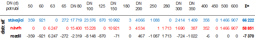

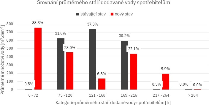

Po velice podrobné implementaci těchto principů na každou jednotlivou část vodovodu bylo dosaženo následujících výsledků:

Navrženou koncepcí se podařilo dosáhnout velmi dobrých výsledků ve všech ukazatelích. Z pohledu jakosti v řešené části města Uherský Brod se podařilo výrazně snížit průměrné stáří dodávané vody. Průměrné stáří dodaného objemu kleslo přibližně na polovinu původní hodnoty. Jak bylo uvedeno dříve, stáří vody může mít značný dopad na jakost dodávané vody, jedná se tedy o velmi pozitivní změnu z pohledu výrazné redukce potenciálních rizik. Navrženou distribuční síť je v řešeném rozsahu při zachování všech funkcí možné zkrátit o cca 7,4 km, což je přibližně 11 % z řešené délky distribuční sítě.
Všechny tyto skutečnosti jednoznačně potvrzují vysokou efektivitu provedených činností a tohoto dokumentu a také potvrzují přínos koncepčního plánování. Dosažené výsledky dokladují vysokou hodnotu vzniklého strategického dokumentu. Navržená koncepce sebou přináší také značné ekonomické výhody. Potrubí, které bude zrušeno, není nutné obnovovat a prostředky, které by byly použity při výměně „kus za kus“, je možné použít na zvýšení frekvence obnovy jiných částí vodovodu.
