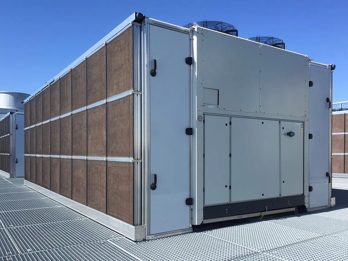

Instalace systému PreCooll pro datové centrum v Amsterdamu
OxyCom PreCool zdokonalí stávající chladicí systém
OxyCom PreCool je chytrý chladicí systém, který se instaluje před venkovní klimatizační jednotku a ochlazuje vzduch dříve, než vstoupí do systému existující klimatizace. Díky předchlazenému vzduchu (obvykle o 10–16 °C) se existující klimatizace méně zahřívá a pracuje efektivněji. Systém OxyCom PreCool při provozu měří okolní teplotu a vlhkost a aktivuje se jen v situacích, kdy je to potřeba (např. při venkovních teplotách nad 26–30 °C).
Výhodou systému OxyCom PreCool jsou nižší investiční náklady a úspora energie, která se obvykle pohybuje v rozmezí 20–40 %. PreCool tak dosahuje návratnosti během 2 až 5 let podle podmínek nasazení.

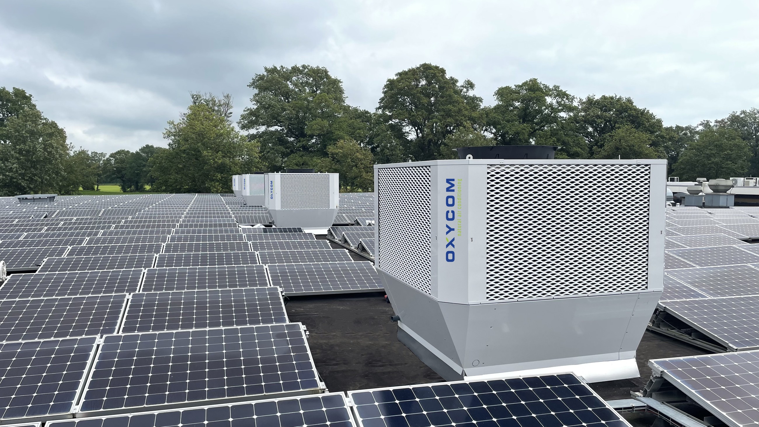

OxyCom IntrCool je samostatný výkonný chladicí systém s úsporným provozem
Oproti systému PreCool, který poskytuje předchlazení pro existující klimatizaci je OxyCom IntrCool zcela samostatným chladicím systémem. OxyCom IntrCool je vhodný zejména pro větší výrobní a komerční prostory. OxyCom IntrCool využívá dvoustupňové adiabatické chlazení, jehož energetická spotřeba je až o 60–90 % nižší, než je obvyklé u tradičních způsobů chlazení. Energetická účinnost chlazení EER dosahuje hodnoty až 40, což znamená, že z 1 kWh elektrické energie sysém dodá až 40 kWh chladicího výkonu. Systém navíc využívá 100% čerstvého venkovního vzduchu, což zajišťuje vyšší kvalitu vzduchu v prostorách, které jsou chlazeny. Ke kvalitě ovzduší přispívá oproti běžným chladicím systémům i výrazně nižší vlhkost vzduchu, která je výsledkem pokročilé chladicí technologie. Podobně jako systém PreCool, ani IntrCool nepoužívá pro chlazení žádnou chemii ani freon a snižuje emise CO2 až o 80–87 %.
Náklady na pořízení systému IntrCool jsou v porovnání s PreCool vyšší, ale systém díky nízké spotřebě energie a vody dosahuje vynikající návratnosti v rozmezí 3–7 let.
Systém IntrCooll instalovaný pro strojírenskou společnost Mevro
