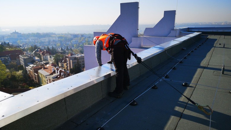

Návrh záchytného systému pro práci ve výškách musí vždy vycházet z přesných pravidel a zohledňovat rizikové zóny. Právě ty určují, kde je zajištění pracovníků naprosto nezbytné. „Rizikovou zónou se rozumí prostor do vzdálenosti 1,5 m od hrany možného pádu. V této oblasti se pracovník nikdy nesmí pohybovat bez jištění,“ informuje Aleš Kořínek, technický ředitel společnosti ROOFIX, předního českého výrobce záchytných systémů.
Pro bezpečný pád je při návrhu nutné zohlednit:
  • délku volného pádu, která by neměla přesáhnout 1,5 m,
  • výšku pracovníka,
  • průhyb lana,
  • dostatečnou rezervu od země,
  • při použití tlumiče pádu i jeho rozvinutou délku.
Další zásadou je správné rozmístění kotvicích bodů. „Ty bývají umísťovány obvykle ve vzdálenosti 2–3 m od hrany střechy. Aby záchytný systém ROOFIX spolehlivě fungoval, rozestup mezi dvěma body by neměl být delší než 11,5 metru a kotvicí body musí vyčnívat minimálně 150 mm nad povrchem střechy,“ vysvětluje odborník a doplňuje: „Při použití systému zadržení pádu platí, že pracovník nesmí mít možnost přepadnout přes hranu střechy.“
Dodržení těchto základních pravidel je klíčem k tomu, aby byl záchytný systém nejen funkční, ale především bezpečný. Správně navržený systém minimalizuje rizika a umožňuje pracovníkům provádět práce ve výškách efektivně i s jistotou maximální ochrany.
