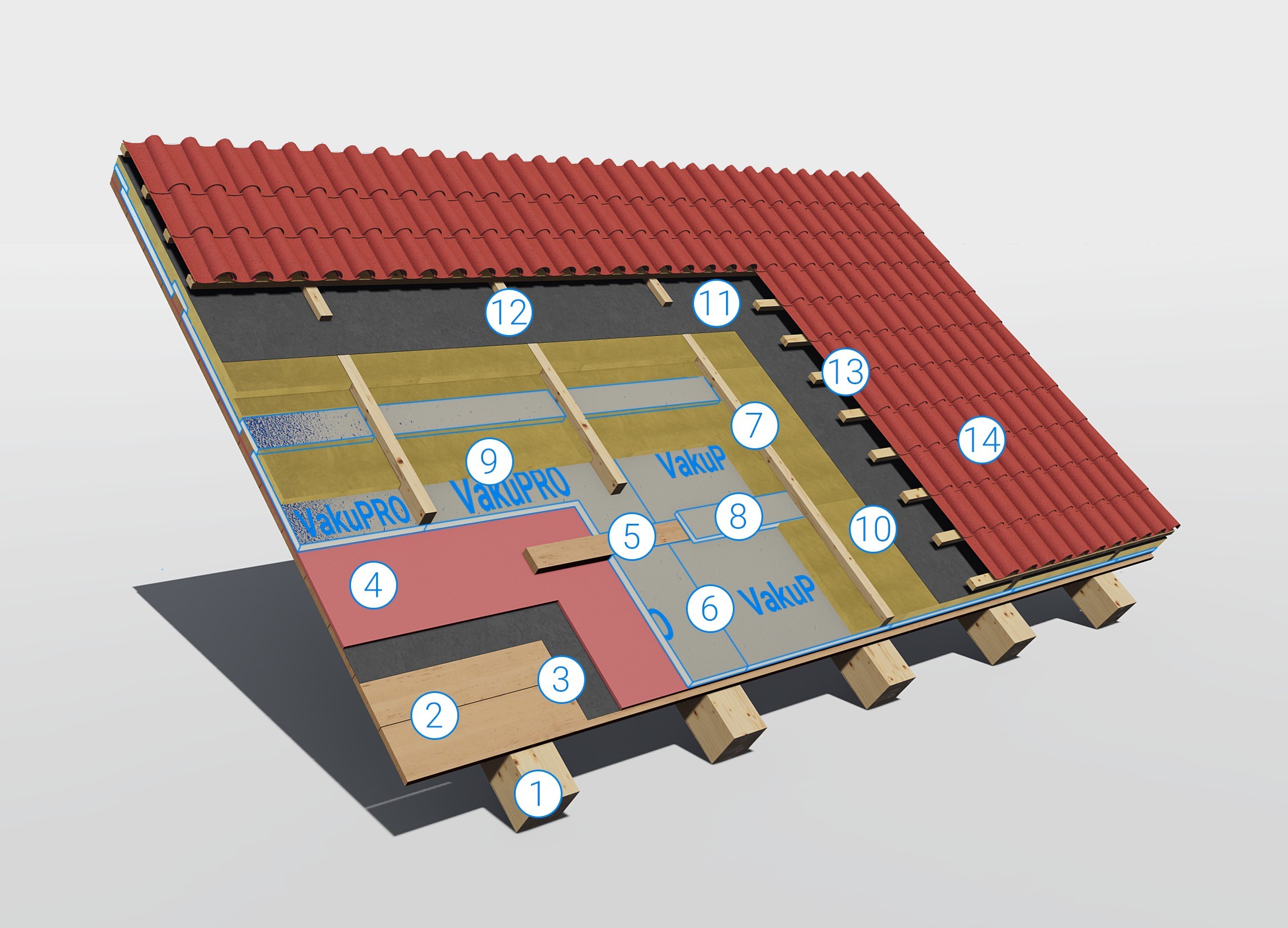

Skladba střešního pláště s deskami VakuPRO (součinitel prostupu tepla U = 0,126 W/m2•K)
- krokve - nosné prvky krovu (1)
- pohledové fošny 30 mm (2)
- parozábrana (3)
- vyrovnávací vrstva a protipožární vrstva - desky Knauf Red 2 x 12,5 mm (4)
- podélné laťování pro podpůrnou konstrukci střešní krytiny (5)
- desky vakuové izolace VakuPRO v tl. 30 mm (6)
- svislé laťování podpůrné konstrukce střešní krytiny (7)
- překrytí podélného laťování podpůrné konstrukce deskami VakuPRO (8)
- vrstva z minerální vlny v tl. 90 mm, lambda 0,030 W/m•K (9,10)
- pojistná hydroizolace (11)
- větraná mezera (12)
- laťování pro střešní krytinu (13)
- střešní keramická krytina (14)
