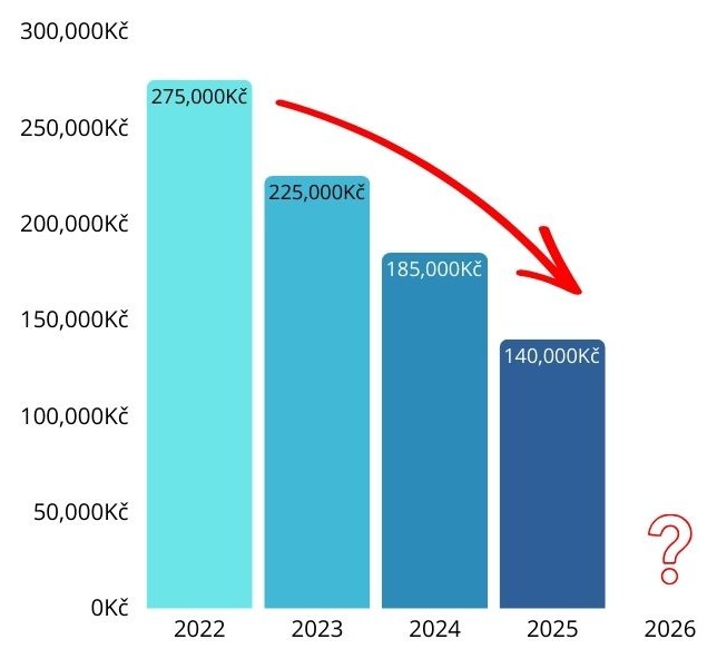

„Už dávno neplatí, dejte mi na střechu, co se vejde, bude se to hodit. Zejména bez dotací je dnes čím dál důležitější neutrácet zbytečně za panely a jejich montáž, aby následně vyrobený výkon nekončil v distribuční síti za nula nebo vůbec, pokud distributor přetoky do sítě neumožňuje,“ uvádí Tomáš Hollmann, jednatel firmy SUNWORK.
Výše dotací na fotovoltaiku se v čase postupně snižuje, což naznačuje postupný útlum této podpory.

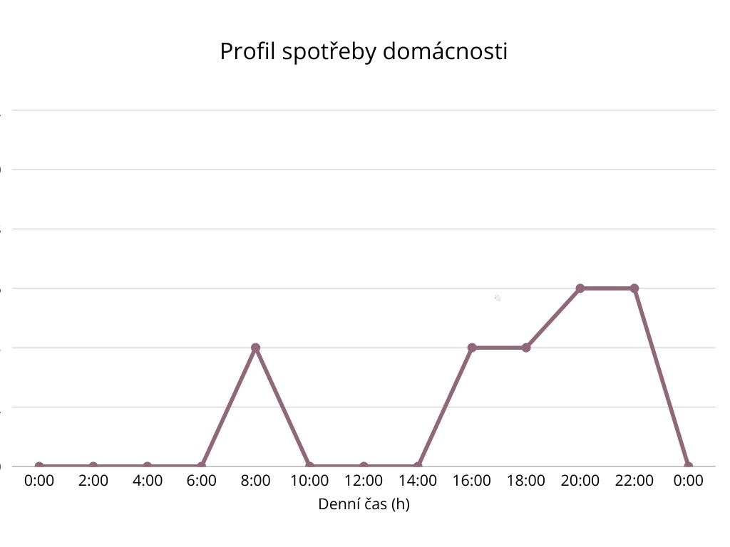

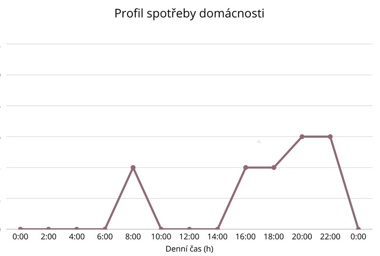

„Pro kvalitní návrh je zásadní znát denní profil spotřeby, základní odběr i špičky. Jinak se chová domácnost, kde jsou lidé přes den mimo domov, a jinak domácnost s home office nebo malými dětmi. Význam hraje i víkendový režim a každodenní návyky, například příprava teplých jídel, nabíjení elektromobilů, praní prádla, domácí koníčky nebo i třeba ranní vs. večerní koupání,“ dodává jednatel společnosti SUNWORK.
*Definovaný aktivní profil fungování pro 4 osoby, které jsou přes den převážně mimo domácnost (práce, škola)
Fotovoltaika přitom vyrábí nejvíce elektřiny během dne, zejména v jarních a letních měsících. Pokud spotřeba probíhá převážně ráno a večer, může i relativně velký systém vytvářet přebytky, které domácnost nedokáže smysluplně využít.

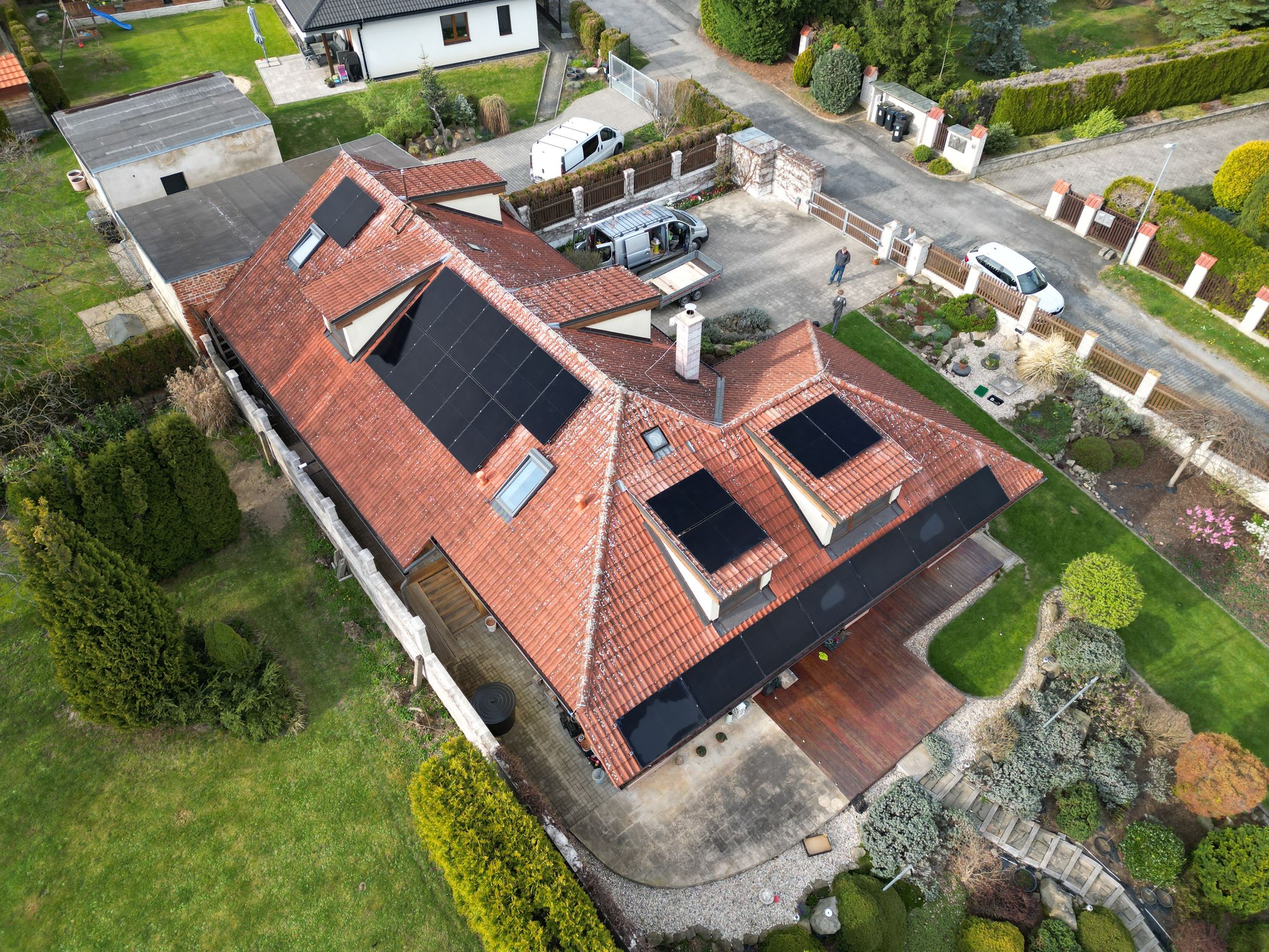

Druhým krokem je stanovení hlavní motivace fotovoltaiky. Jinak se bude navrhovat systém s cílem minimalizovat nákup elektřiny a optimalizovat ekonomiku provozu, a jinak řešení, jehož prioritou je vyšší soběstačnost nebo záloha při výpadku sítě. Tyto cíle vedou k odlišné volbě výkonu, baterie i způsobu řízení.
Zdroj: Instalace SUNWORK, s.r.o.
