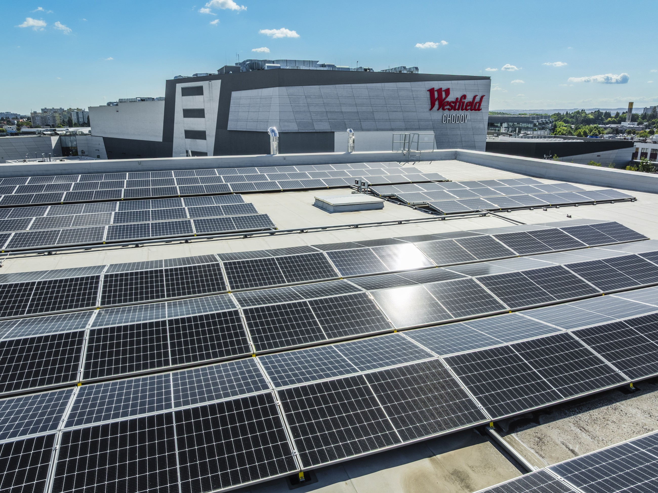

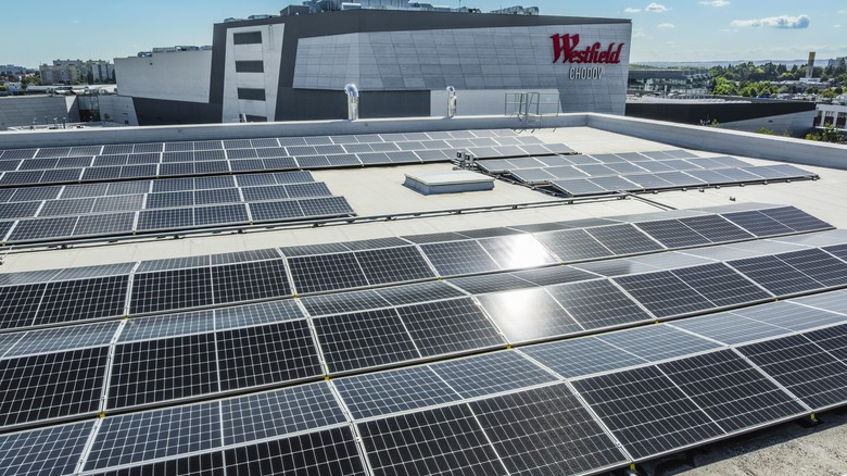

S celkovým instalovaným výkonem 362 kW ročně dodá zhruba 350 MWh čisté elektřiny, což odpovídá průměrné roční spotřebě asi 120 běžných domácností.
ČEZ ESCO dokončilo druhou etapu projektu fotovoltaické elektrárny na střeše obchodního centra Westfield Chodov na jihovýchodě Prahy. S celkovým instalovaným výkonem 362 kW ročně dodá zhruba 350 MWh čisté elektřiny, což odpovídá průměrné roční spotřebě asi 120 běžných domácností. Tato etapa doplnila první fázi projektu, kdy loni ČEZ ESCO postavil na Chodově 200 kW fotovoltaiky. Obchodní centrum Westfield Chodov je díky své poloze přímo u dálnice D1 a výjezdu z metropole jedním z nejvytíženějších prodejních center v metropoli i celém Česku. Jeho majitelem je společnost URW, která provozuje také obchodní centra Metropole Zličín a Centrum Černý Most, kde ČEZ ESCO také postavilo fotovoltaiky.
„Všechna naše obchodní centra v hlavním městě se už fotovoltaikami pyšní a já jsem rád, že se k nim přidal i Westfield Chodov, který je i díky novému zdroji čisté energie jedním z nejmodernějších retailových objektů v zemi. Udržitelnost je pro nás i naše zákazníky a obchodní partnery velkým tématem a jsem rád, že jdeme tomuto trendu naproti. Pomáháme tím zároveň naplňovat strategii naší mateřské společnosti ‚Better Places 2030‘, v jejímž rámci se zavazujeme k postupnému snižování emisí skleníkových plynů v budovách a k redukci uhlíkové stopy,“ popisuje manažer Westfield Chodov Tomáš Urbanovský.

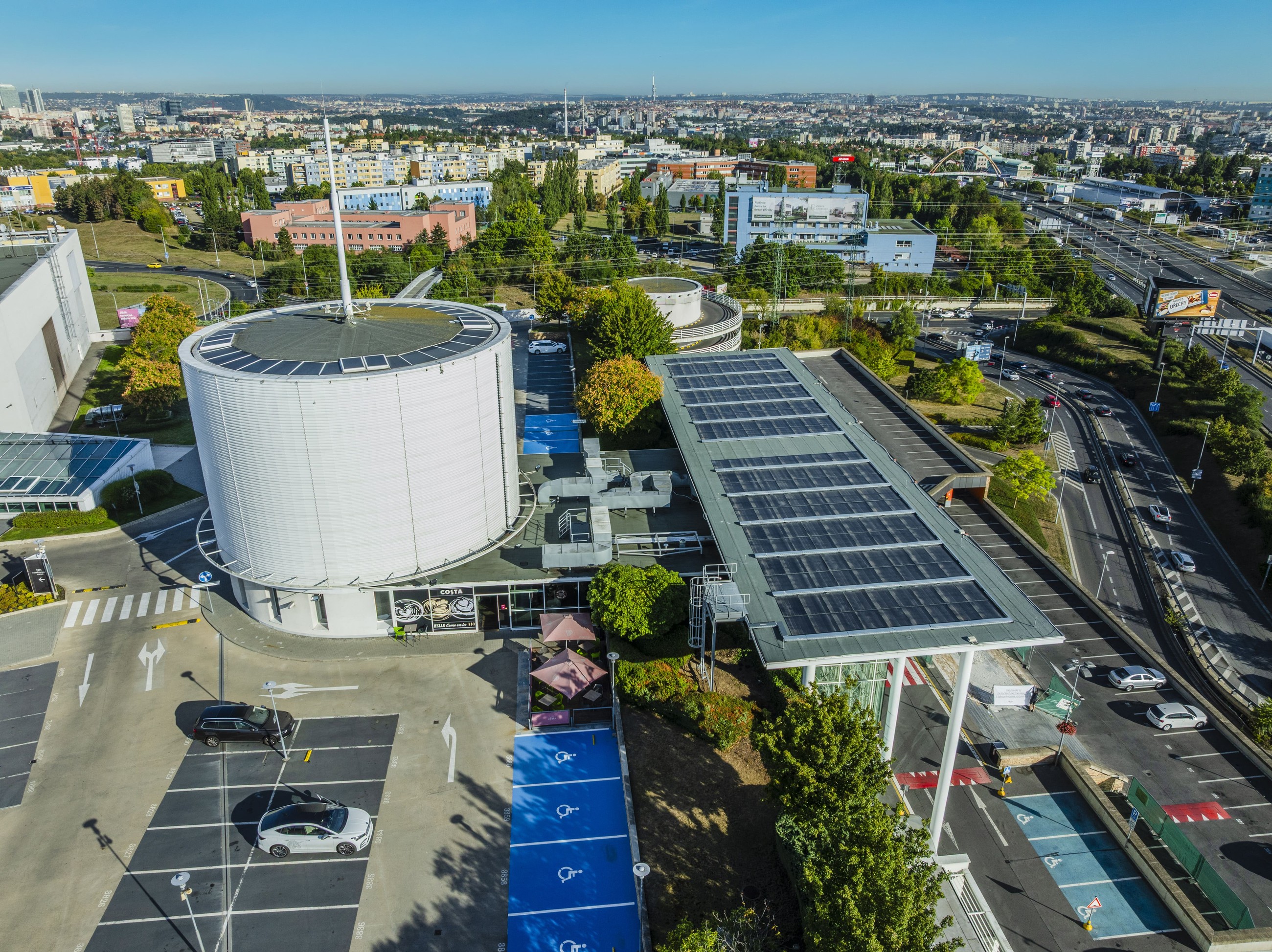

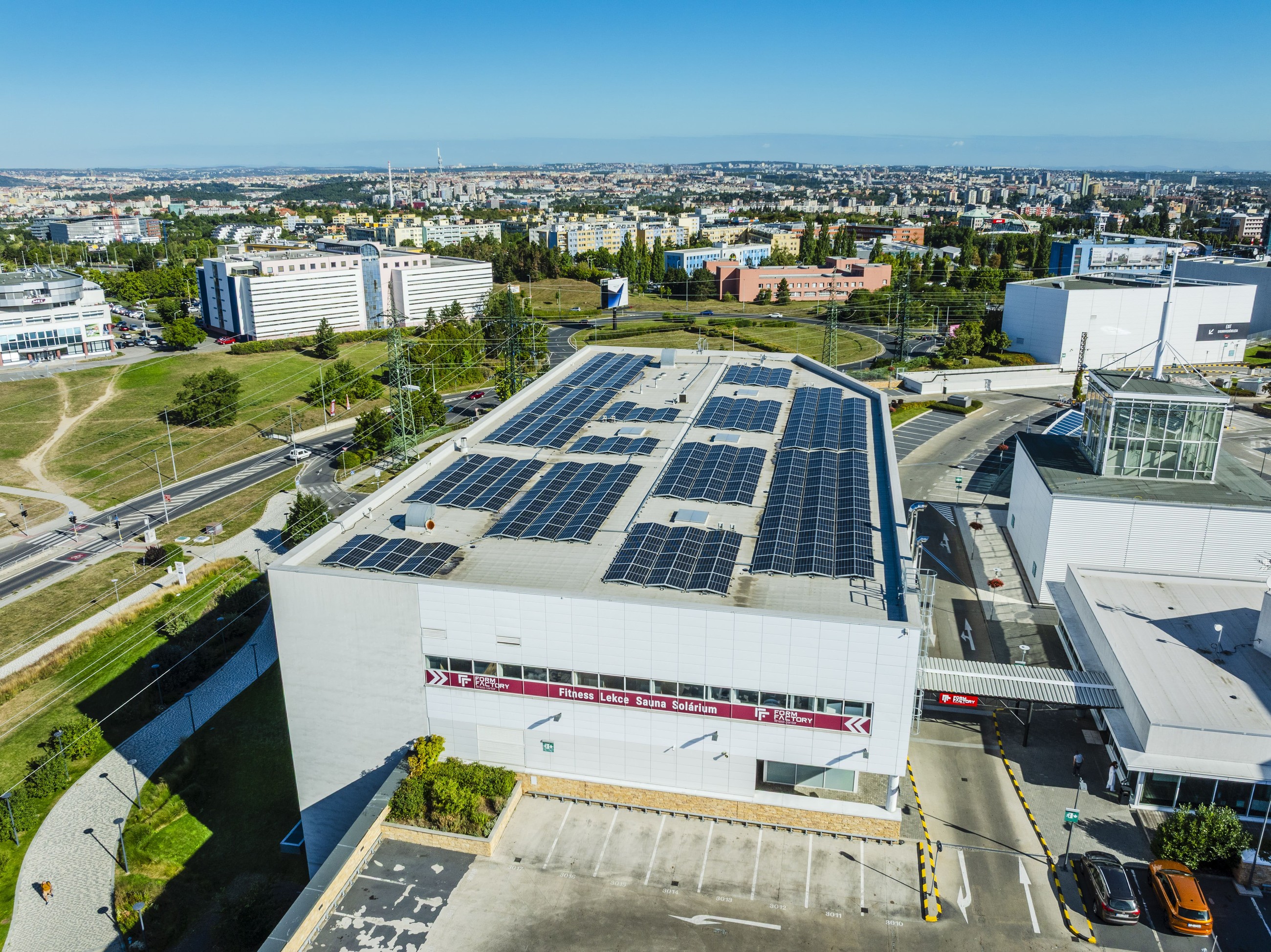

Fotovoltaika na Chodově je kompletně dokončena a vyrábí elektřinu, který je v plánu v následujících týdnech. 825 panelů zde ročně vyrobí 350 MWh zelené elektřiny. Plány nákupního centra navíc nově počítají s dalším rozšiřování solární elektrárny v příštích letech o dalších až 800 kW, což by zvýšilo celkový instalovaný výkon na více než 1,2 MW.
„Obchodní centra už dávno nejsou jen místem nákupů, ale i zábavy a trávení volného času. Jejich energetická náročnost je proto v plném provozu skutečně veliká. Osvětlení, klimatizace v prodejnách a kinosálech nebo v zimních měsících vytápění znamenají značnou položku v rozpočtech nákupního centra. Mám velkou radost, že jsme mohli na Chodově, ale i v dalších pražských centrech přispět svými fotovoltaickými projekty umožnit nejen pokrytí části spotřeby energie, ale také přispět zelenějšímu provozu,“ dodává generální ředitel ČEZ ESCO Kamil Čermák.
Zajímavostí II. Etapy projektu na Westfield Chodov je to, že byly vzhledem ke konstrukci střechy použity extra lehké fotovoltaické moduly, lepené přímo na střešní krytinu. Jejich předností je nízká hmotnost s vysokým mechanickým zatížením a instalace bez použití podpůrné konstrukce. Zatížení střechy se díky tomu sníží o 10 kilogramů na metr čtvereční v porovnání s běžnými konstrukcemi O kolik je to tak lehčí?
