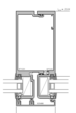

Vývoj systémů lehkého obvodového pláště od 60. let začal profily bez přerušeného tepelného mostu, tedy hliníkový profil prostupoval z exteriéru do interiéru. Teprve v 70. letech se začaly používat různé způsoby přerušení toku tepelné energie. Od 90. let se izolované profily používaly již standardně a takové systémy byly vyžadovány i tepelnětechnickou normou. Součinitel prostupu tepla profilů byl kolem 2,1 W/m2K a používaná izolační skla plněná vzduchem měla Ug = 1,8 W/m2K.

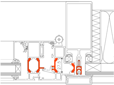

Od 10. let 21. století se součinitel prostupu tepla profilů dostává na hodnotu menší než 1,2 W/m2K a v zasklení se začínají uplatňovat trojskla s Ug = 0,5 W/m2K.
Pro revitalizaci jsou tak vhodné systémy fasádních plášťů realizované nejdříve koncem 90. let, ovšem tato možnost závisí především na původní kvalitě a postupné údržbě pláště a samozřejmě na podrobné tepelnětechnické analýze. Pro revitalizaci jsou konstrukčně vhodnější fasádní pláště realizované počátkem 21. století.
Systém z konce 90. let Uf = 2,1 W/m2K; Ug = 1,8 W/m2K
Systém z roku 2020 Uf < 1,2 W/m2K; Ug = 0,5 W/m2K
