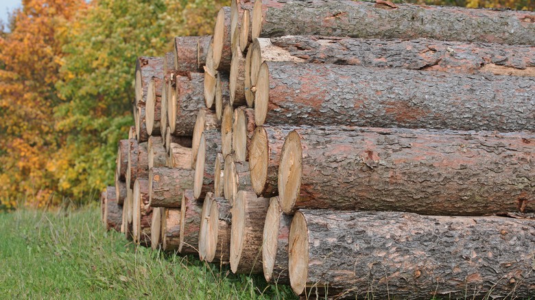

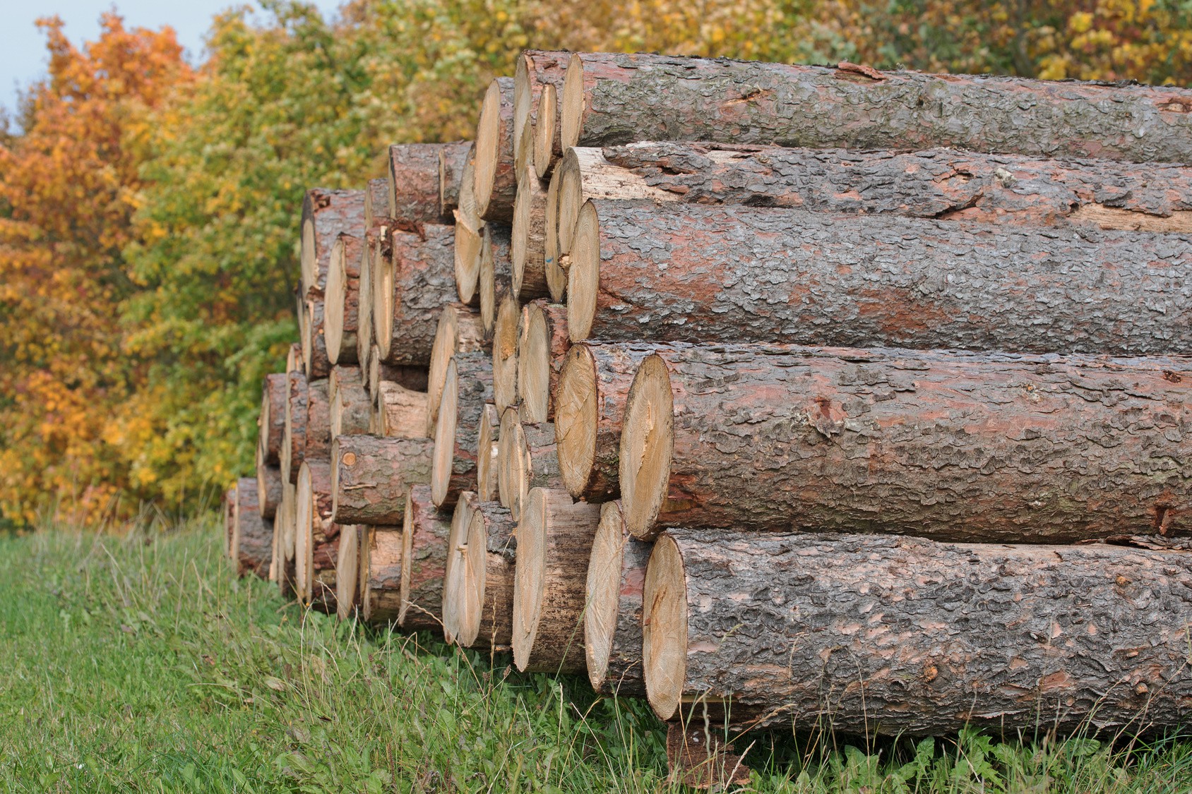

A jak vypadá realita? Pestře. Oslovení čeští i zahraniční pilaři a výrobci povětšinou vyčkávají, v různé míře si zjišťují informace, ale pozornost věnují spíše tématům, která považují za urgentnější. Ačkoliv byly již Evropskou komisí zveřejněny desítky stran doplňujících otázek a odpovědí, stále zůstává mnoho nejasností. Například jak má fungovat možnost trasovat dřevo zpět až k místu jeho těžby. Pro lesníky existuje podrobný návod a je tudíž pravděpodobné, že kulatina bude správně zanesena do informačního systému, získá svůj dvanáctimístný kód a verifikační číslo, s nímž přijede na pilu. Zde však nastává první problém. Kulatina je na pilách tříděna dle čepů a kvality a není reálné ji třídit i podle místa původu. Je tudíž pravděpodobné, že balík řeziva, který odjede z pily, bude mít několik kódů. „Existuje sice technologie, která je schopná vysledovat cestu konkrétního kusu kulatiny při jejím zpracování v pilařském provozu až na úroveň jednotlivých prken, ale je velmi nová, extrémně nákladná a podle informací výrobce není doposud na žádné evropské pile nasazena,“ doplňuje Ing. J. Pražan, majitel středně velké české pily. Nutno dodat, že se mnohé pily v tuzemsku i za našimi hranicemi v posledních letech potýkají s existenčními problémy a na investice do plnění nových nařízení nemají prostředky.

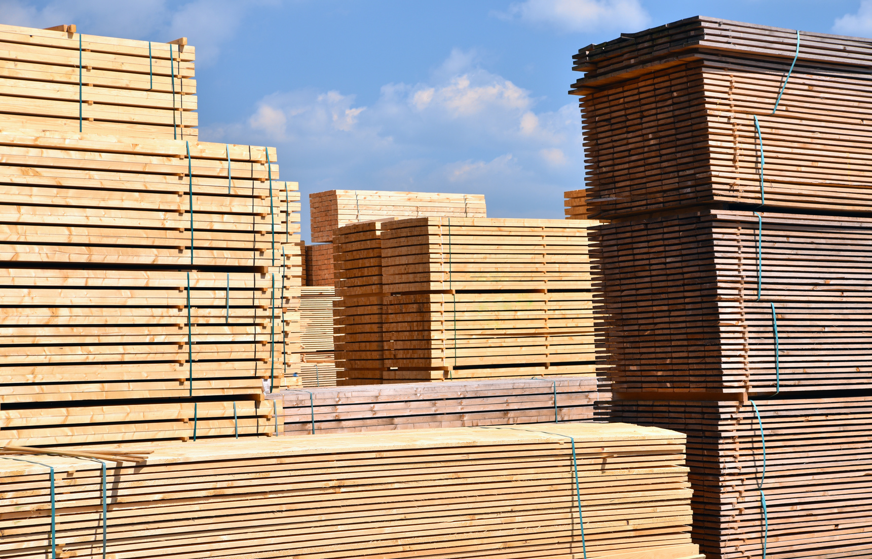

Ve zkratce nastane situace, kdy se balík řeziva skládá z mnoha kusů kulatiny z různých oblastí a nese tak několik kódů (referenčních čísel). S těmito několika přidělenými kódy pak přijede buď do dřevoobchodu, kde ho budou prodávat po kusech, přičemž každý bude mít více referenčních čísel (což je nelogické) nebo obchodník náhodně vybere jedno z nabídky (což může být nepřesné). Ještě komplikovanější situace samozřejmě nastane, když řezivo poputuje k dalšímu zpracování a ve výrobě se spojí s řezivem z jiných lokalit a zdrojů. Jeden kus lepeného hranolu může reálně opět obsahovat mnoho kódů.
Výrobci, kteří si, navzdory mezerám v logice, dali za cíl zpracovat svou metodiku a sebevědomě ujistit zákazníky, že jsou na příchod EUDR připraveni, přistoupili k vytváření nových kódů pro nový výrobek. Dává to smysl, jak balík latí, tak například OSB deska se skládá z tolika kousků dřeva, že jejich dosledovatelnost není reálná. Nicméně nově vzniklý kód umožní zjistit původ zboží pouze po úroveň výroby a dále je třeba důvěřovat tomu, že výroba správně ověřila vykonání náležité péče předchozích subjektů. Vystopovat lokalitu, odkud pocházela kulatina využitá v konkrétní desce či lati, je iluzorní. Ale spoluzodpovědnost za to, že se dané zboží neúčastnilo odlesňování či znehodnocován lesa, nese každý článek řetězce.
