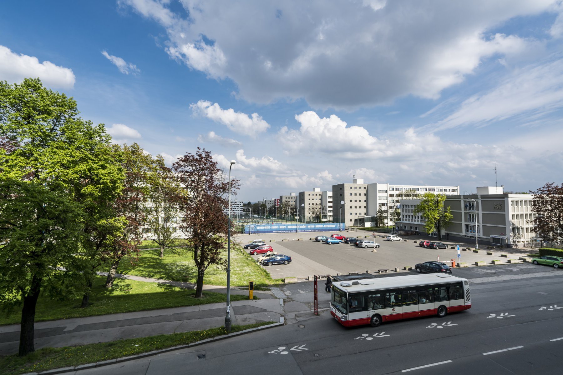

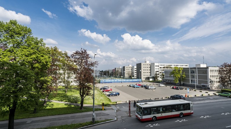

Koleje Strahov, foto ČEZ
V devíti stravovacích a ubytovacích zařízeních Českého vysokého učení technického v Praze (ČVUT) běží od roku 2021 energeticky úsporný projekt, díky kterému se zde doposud podařilo snížit náklady na elektřinu, teplo, plyn a vodu o více než 140 milionů korun. Poskytovatelem projektu je společnost ENESA z ČEZ ESCO.
Energeticky úsporný projekt na české vysoké škole potrvá do roku 2031. Celková garantovaná úspora dosahuje bezmála čtvrt miliard korun.

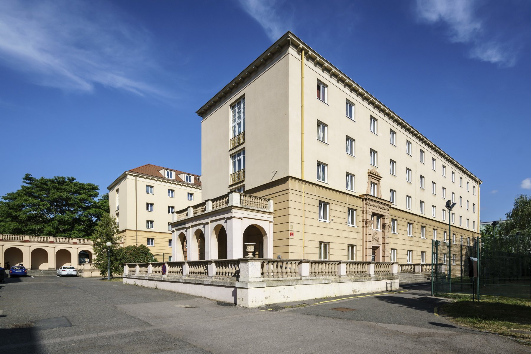

Sčítání úspor předcházela realizace energeticky úsporných opatření v objektech kolejí Strahov, Podolí, Bubeneč a Orlík, dále v Masarykově, Sinkuleho a Dejvické koleji. Úpravy se týkaly i Studentského domu a historické Hlávkovy koleje. EPC projekt pro ČVUT překonal smluvně garantovanou úsporu v posledním období o téměř jeden milion korun.
