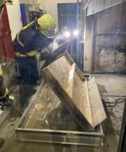

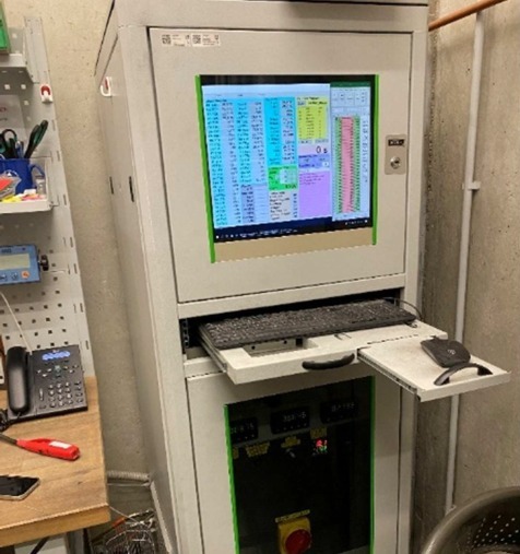

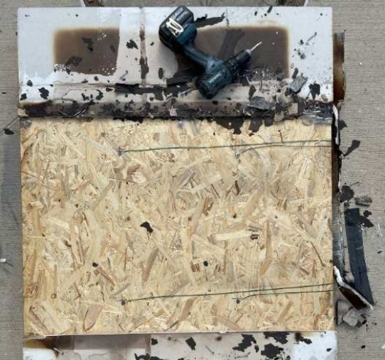

Při řešení problematiky požární bezpečnosti se snažíme maximálně využít možnosti, které umožňuje evropský a mezinárodní systém požární bezpečnosti a příslušné EN a ISO normy, zavedené do soustavy českých norem. Například ČSN EN 13501-2, která by mohla umožnit náhradu druhů konstrukčních částí DP klasifikací stavebních výrobků a konstrukcí K. Za tímto účelem již bylo provedeno několik požárních zkoušek podle ČSN EN 14135, viz následující obrázky. Při požární zkoušce podle této normy se měří teplota na dřevěné desce za protipožárním obkladem. Po ukončení zkoušky je zkušební těleso položeno do vodní lázně a potom je odtržen obkladový materiál, aby se zjistilo, jestli byla dřevěná deska požárem zasažena. Zkoušky v požární laboratoři UCEEB a následně v požární zkušebně PAVUS ve Veselí nad Lužnicí byly provedeny ve spolupráci s firmou Rigips.
Obr. 1a Zkouška požárně ochranné účinnosti obkladu
Obr. 1b Zkouška požárně ochranné účinnosti obkladu
Obr. 1c Zkouška požárně ochranné účinnosti obkladu
Obr. 1 Zkouška požárně ochranné účinnosti obkladu

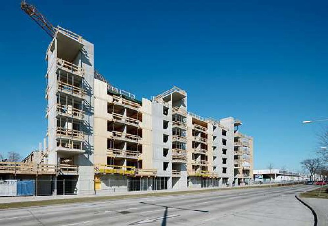

Obr. 2 Vícepodlažní dřevostavba v kombinaci dřeva a betonu
V tabulce je uvedena nově navrhovaná požární výška pro čistou dřevostavbu při použití normativního přístupu 18 m, místo dosud platných 12 m. Čistou dřevostavbou se rozumí stavba s hořlavým konstrukčním systémem ze dřeva a výrobků na bázi dřeva. Pro kombinovanou dřevostavbu bude možné normativní přístup použít až do požární výšky max. 22,5 m. Kombinovanou dřevostavbou je potom stavba ve spodní částí s nehořlavým konstrukčním systémem a horní částí výšky max. 15 m s hořlavým konstrukčním systémem ze dřeva a výrobků na bázi dřeva. Bude tak možné realizovat obdobné stavby jako je příklad z Vídně na obr. 2, kdy spodní část stavby je z betonu z důvodu, mimo jiné, tzv. disproporčního kolapsu (kolapsu neúměrného příčině) a betonová jádra s výtahy a schodišti, která též dávají budově tuhost. Materiálem na bázi dřeva je v tomto případě křížem vrstvené dřevo (CLT).
