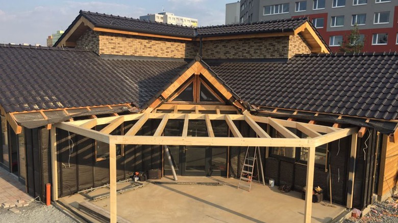

Dřevěné konstrukce zažívají výrazný návrat i v komerční výstavbě. Restaurace rozšiřují kapacity o zastřešené terasy, hotely budují venkovní lounge zóny a firmy investují do reprezentativních vstupních přístřešků. Oproti běžným rezidenčním realizacím je však nutné počítat s vyšším zatížením a intenzivnějším provozem.
U komerčních projektů nestačí univerzální dimenzování. Konstrukce musí respektovat normové zatížení sněhem a větrem podle konkrétní lokality (sněhové oblasti I-V), vyšší koncentraci osob i technologické vybavení. Klíčová je rezerva únosnosti, tuhost konstrukce a kvalitní kotvení do základů. Sloupky musí být odděleny od betonu pomocí patek, aby nedocházelo k degradaci dřeva.
Specifickou kapitolou jsou dřevěné terasy. U restaurací a hotelů musí odolat nejen povětrnosti, ale i mechanickému namáhání. Podklad musí mít spád minimálně 1,5-2 % od objektu, mezi prkny je nutné ponechat dilatační mezery (obvykle 4-7 mm dle typu dřeva) a použít nerezové spojovací prvky. Konstrukční dřevo určené pro exteriér by mělo mít vlhkost přibližně 15-18 %, jinak hrozí deformace po montáži.
Dřevo nabízí rychlou montáž, nižší hmotnost a architektonickou přirozenost. Pokud je návrh podložen statickým posouzením a důslednou konstrukční ochranou, může jít o ekonomicky i technicky plnohodnotné řešení pro soukromý i veřejný sektor.
