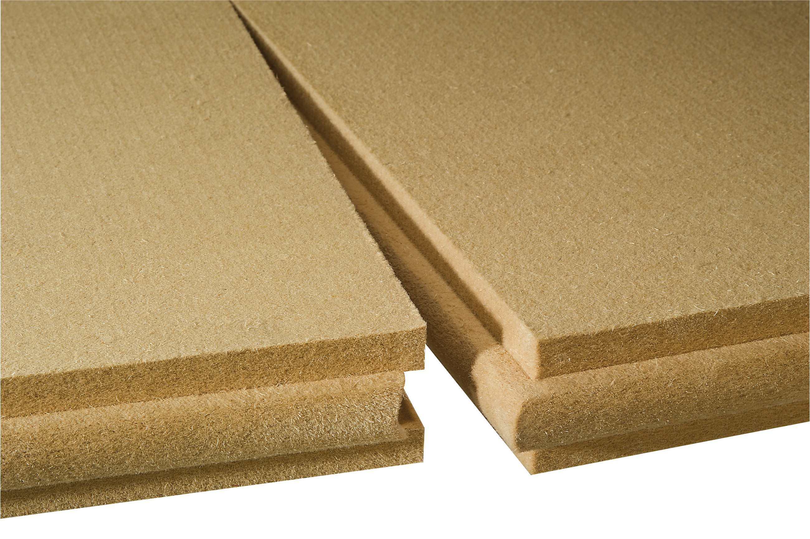

Dodavatel dřevovláknité izolace Pavatex, firma Insowool s.r.o., uvádí na trh dva nové typy. Je to spojeno se snahou zjednodušit portfolio výrobků, aby projektant a stavební firma měly jednodušší výběr
Dva nové materiály nahrazují tři dřívější (Isolair, Pavatherm-Combi, Pavawall GF), jejichž výroba již skončila. Podstatná novinka je jeden výrobní a krycí rozměr, shodný pro oba typy ve všech tloušťkách. Jedná se o tepelně izolační a tepelně akumulační materiál určený přednostně na vnější obálku budovy. Desky jsou hydrofobizované, na čtyřech stranách opatřené spojem pero-drážka.
Výrobní rozměr: 188 x 61 cm
Krycí rozměr: 186 x 59 cm
ISOLAIR MULTI
  • tloušťka 30-35 mm, centrický pero-drážka
        o   λ = 0,044 W/(m.K)
        o   ρ = 200 kg/m3
  • tloušťka 40-80 mm, centrický pero-drážka
       o   λ = 0,043 W/(m.K)
       o   ρ = 165 kg/m3
  • tloušťka 100-200 mm, excentrický pero-drážka
      o   λ = 0,041 W/(m.K)
      o   ρ = 150 kg/m3
Použití: nadkrokevní izolace, fasáda pod obklad, pod omítku, interiéry
PAVAWALL GF XL
  • tloušťka 40-60 mm, centrický pero-drážka
     o   λ = 0,043 W/(m.K)
     o   ρ = 165 kg/m3
  • tloušťka 80-160 mm, centrický pero-drážka
     o   λ = 0,040 W/(m.K)
     o   ρ = 130 kg/m3
Použití: fasáda pod omítku, pod obklad, interiéry
Oba typy desek jsou vhodné pod tenkovrstvou omítku, kterou lze aplikovat na obě strany.
Materiál je vyráběn v souladu s normou ČSN 13171 a splňuje všechny podmínky použití jako tepelně izolační desky.
Deska Isolair Multi je navíc v tloušťkách 30 - 80 mm klasifikovaná jako pevný podklad pod skládané střešní krytiny typ SB.E podle EN 622-4, ve smyslu normy ČSN EN 14964. Z toho důvodu je na vrchní straně (s potiskem) opatřena protiskluzovým povrchem.
