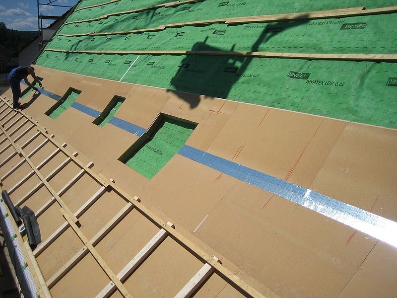

Řešení je v souladu s požadavkem na rychlou jednoduchou variantu renovace střechy zvenčí s ponecháním interiéru v původním stavu. Nahrazuje časově náročnou instalaci fólie ve tvaru smyček kolem krokví
PAVATEX před několika lety představil pokrokovou variantu opravy a zateplení šikmé střechy, ve které je vzduchotěsná membrána LDB položena v ploše nad stávající krokve. Funkčnost se od té doby dostatečně osvědčila na téměř 9 milionech m2 střešních ploch v mnoha evropských zemích.
Výhody
Ekonomika: Jednoduché položení vzduchotěsné membrány LDB 0,02 přes krokve výrazně snižuje spotřebu materiálu a pracnost
Bezpečnost: Položením fólie na širokou plochu vznikne bezpečná a funkční vzduchotěsná vrstva. Tím se zabrání případným slabým místům (nedokonalost v ohybech nebo porušení tenké vrstvy vyčnívajícími hřebíky z vnitřního obložení)
Ochrana: Během výstavby je podkroví chráněno a lze v něm i nadále bydlet. Jako provizorní zakrytí může být mechanicky připevněná membrána LDB vystavena povětrnostním vlivům po dobu 14 dnů
Venkovní povětrnostní vlivy: Další zakrytí deskami ISOLAIR včetně kontralatí lze ponechat venku až 3 měsíce
Ochrana proti krupobití: Horní tuhá deska ISOLAIR je v případě porušení krytiny také kvalitní mechanická ochrana proti krupobití
Systémové řešení Pavatex - technicky kvalitní a praktické
Důležitým prvkem systému je vzduchotěsná membrána PAVATEX LDB 0,02, která se pokládá v ploše nad krokvemi namísto do smyček „metodou nahoru a dolu“. Membrána je chráněna difúzně otevřenou tuhou dřevovláknitou izolací ISOLAIR. Podkroví je současně zatepleno pružnou dřevovláknitou rohoží PAVAFLEX mezi krokvemi.
