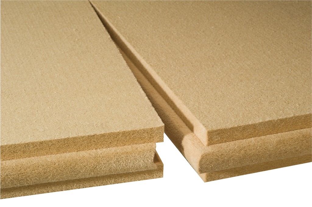

Jedna z možností kvalitního přírodního materiálu je dřevovláknitá izolace PAVATEX. Materiál se vyrábí z jehličnatých stromů. Surovina se drtí a mele na jemná vlákna. Poté se zahřívá a tlakem se lisují izolační desky.
