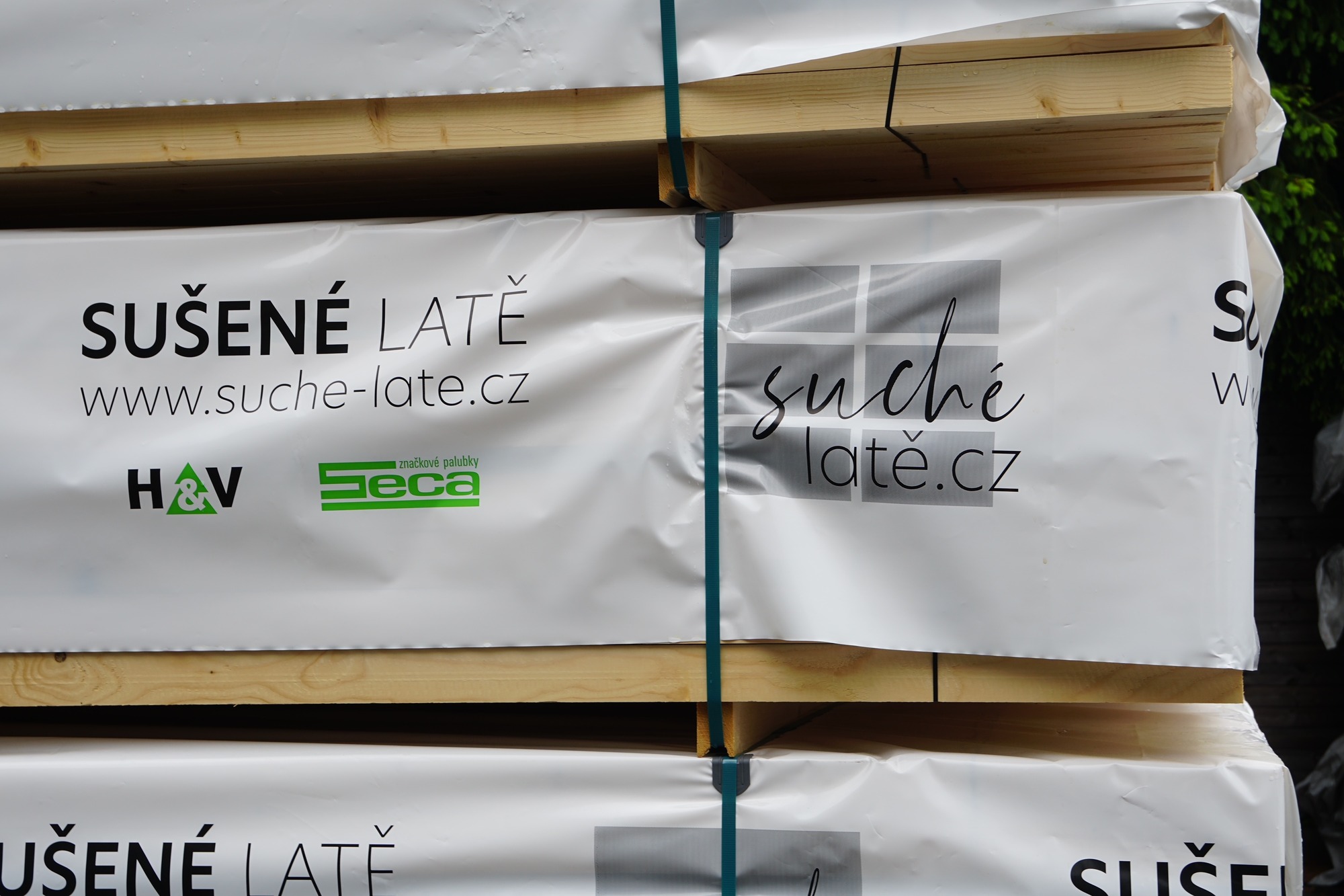

Vedle impregnovaných latí se v českém prostředí stále častěji objevují i sušené. Největší české stavebniny jim důvěřují a aktivně se je snaží prosazovat. Například u Stavebnin DEK již nahradily přes 20 % prodeje impregnovaných latí. Ještě odvážněji se k novému produktu postavili někteří členové BIG MAT, kteří impregnované latě zcela vyřadili ze sortimentu a úspěšně zákazníkům nabízí sušené.

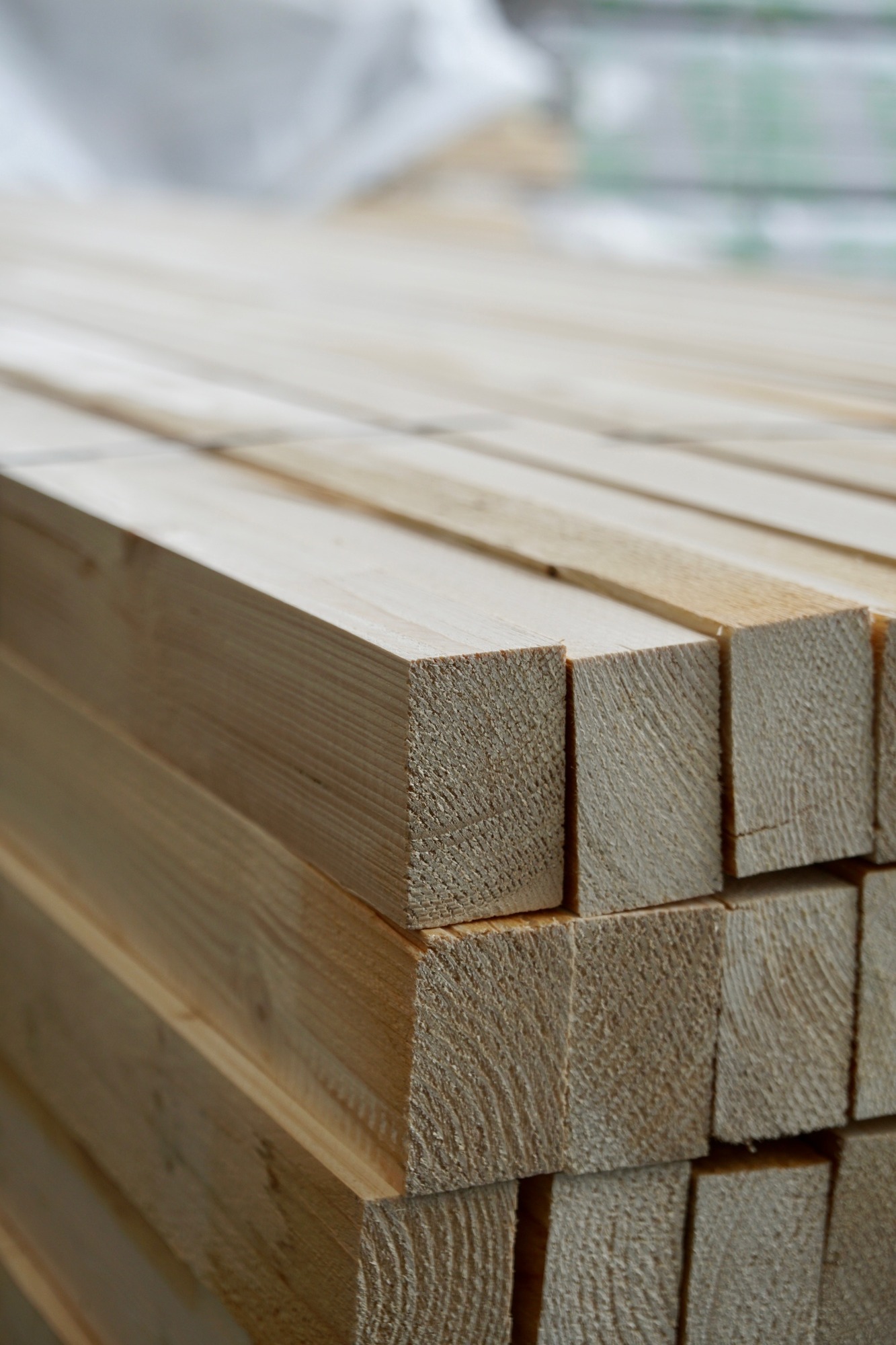

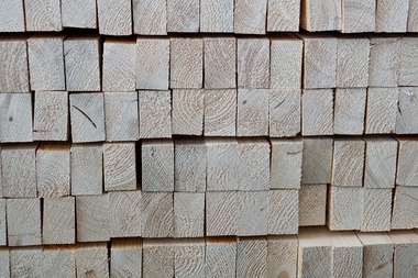

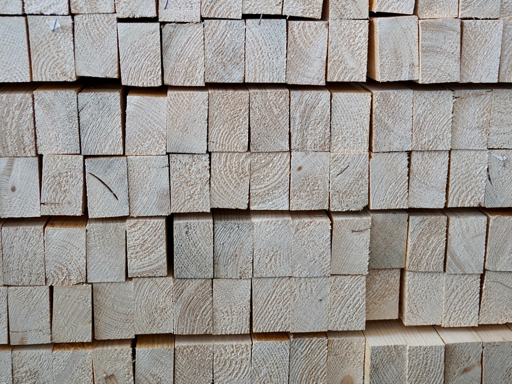

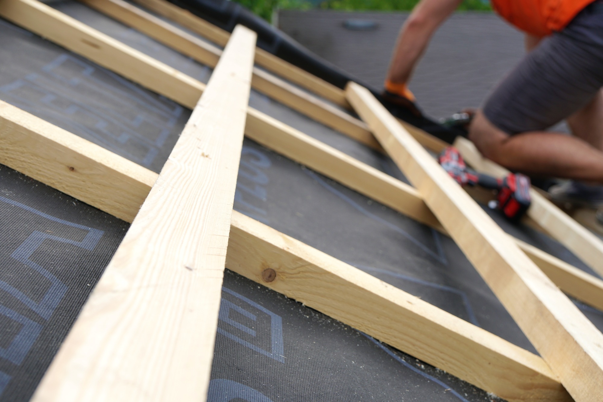

Impregnace má jednoznačně své místo tam, kde chceme využít dřevo, ale jeho životnost by byla v daných podmínkách krátká a není možné jej konstrukčně ochránit. Laťování na střechách ani rošty u provětraných fasád však do této kategorie nemusí patřit. Lze využít sušené latě. Jsou rozměrově přesnější, lehčí, neobsahují zbytečné chemické látky a jejich kvalitu si můžete snadno ověřit běžným vlhkoměrem. V Německu či Rakousku na stavbách již dominují, na českém trhu je to pravděpodobně otázka několika let.
